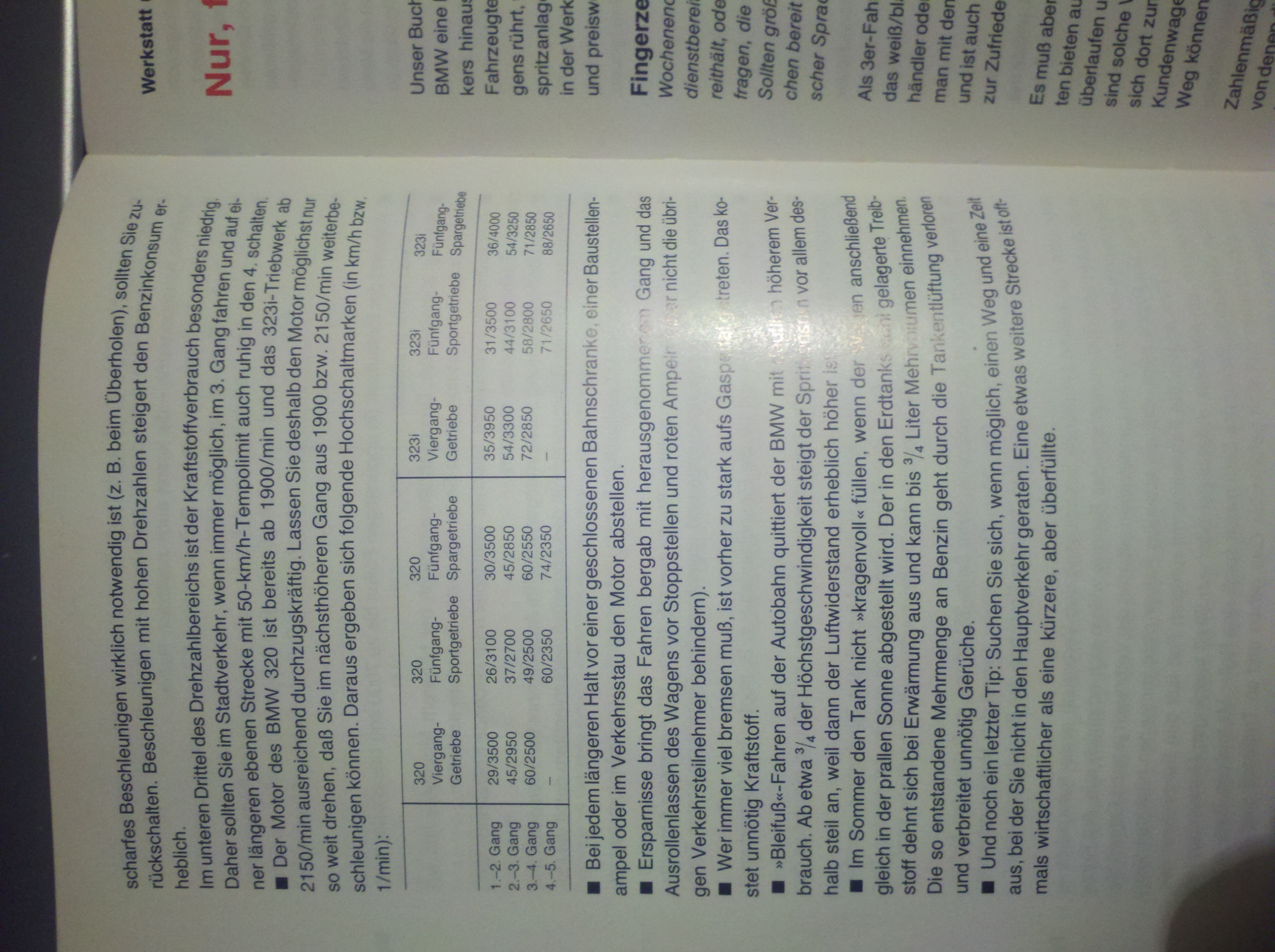

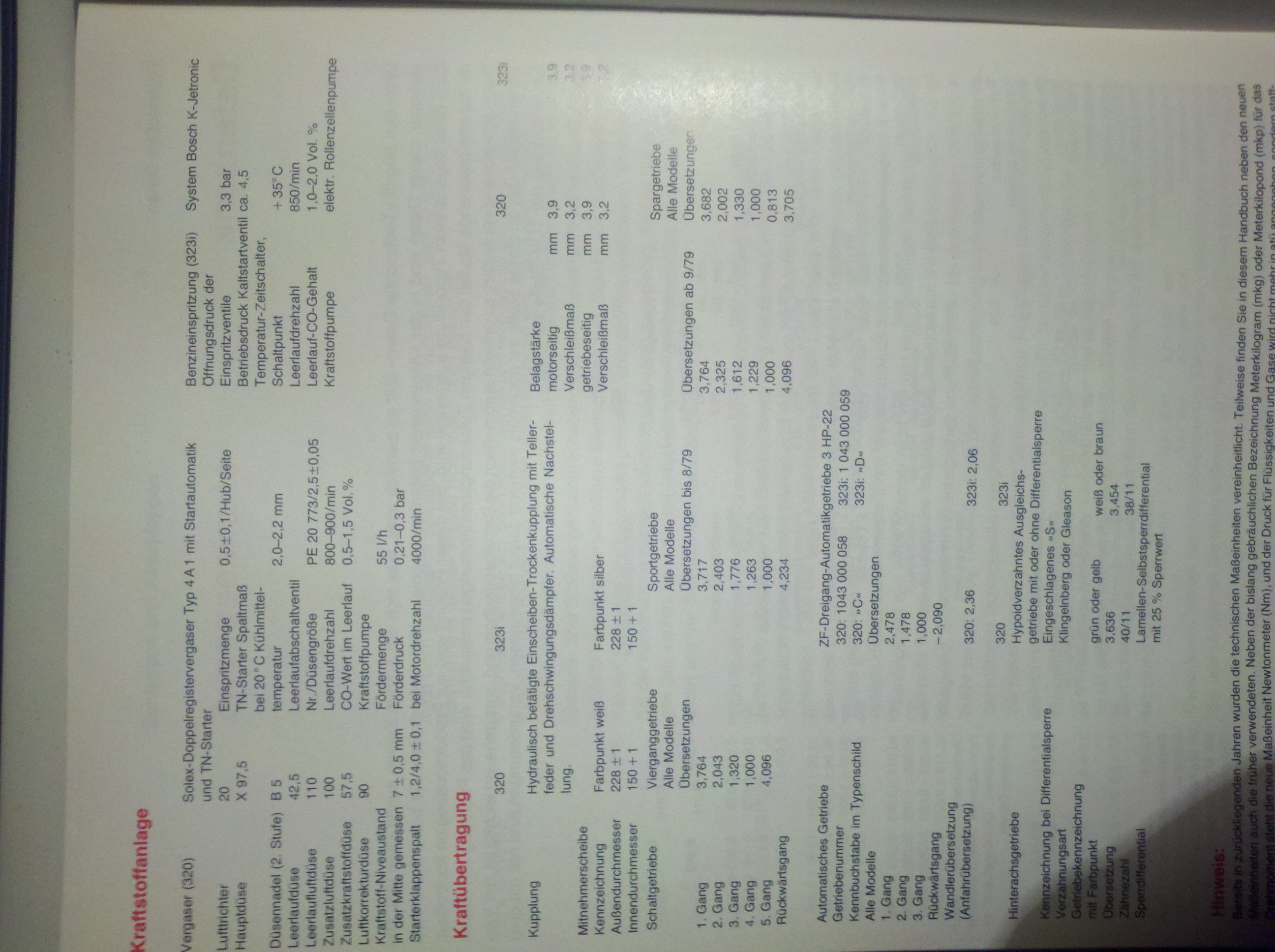

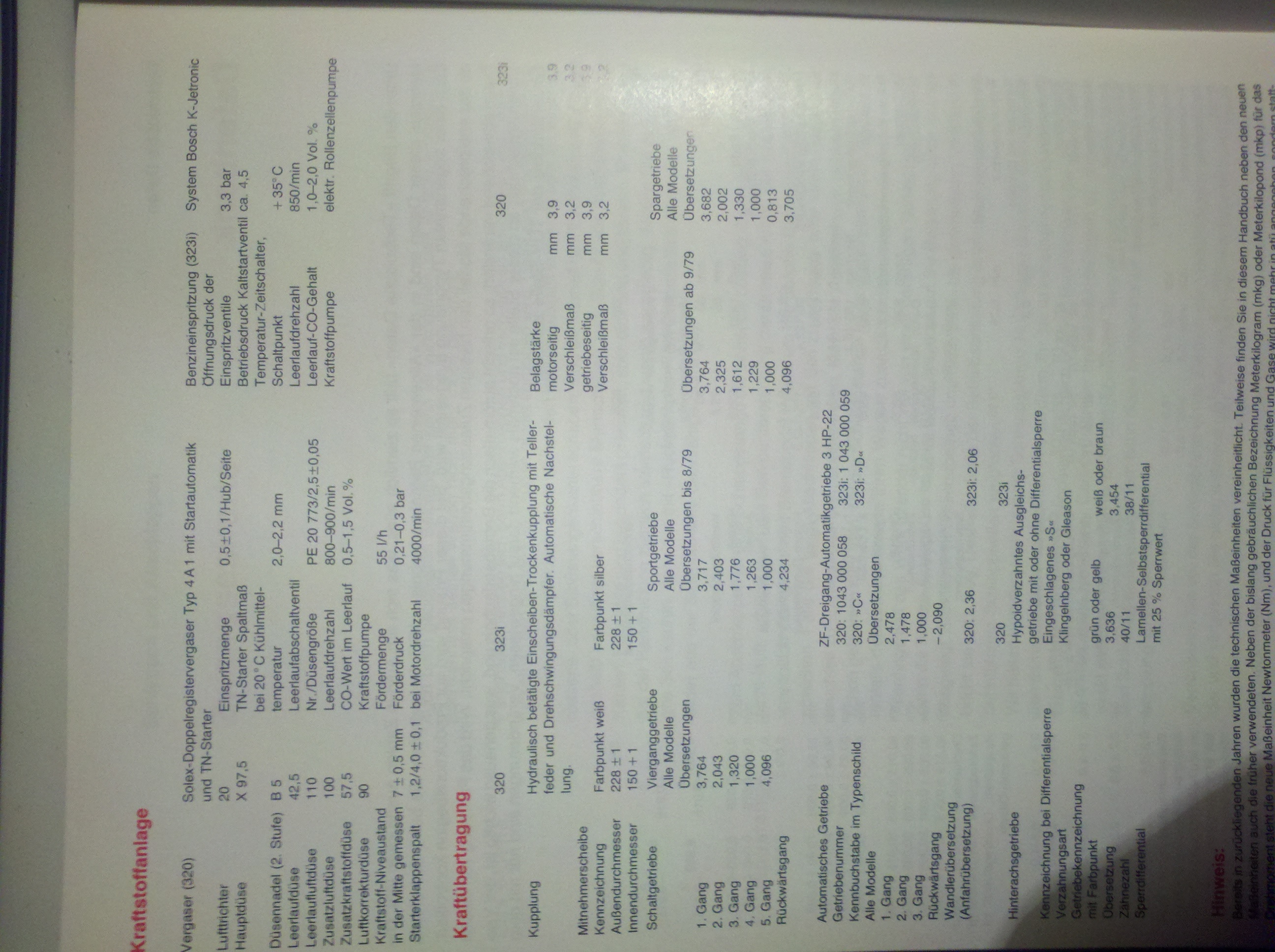

вот цифры, не вижу ни чего криминального. ставь 320 и не спеша ищи 323 редуктор

Сообщение Han Solo » 09 сен 2013, 19:52
с учетом наверняка не стандартных колес :D ...с редуктором 3.636 все будет нормально
