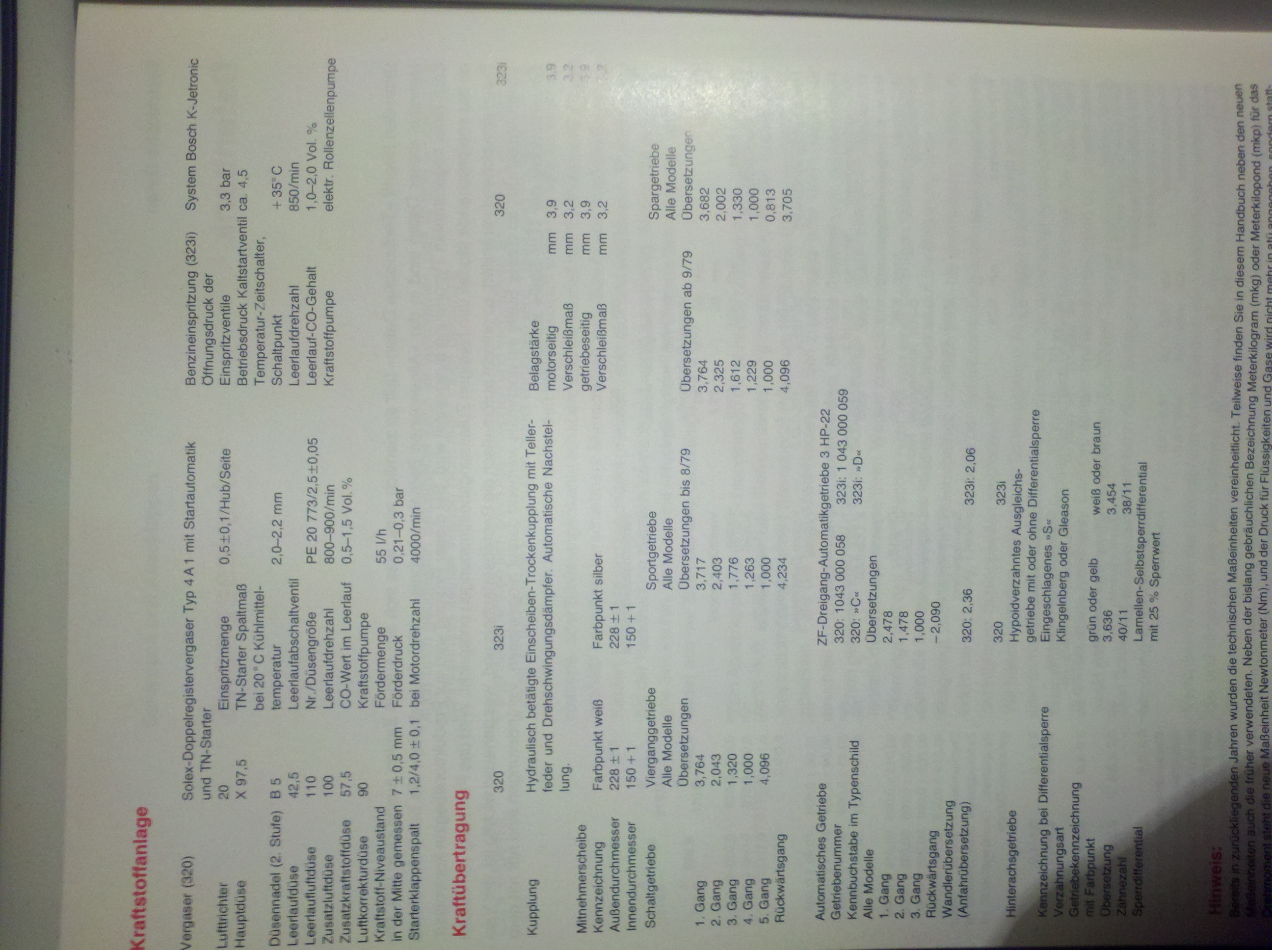

вот цифры, не вижу ни чего криминального. ставь 320 и не спеша ищи 323 редуктор

с учетом наверняка не стандартных колес
...с редуктором 3.636 все будет нормально
