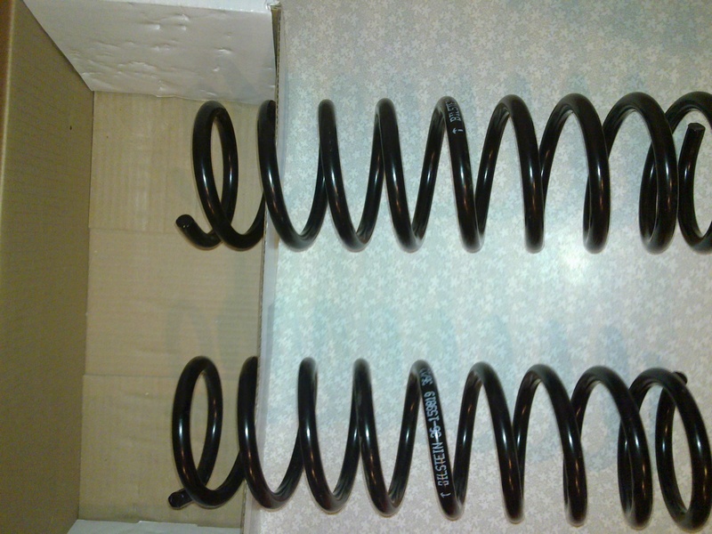

36-159819 Bilstein ,вот такие :oops:

Grigoriy_48rus писал(а):36-159819 Bilstein ,вот такие :oops:
Гриша, спасибо. Не видел ,что они стандартные выпускают пружины . Если есть их фото хорошие... скинь мне плиз

bil
Добавлено спустя 53 секунды:
что стрелочки на пружине обозначают

Bilstein B3 Rear Spring - 36-159819 - BMW E21
Bilstein Part Number= 36-159819
Old Bilstein Part Number= FE1-F981
Estimated weight per spring :- 2kg
Notes:- BMW E21

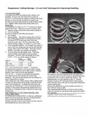

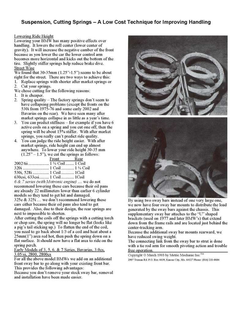

занижение из стандартных жестких пружин . Пропорции
