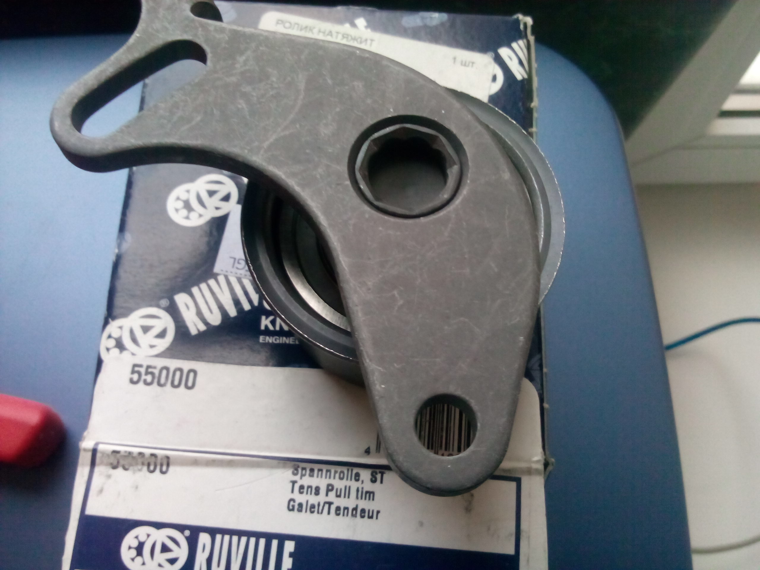

Кто может посоветовать какой покупать ..т.к покупали ina ,лемфердер и в обоих случаях в коробке был ina ..который изначально имел биение
другой сдох за не большой промежуток времени .

Re: Натяжитель ремня ГРМ м20
Антон Самарский писал(а):Я бы попробовал СКФ.
Серег, не удивительно, что ИНА подвел. Он по ценнику дешевле феби.
Она доходит по цене больше тысячи .
Проблема в них вот в этом месте .

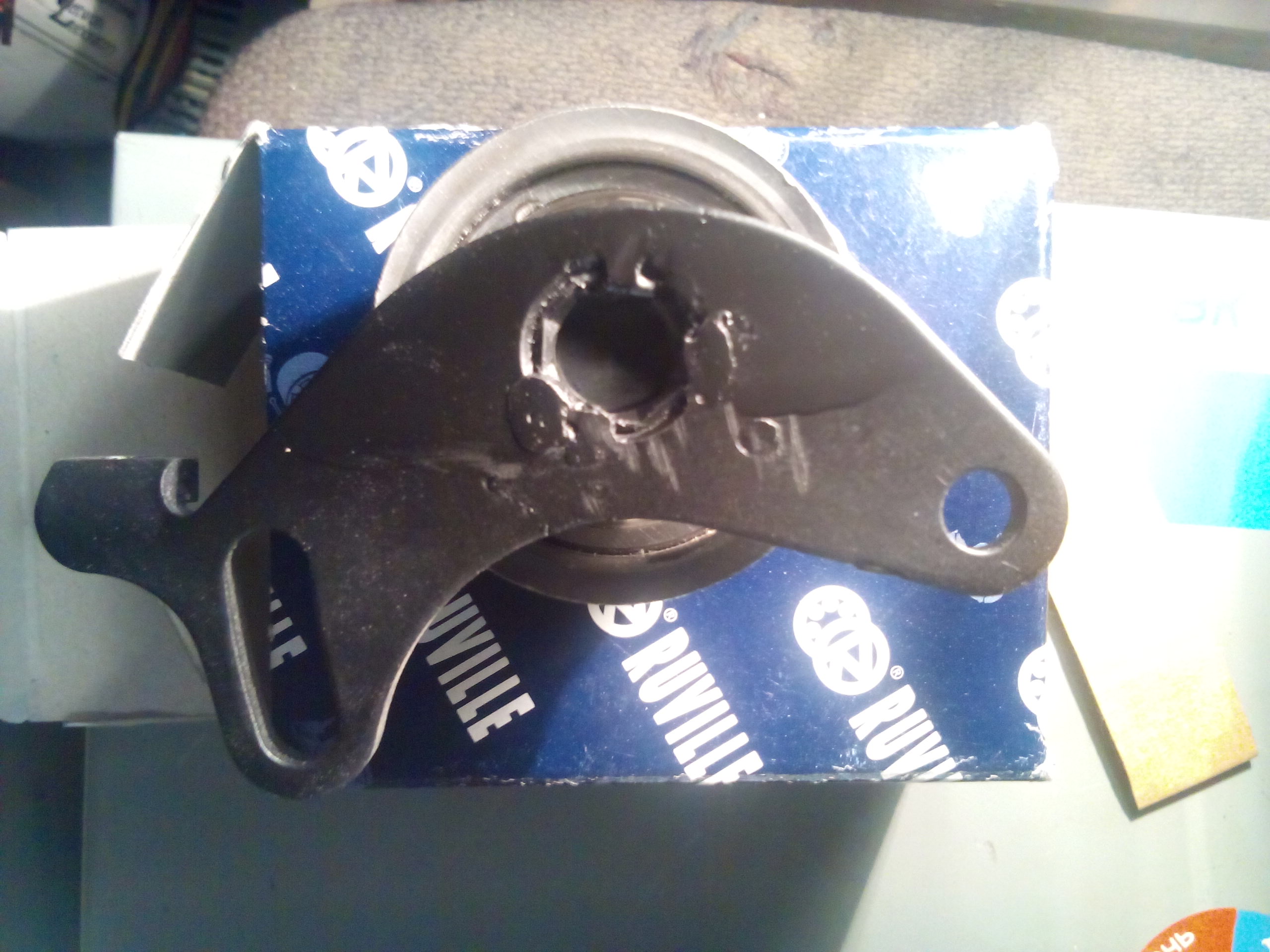

Антон Самарский писал(а):А если проварить и обтачить?
Как вариант думаю да
