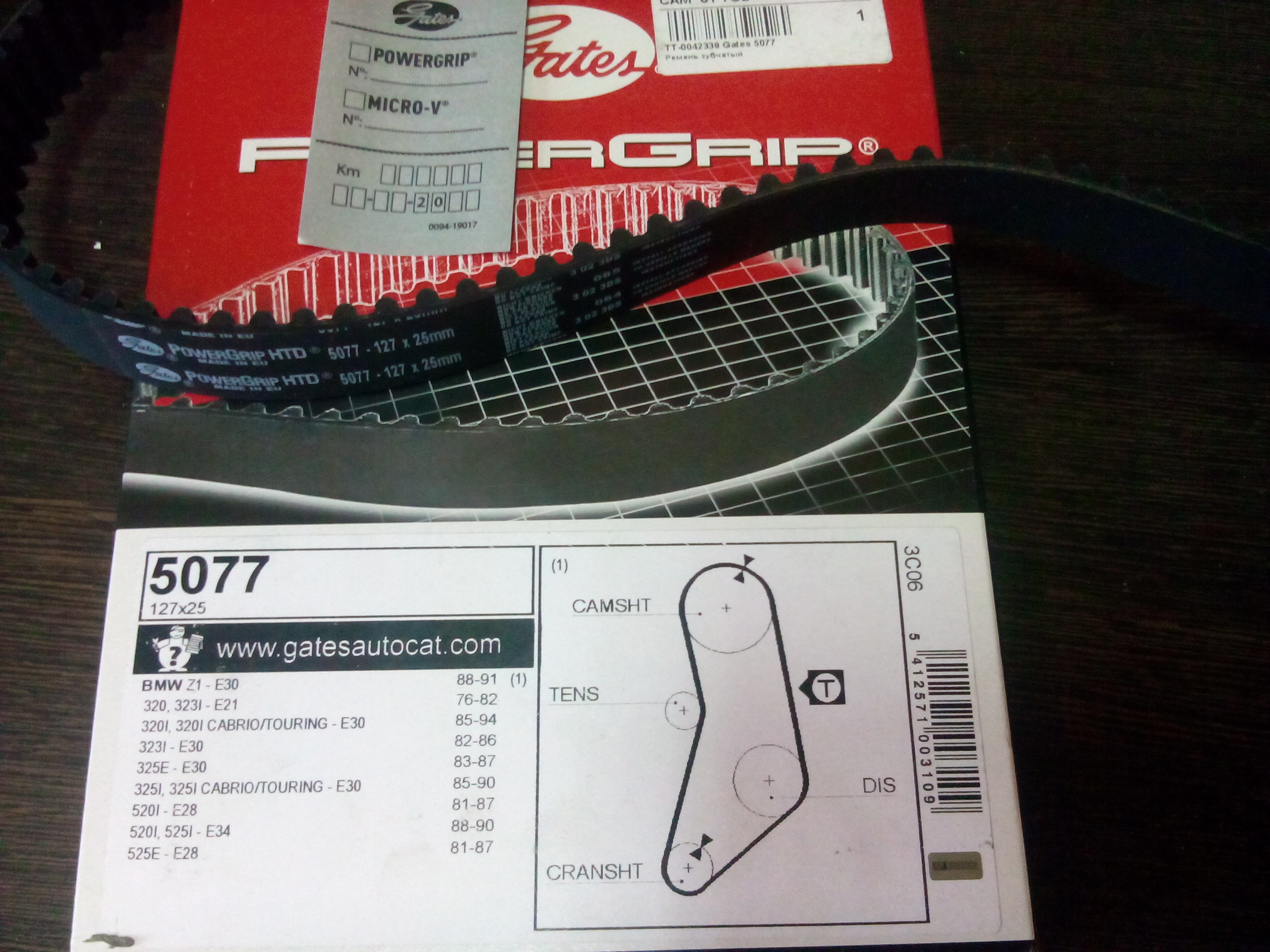

Вообщем ситуация такая .,. :D все собирают на роликах INA . т.е нет смысла покупать дорогии .. все собраны на ина :D
Модернизация ролика )))
Финал. настройка зажигания и УОЗ 22°
http://youtu.be/TmPUmsrMmmU
Метки на шкиве гбц и ступицы ДКК не сходились на два зуба .)))
