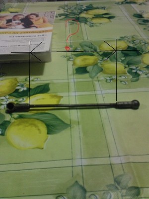

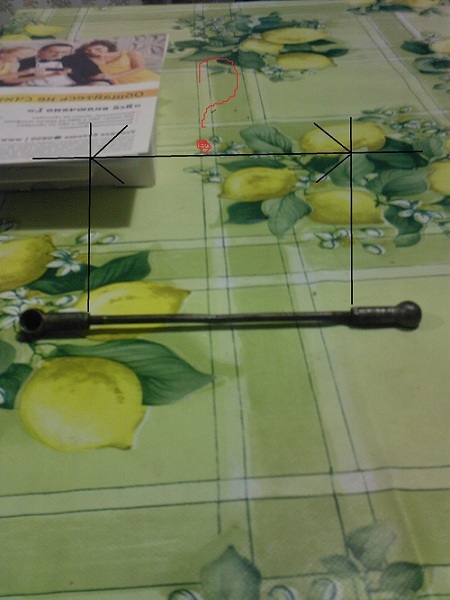

Сколько сантиметров должно быть от гайки до гайки?

Привет! Расстояния этого не знаю. Это просто соединительная тяга от сектора троса газа до рычага заслонки. Просто регулируй так, чтобы при нажатии на педаль газа дроссельные заслонки в обеих камерах на прогретом двигателе полностью открывались. Ну, и соответственно, при возврате рычаг заслонки возвращался и ложился на регулировочный болт вакуумного сервопривода дросеельной заслонки. Если очень надо, завтра на своей промеряю, отпишу.

спосибо ! я тебя понил! ну если тебя незатруднит та померь растояние!

Прмерял, 110-112 мм (11-11,2 см). Точнее не могу из-за изогнутости самой ентой тяги!

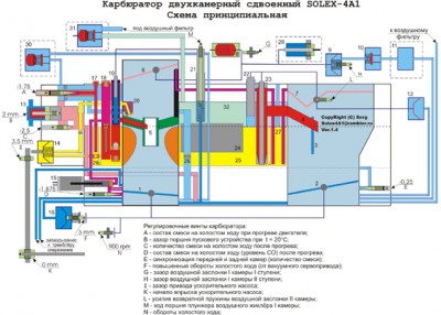

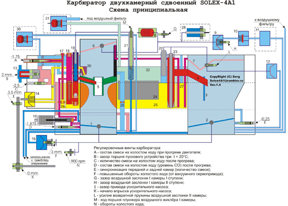

Нашел инфу тебе по нашему карбу. Спасибо edelz за кропотливый труд, но его сайт чегой-то не открывается. Эта статья от него - читай в Личных Сообщениях!!! Картинку(схемку) закидываю здесь!
После долгих "ламерских" лет мытарств с этим карбом, я пришел к тому, что все в моем солексе 4-м давно изношено, искривлено и поломано. Чинил его, разбирал, мыл, менял детали, прокладки, возил по разным карбюраторщикам - всё тщетно. Многие мотористы увидев сие чудо в четыре камеры, даже не подходили к нему близко!
В конце-концов пора переходить на МОТРОНИК. Уже приобретён двигатель, тоже с m20b20 с МОТРОНОВской обвязкой, с мозгами, воздушным фильтром. Осталось докупить лямбду (не хочется долбиться с безлямбдовой прошивкой мозга), топливный насос и дождаться весны. Мотор снимал с рабочей E-34.
Ну, а тебе удачи с карбом, может чем тебе я и смог помочь.
