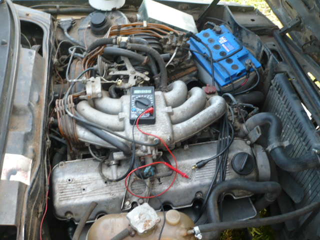

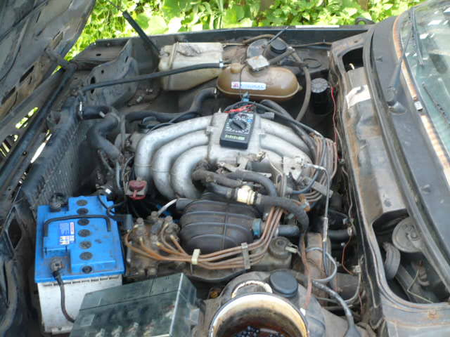

там инжектор
Добавлено спустя 1 минуту 26 секунд:
инж
и вот
инжектор

Ололо это к-джет. Пока не разберешься в его работе - не поймешь че с ним.. Ну кстати пусковая форсунка работает - уже хорошо..

видимо туда уже залезли,помнится на к-джете впускной коллектор другой или могу ошибаться.

S_K_I_F писал(а):там инжектор
Там не просто инжектор, там K-Jet. И, с большой долей вероятности, там капец дозатору-распределителю.

Re: схватывает и сразу глохнет 323i м20
Сообщение Artemy 323 » 02 авг 2012, 17:43
впускной коллектор от лджета а остальное от кджета :shock:
скорее всего мотор работает 3сек именно на пусковой форсунке. вариантов почему? множество :
насос не выдаёт нужного давления
топл фильтр тож может забиться
не открываются форсунки(заржавели или забились дерьмом)
заклинил дозатор-распределитель
заклинил расходомер
забился или заржавел РУД
может реле насоса вырубается
всяческие подсосы воздуха.
Найти причину в принципе не так тяжело, но надо иметь некоторый инструмент и некоторые приспособы и ещё один кджет в запасе, только тогда сможешь уехать.
