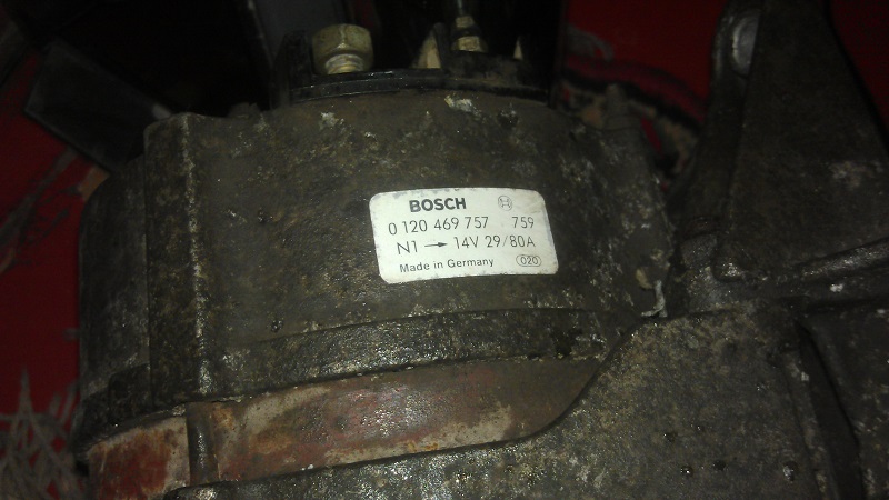

для инжектора нужен более мощный генератор.я так понимаю .что этого хватит?или нет?

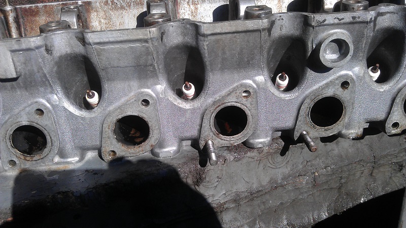

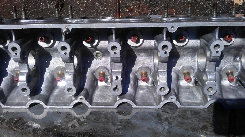

Сообщение hanson83 » 08 мар 2014, 01:02

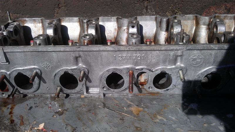

химия кёрхер творит чудеса.это после второй и третьей заливки.головка с хорошим нагаром
Сообщение Антон Самарский » 08 мар 2014, 20:39
Какую химию использовал?
hanson83
Сообщения: 588
Гараж: BMW E21....ВАЗ 2107
Благодарил (а): 15 раз
Поблагодарили: 13 раз
Сообщение hanson83 » 08 мар 2014, 20:51
ммм.точно незнаю.надо посмотреть на работе.чтото для мойки авто наверное с щёлоком.у нас ей шахтные радиаторы с компресоров вымывают.если чесно то я думал пустая затея.но когда после третьего нанесения весь нагар ушёл я приятно удевился.даже там где верхняя мёртвая точка поршня и клапана идеально чисто теперь.и без металических щёток и тросов
Сообщение Han Solo » 08 мар 2014, 21:19
Антон Самарский писал(а):Какую химию использовал?
Антон, у тебя в Самаре производят офигеное средство называется деталан :-) это щёлочь . половина железного рынка контрафакта , а именно б.у код новое ( КПП,гбц ...) после ультрозвуковых моек с таким средством
1:10 с горячей водой . Использую ультрозвуковую вану . большии детали вожу к другу на промышленную 1квт вану . За 1час в ване получается результат равный суточной отмочки

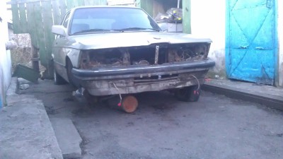

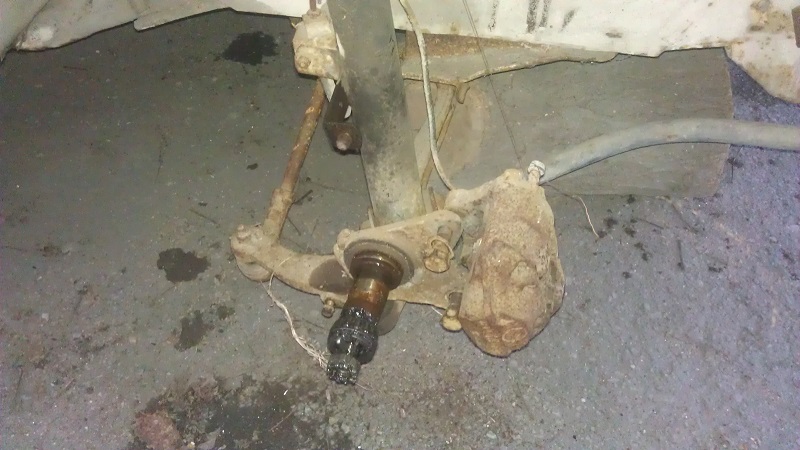

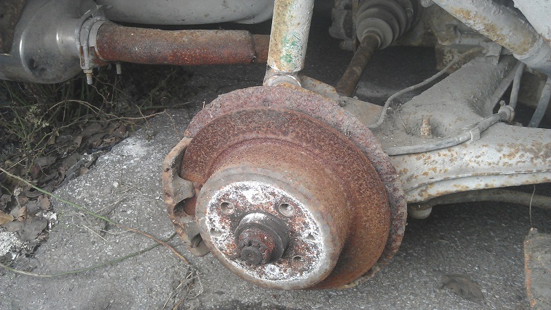

Сообщение hanson83 » 23 мар 2014, 12:06
разбор пошёл дальше.помоему меня затягивает.

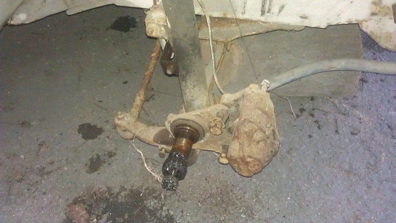

прошлый хозяин мля.вообще походу неследил.стёрлись задние тормозные колодки .до метала.а он бля ездил.и металом об метал стёрло с одной стороны тормозной диск.теперь наверное покупать прийдётся.какая толщина допустима?и можно ли их ровнять на токарном станке?
от долгого стояния поржавели тормозные диски.будем чистить.

Сообщение DM81 » 24 мар 2014, 10:02
hanson83 писал(а):разбор пошёл дальше.помоему меня затягивает.
Минимальная толщина 8,4 - 9мм.
Новые 10мм.

Сообщение hanson83 » 24 мар 2014, 19:33

Сообщение hanson83 » 24 мар 2014, 21:16
Новые 10мм.
у меня 6 мм :(
