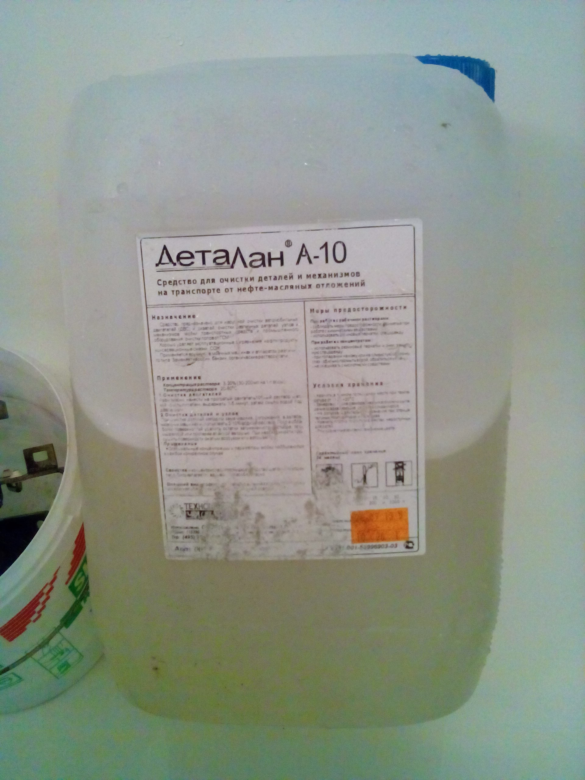

химия кёрхер творит чудеса.это после второй и третьей заливки.головка с хорошим нагаром

ммм.точно незнаю.надо посмотреть на работе.чтото для мойки авто наверное с щёлоком.у нас ей шахтные радиаторы с компресоров вымывают.если чесно то я думал пустая затея.но когда после третьего нанесения весь нагар ушёл я приятно удевился.даже там где верхняя мёртвая точка поршня и клапана идеально чисто теперь.и без металических щёток и тросов

Антон Самарский писал(а):Какую химию использовал?
Антон, у тебя в Самаре производят офигеное средство называется деталан
1:10 с горячей водой . Использую ультрозвуковую вану . большии детали вожу к другу на промышленную 1квт вану . За 1час в ване получается результат равный суточной отмочки

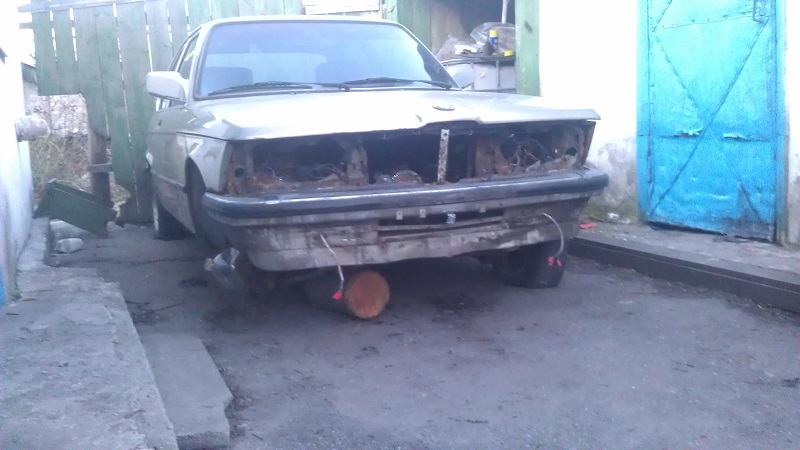

разбор пошёл дальше.помоему меня затягивает.
прошлый хозяин мля.вообще походу неследил.стёрлись задние тормозные колодки .до метала.а он бля ездил.и металом об метал стёрло с одной стороны тормозной диск.теперь наверное покупать прийдётся.какая толщина допустима?и можно ли их ровнять на токарном станке?

hanson83 писал(а):разбор пошёл дальше.помоему меня затягивает.
Минимальная толщина 8,4 - 9мм.
Новые 10мм.

DM81 писал(а):hanson83 писал(а):разбор пошёл дальше.помоему меня затягивает.
Новые 10мм.
у меня 6 мм

скажите.задние тормозные диски шли на е 21?или это переделка?если переделка то с чего они?
