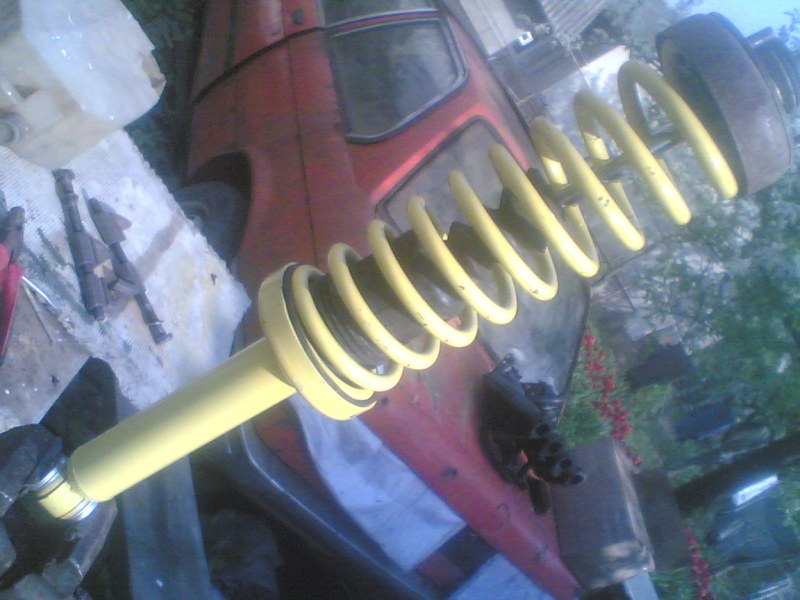

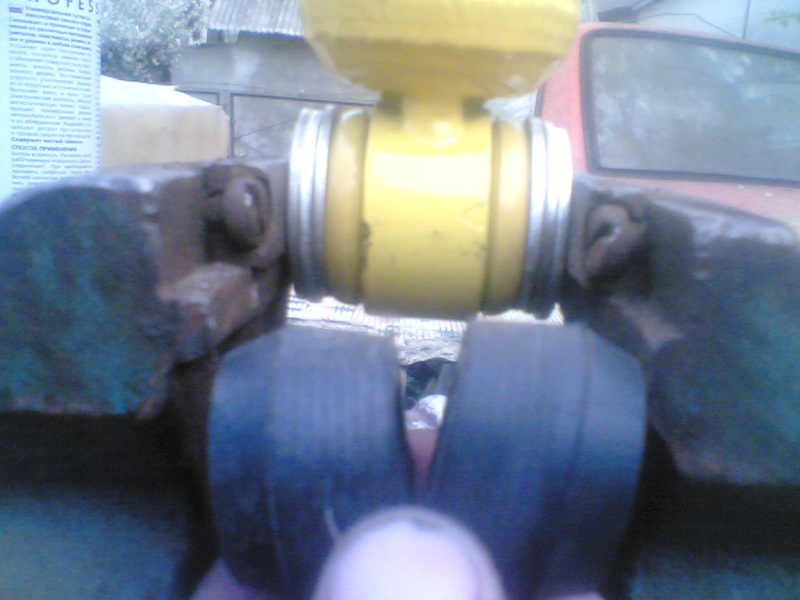

Также на прошлой неделе установил амо
пружьіна от 323і(нерезаная хотя сильно хочетса)
а стойка б-у каяба, пришлось в проушине стойки вколхозить резинки от ВАЗ,
плюс подложил по три шайбочки с каждой стороньі и так установил в крепление к ричагу :oops:

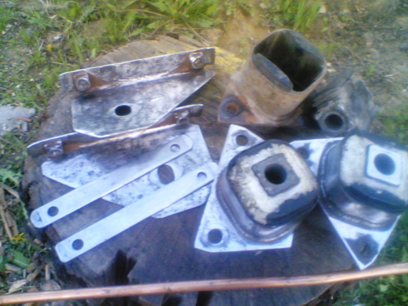

Сообщение Valeron315 » 08 май 2012, 00:29
А также решил поменять подушки балки,
при снятии на двох сторонах они у меня роспались тоесть серцевина оторвалась(на фото видно)
Хорошо что на одном моём доноре они более менее нормальньі, и их решил ставить...
Незнаю хорошо или плохо но я взял и залил внутреность нормального гумика полиуретановой монтажной пенкой,
Почистил их и весь комплект крепления, и всё ждёт грунтовочки и краски...

Valeron315 писал(а):Незнаю хорошо или плохо
Валера ,это плохо ..лучше сразу новые и забыть ! старые развалятся быстро
