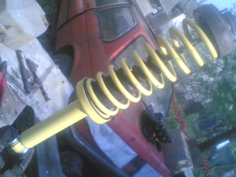

Также на прошлой неделе установил амо
пружьіна от 323і(нерезаная хотя сильно хочетса)
а стойка б-у каяба, пришлось в проушине стойки вколхозить резинки от ВАЗ,
плюс подложил по три шайбочки с каждой стороньі и так установил в крепление к ричагу :oops:
