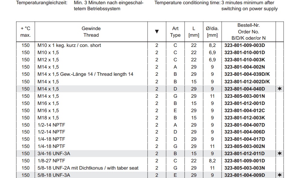

VDO 323-801-004-039 K Датчик, температуры (резьба м14*1.5)
0-150 градусов
Добавлено спустя 2 минуты 26 секунд:
Только твой прибор, скорее всего, задуман для температуры масла а не ож

да, все верно . Сопротивление он замеряет по Ground . Нужен сенсор подходящий по сопротивлению т.е просто так взять номер это не то ...т.к начальное и конечное сопротивления для прибора может не соответствовать.

I don't know if you realise this, but there are 20 different temperature-resistance calibration curves for VDO temperature senders. I hope you know at least one sender part number that is suitable for use with the gauge you've bought. If you do, I can suggest various senders that are available that are compatible, including thread size info to suit where you want to mount the sender. For example, if you use the sump, which has got an M14 x 1.5 thread, senders are available that have 10 different calibration curves, only one of which will give you accurate gauge readings.

не то ! у тебя прибор до 150 С. в этом диапазоне и смотри ! Цитирование вверху прочитай .. Про количество видишь ,что пишут .. 20 видов ..
Добавлено спустя 6 минут 1 секунду:
да и еще тебе нужен сенсор с одним контактом .. а ты дал ссылку на свичер (информатор предела) и не забудь про начальное показание в 50 С у тебя .Смотри каталоги там есть таблицы с сопротивлениями по сенсорам
