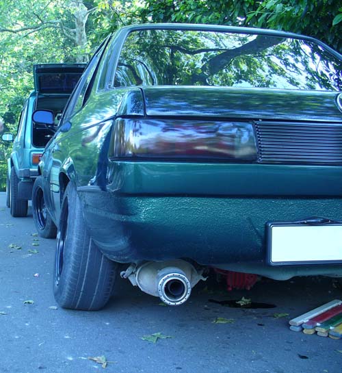

Вопрос к завсегдаем форума и к профессиональным пользователям BMW :D - кто нить из вас задние колеса разваливал?! если да,то как?!
Prelude 4 '92 h22a vtec)) 185 Hp, 4 ws, abs, MT, blue-green - уехал в РнД
BMW e21 '81 b16 90Hp, Rws, MT, blac-brown - эксплуатируется как 2ой авто))
Маркообразный -280Hp ищется))
http://www.drive2.ru/users/mdog
Сообщения: 4274
Откуда: Zhukovsky
Re: отмечусь)
Сообщение Artemy 323 » 27 фев 2012, 09:32
mDoG писал(а):Вопрос к завсегдаем форума и к профессиональным пользователям BMW :D - кто нить из вас задние колеса разваливал?! если да,то как?!
Усади авто, калёса сами на шпагат подсядут.

Artemy 323 писал(а):Усади авто, калёса сами на шпагат подсядут.
ну так там наверно не сильно они развалятся?!

Тебе хватит! :D чем больше садится тем больше шпагат.

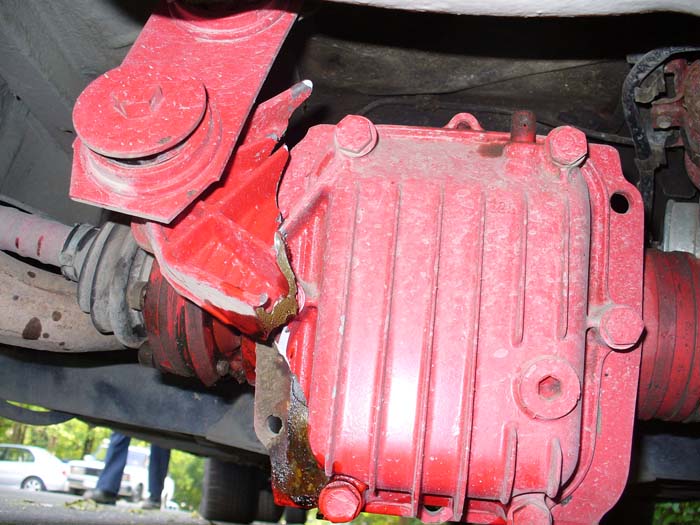

Так страдала бедняга в руках прошлого владельца: помимо колхозного занижения, мертвых сайлентов задней балки, колесо "положил" расколотый редуктор и вырванная полуось....
900
Re: отмечусь)
Сообщение Chewbacca » 28 фев 2012, 08:38
bes-the-bes
Редуктор не мог повлиять на развал, да и гуммилагеры, пожалуй, тоже. У е21 просто действительно завал колес от просадки зависит очень

Тут ты немного ошибешься! когда гумики обрывает то балка смещается в верх и колёса стают на шпагат!

Я уже здесь выкладывал статью, про заднюю подвеску на косых рычагах, как раз как у нас (а так же E30\E36 Compact и некоторые другие). Колесо ходит по дуге которое задается рычагом, и развал колеса из этой дуги меняется, соответственно чем ниже, тем больше заваливаем колесоб

VIC писал(а):развал колеса из этой дуги меняется, соответственно чем ниже, тем больше заваливаем колесоб
все верно ! поэтому при занижении надо ставить втулки с эксцентриситетом

V_Serjo писал(а):все верно ! поэтому при занижении надо ставить втулки с эксцентриситетом
на -60 они не помогут!
