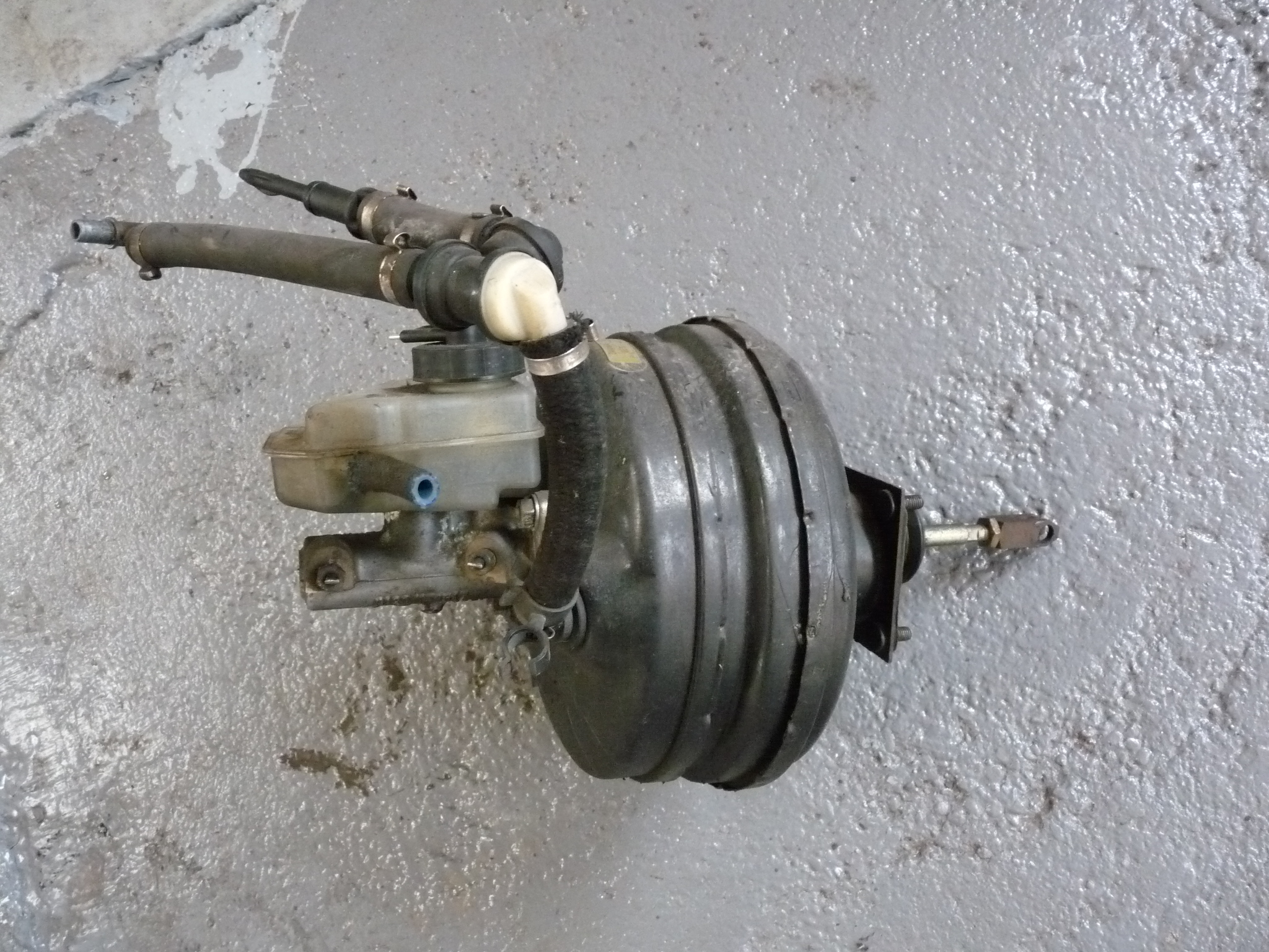

Re: BMW 315 e21/1981/m10b18i Январь 7.2
Tsoy писал(а):вот намедни запихнул двойной вакуум тормозной...с трудом влез..пришлось рихтануть немного брызговик, ну и естесно рассверлить уже имеющиеся отверстия для крепежа, при чем замечу, если гтц от е32 то рассверливаются по диагонали отверстия, а если гтц от е36 то сверлятся новые по средине!!
Зачем ? Все равно разряжение создаваемое твоим м10 не соответствует нужному
- Tsoy
- Сообщения: 1074
- Зарегистрирован: 12 июн 2009, 18:09
- Гараж: 315
- Откуда: Кировоград
- Благодарил (а): 17 раз
- Поблагодарили: 14 раз
затем что цена в 300 грн с ГТЦ, на м10 в е30 все отлично работает, скоро выеду и станет понятно ) разряжения хватит )

- Han Solo
- Site Admin
- Сообщения: 7153
- Гараж: BMW 323i 1980г
- Благодарил (а): 52 раза
- Поблагодарили: 118 раз
Tsoy писал(а):затем что цена в 300 грн с ГТЦ, на м10 в е30 все отлично работает, скоро выеду и станет понятно ) разряжения хватит )
хех это на какой e30 m10 используется такой вакумник giring
Видел такой только на е65 или 66 непомню... Но все что очень тяжелое и после 2000 годов ж)
- Tsoy
- Сообщения: 1074
- Гараж: 315
с завода не используются )) я говорю у меня есть е30 с таким вакуумом, и щас в ней стоит m50b25, а я буду переходить на другие тормоза, ставить абс, потому вакуум это первый шаг )
Tsoy писал(а):с завода не используются )) я говорю у меня есть е30 с таким вакуумом, и щас в ней стоит m50b25, а я буду переходить на другие тормоза, ставить абс, потому вакуум это первый шаг )
нашел ! Ж)
вот этот вакумник ниже с е30 325ix
