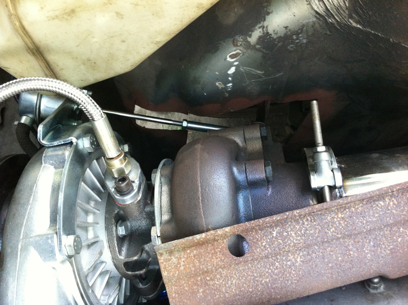

поставил сегодня турбину. злой как черт.
в какой-то момент думал плюнуть на всё и пойти искать китайца чтобы потом, угрожая ему кувалдой, заставить его собрать этот сраный турбокит.
но, учитывая что в гаражах в 11 гасят электричество (которого не было весь день до 8 вечера) а в 12 выпускают собак, я умудрился приколхозить эту дрянь на свой мотор. теперь у меня огромная дырка в крыле потому как не встает большая турбина на м10 с кетайским коллектором ну никак. выхлоп заканчивается в рулевую рейку, но эт ниче, думаю сварят мне его. 10 часов ада и борьбы с дешевыми запчастями берут своё. пойду дерну еще бутылочку пивка и спать, потом отпишусь.
турбинка звучит прикольно. но в связи с тем что друг мой при вваривании гнезда для лямбды не проделал достаточно большого отверстия я не могу его пока настроить, завтра куплю шарошку и всё будет ок.

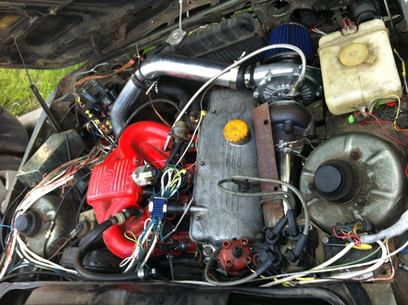

да узрите этот колхоз!!! :mrgreen:
ну должен сказать что ощущения просто ппц )
седня купил патрубок-переходник, подрезал трубы, перетянул всё, поставил датчик наддува, подключил блоуофф... пока-что дует 0.6 и это страшно! :mrgreen: :mrgreen:
надо срочно поехать сделать развал..
точней сперва надо поехать сделать трубу.. а то выхлоп заканчивается прямо под катушкой и.. мне кажется я там расплавил уже че-то.. и эти хреновы китайцы всетки втюхали дерьмовую трубку слива масла, оттуда травит.. не сильно но капает..
но реально уже понимаю как можно подсесть на буст. хочется ЕЩЁЁЁ!!! :chef:

фотки подкапотного добавил, но я там уже немного патрубки укоротил, купил переходничок, поправил масло.. так что новые сделаю на днях..

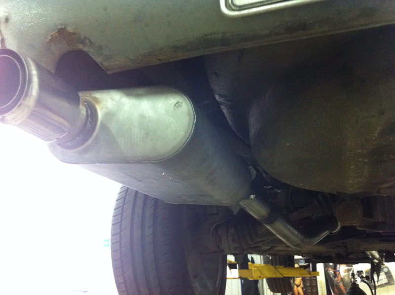

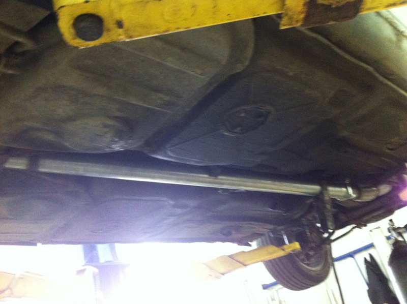

проект "выхлоп" все-же поимел место быть и я потратил ёб%?;№е 20т.р. на выхлопную систему для ведроникуса. не ожидал что ценник будет выше 15, с учетом того что надо всего-лишь провести 63.5 мм трубу по стандартному тракту, но, расходы оправдали себя. и это с учетом того, что выхлопная банка была моя. просто труба, просто ёб%?;№е 20 т.р.
всё еще пью в шоке от того что я сделал, но хрен с ним, надо было думать раньше )
турбина дует до 0.9 бара и теперь хоть стало слышно как она делает заветное "пыщ-пыщ", а точней, клапан сброса, который эбашит на всех переключениях а-ля "пффффррр" :D
адреналина доставляет море.

А где пламягаситель, перед вкручиванием свечей на 16 посмотри по высоте резьбовой части, а то по первой поршни молотили по электродам )), и двигло не заводилось.
