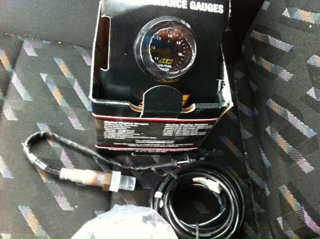

О да!
Сегодня пришел наконец-то новый широкополосный лямбда AEM UEGO!
Ну наконец-то я включил на полную автотюн и через 5 минут машина стала вести себя как кайфовый инжектор без подергиваний и перелива!
Надеюсь снижу этот бешеный расход в 30 литров до адекватных величин
Правда через пол часа катаний пошел такой ливень что я еле до дома добрался.. машинки наши все-же не оборудованы еще эффективными системами обдува итп, стекла запотели так что я был в полном а..е. А еще теперь ей нельзя давать выходить на буст по мокрой дороге.. колесо начинает шлифовать даже на 3й
