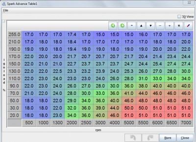

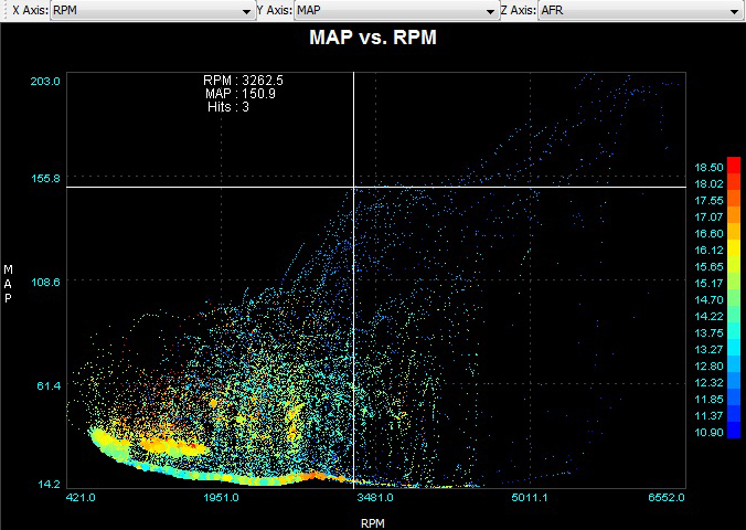

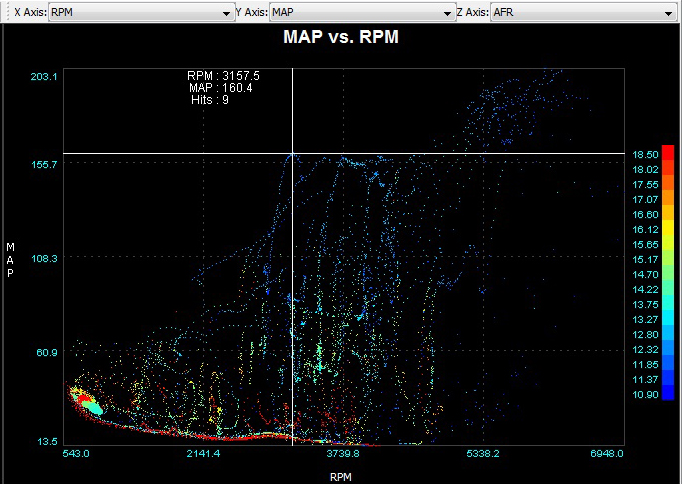

пол-бара на 3300, и то по ощущениям ближе к 4-м, 0,8 к 5 тысячам ну а бар там проскакивает изредка на 5500..
не думаю что мотор проживет долго если так над ним постоянно издеваться только ради того чтобы она поехала.
надо короче турбину точно другую.

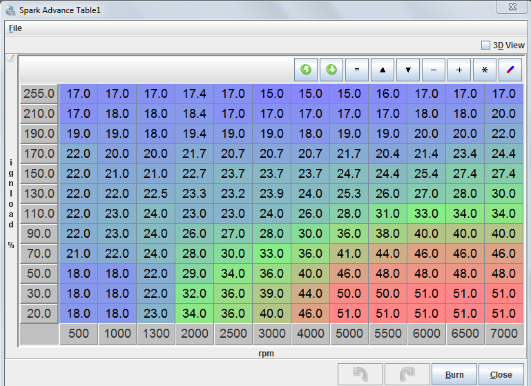

хотя пока писал уже подумал и понял что зажигание у меня как раз на 150 начинает уходить вперед. видно на 2й картинке (первой вставило). но.. тут уже вопрос безопасности, датчик детонации еще не поставил.

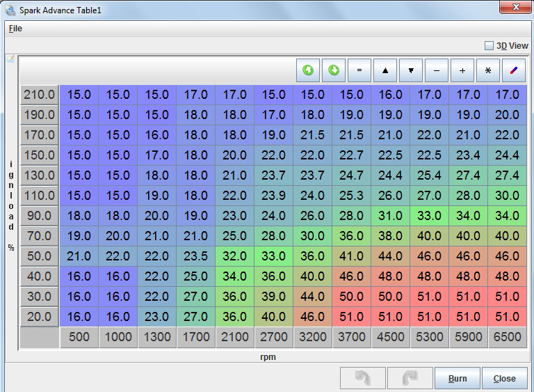

решил недолго думая поправить ситуёвину с зажиганием, переписал немного карту и поехал проверять. уух. 3 градуса делают своё дело! +0.1 бар на 100 оборотов ниже и куча попаданий в него )
машинка полетела без торможения к 5 тысячам.
чувствую надо просто ограничить гденить на 0.6 и дальше так отстраивать.
кстати температура во впуске в основном не превышает 50 градусов, так что еще нормуль. благо турбина большая - так не нагревает )
