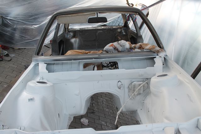

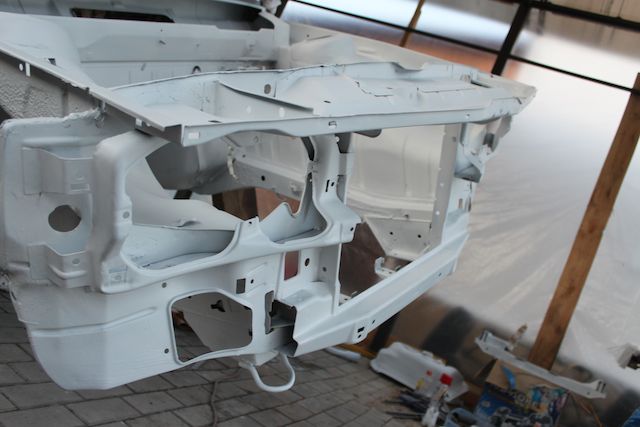

Из проблем по кузову:
-зад стукнут, в багажнике складка
-задняя панель труха, замазанная шпатлевкой
-задние крылья во вмятинах
-задние арки, внешняя часть-труха, внутренняя- с заплаткой
-под форточками ржа, почти до дыр
-порогов нет
-усилителей нет
-пол в стандартных местах, за передними арками полностью переварен
-передние лонжероны отсутствуют (со стороны крыла), в районе балки тоже)))
-передние арки погрызены, особенно ближе к стаканам
-телевизор треснут
-про навесное, молчу ))))
Ну и по мелочи еще 10 дырочек))))))))
Из плюсов геометрия на 5(как она сохранилась-загадка) и целая часть передней арки в районе вин номера))))

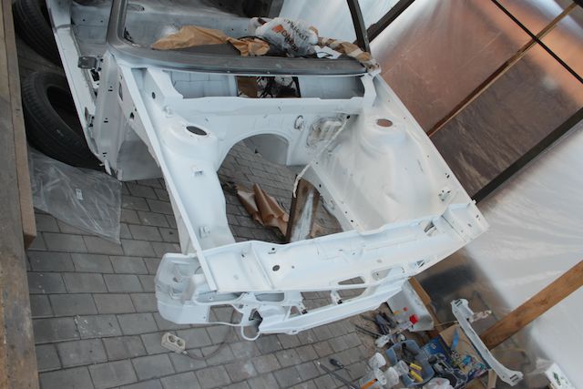

жаль не видно что там до грунта... да и зачем его столько на ЛКП
. что то мне кажется тут все не совсем правильно
Новая боковина чистилась ? покрыта одним грунтом ?
- arkadie21
- Сообщения: 51
- Зарегистрирован: 15 фев 2012, 17:59
Re: Москва 318А (бывшая бабайкина акула)
Нет, ты не правильно понял, грунт только на метал. То есть машина вся зашкуривалась до метала, только по частям, чтобы не оставлять голый метал на воздухе без обработки)
Добавлено спустя 1 минуту 44 секунды:
А ЛКП там уже слоями отходило))))))

arkadie21 писал(а):Нет, ты не правильно понял, грунт только на метал. То есть машина вся зашкуривалась до метала, только по частям, чтобы не оставлять голый метал на воздухе без обработки)
тогда понятно . грунт только один ?
- arkadie21
- Сообщения: 51
по кузову только грунт, по дну и по проблемным местам, там целая технология протравливающий грунт, изолирующий, герметик 3м, краска лак. Как в оригинале!

arkadie21 писал(а):по кузову только грунт, по дну и по проблемным местам, там целая технология протравливающий грунт, изолирующий, герметик 3м, краска лак. Как в оригинале!
понятно .. протравливающий грунт это хорошо . а в оригинале там катафорез т.е электрофорезное нанесение грунта..
- arkadie21
- Сообщения: 51
К сожалению, в гаражных условиях его повторить очень сложно(((((
