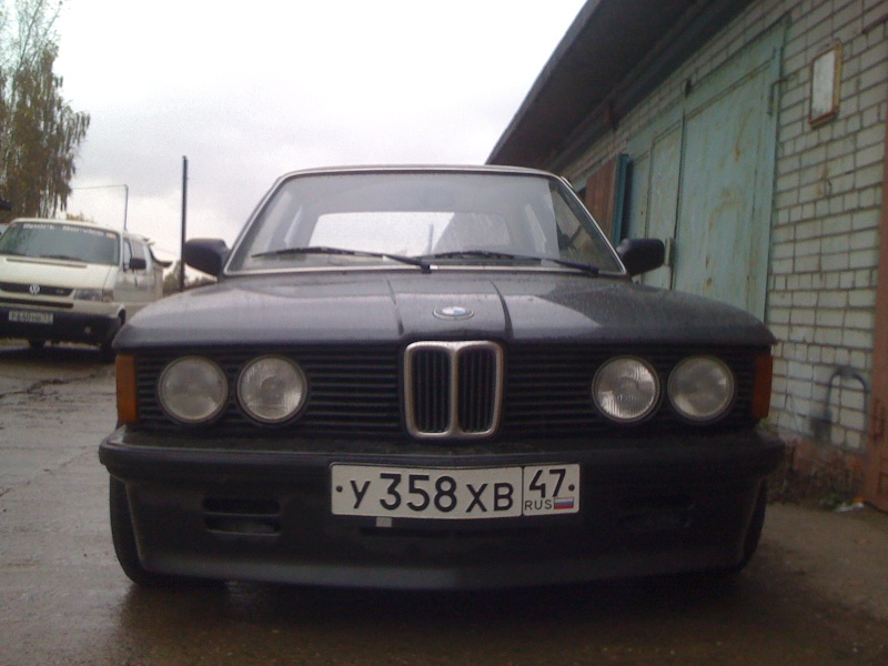

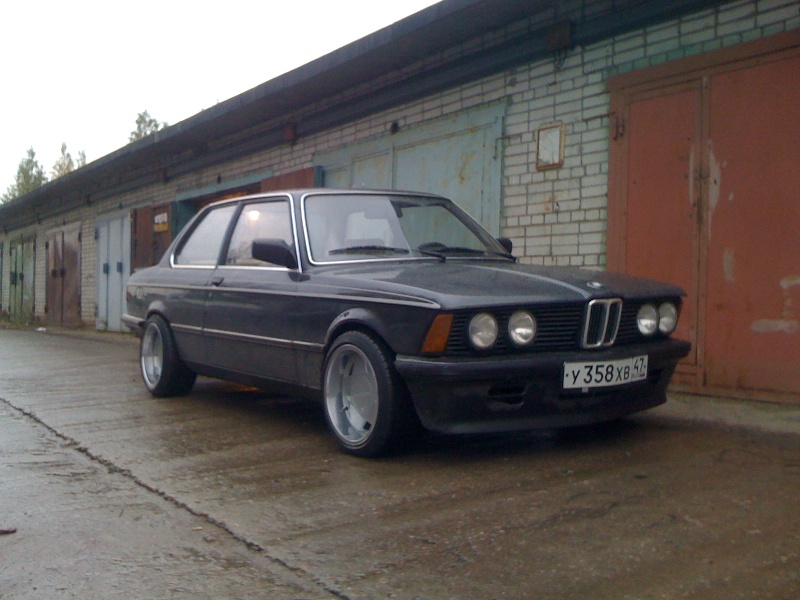

вот выехал,дайте оценку,салон пока не фоткал ещё перешиваеться в бежевую кожу заберу поставлю нафоткаю,пока вот такие фото....

Диски -ОГОНЬ! :wink:

Судя по выхлопу нет. Диски вобще злые! 9-ки на 16?

расскажи про параметры - диски? резина? проставки?
заднее колесо не трет?

резина 215 40 r16 проставки зад 2см перед 1.5см пока на кочках трут об арки но скоро поставлю пружины жёсткие ну и подвеску хочу винтовую но пока чего то не найти,а так особо на поворотах и не ровнай дороге не гоняю,а банка другой не было,но по мне лучше чем сток с таким мотором....

а какие параметры дисков?
диаметр понятен. ширина? вылет(перед, зад)?

как я понимаю все 4-ре 9-ки с ет15.

Сзади колесо очень сильно выпирает наружу - думаю, что ет15! Да и вроде как полки спереди и сзади одинаковые, а передок при ширине 9 ж, ет 25 и проставке 15мм не стал бы! При таком вылете и проставке в 20мм сумневаюсь, что даже закатка арок поможет от затирки колеса.

по моим замерам, на зад хватило бы проставки в 10 мм. на перед в 5 мм, если б вылет был 15.
с такой резиной зад можно не закатывать, если пружины сток или заниженные очень жесткие.
а так тоже есть подозрения на ет15. но толщина проставок удивляет.
