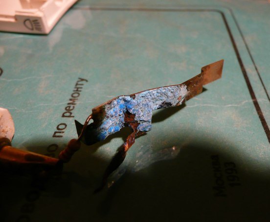

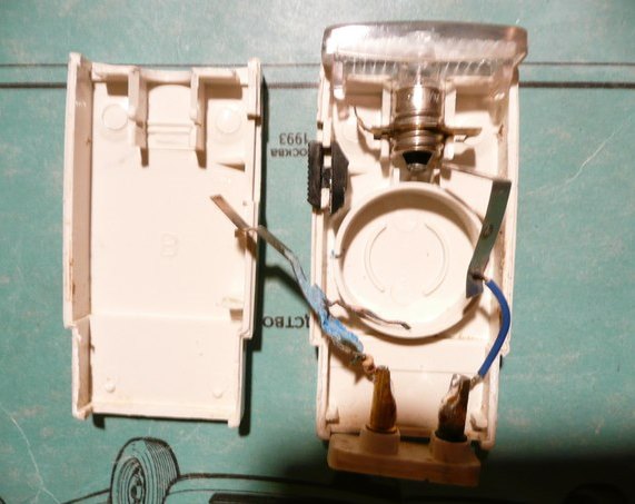

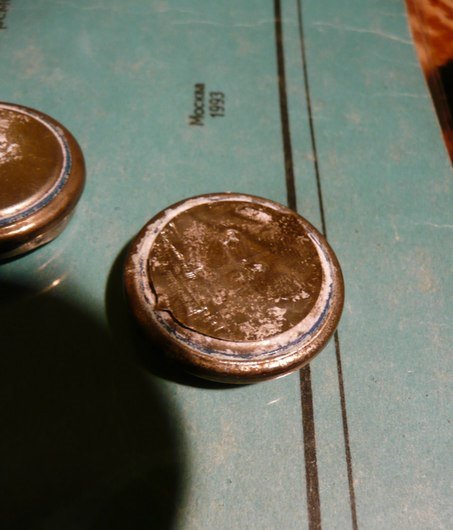

В общем вскрыл фонарик,аккумуляторы лопнувший
И некоторые части покрылись налетом,кое где я его уже убрал
Сам фонарь внутри
Маркировка на аккумуляторе
В общем у меня два вопроса
1 Чем убрать этот налет(я имею ввиду химически а не физически острым предметом)?
2 Я нашел заменитель этого аккумулятора, но его можно купить только в Москве. Помогите раздобыть аккум,думаю пригодится не только мне.

Это NiMh . .т.е 1.2 вольта .последовательное соединение двух 2.4 вольта . Емктсть не важна .чем бльше тем лучше . Купи два любых nimh аккум и поставь последовательно
Добавлено спустя 3 минуты 2 секунды:
В любом радиомагазине города найдешь
