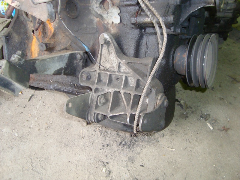

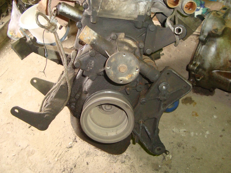

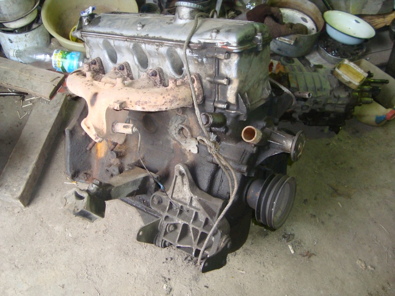

Ну, начнем. В прошлые выходные сняли двигатель, коробку, сцепление разобрали, частично подкапотку.
Вот, собственно, сердце:
сбоку, я так понимаю, крепление под резервуар с фреоном, которого у меня как раз и нет

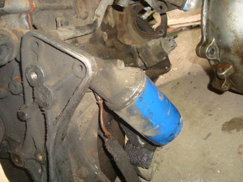

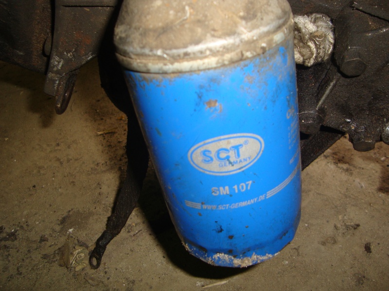

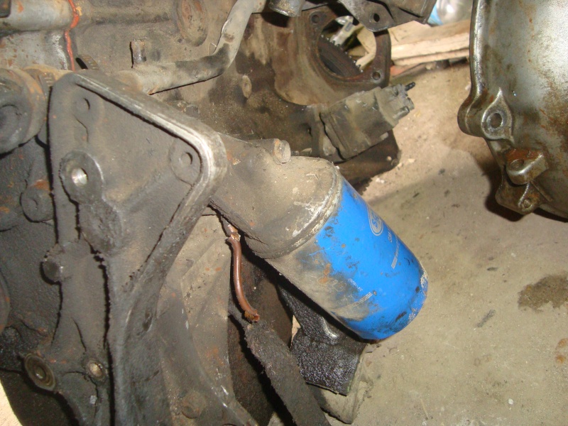

В данный момент стоит такой вот фильтр, буду благодарен за совет, что предпочесть на замену
318, пока конструктор
Сообщение 23-ий » 10 дек 2012, 21:56
от м20 ставь фильтр. он вроде как раз такой длинный
BMWE21
Сообщения: 483
Откуда: ВОЛГОГРАД
Поблагодарили: 9 раз
Сообщение BMWE21 » 10 дек 2012, 21:59
поставь от м 20 там клапан внутри есть . он не дает после остановки двигателя, стечь свкерху маслу из масленного канала блока.тоесть в системе останется масло
mefody
Сообщения: 247
Гараж: 318 I
Откуда: Волгоград
Благодарил (а): 6 раз
Сообщение mefody » 10 дек 2012, 22:00
23-ий писал(а):от м20 ставь фильтр. он вроде как раз такой длинный
а изготовитель кто? принципиально хорошие или наоборот, плохие, есть?
