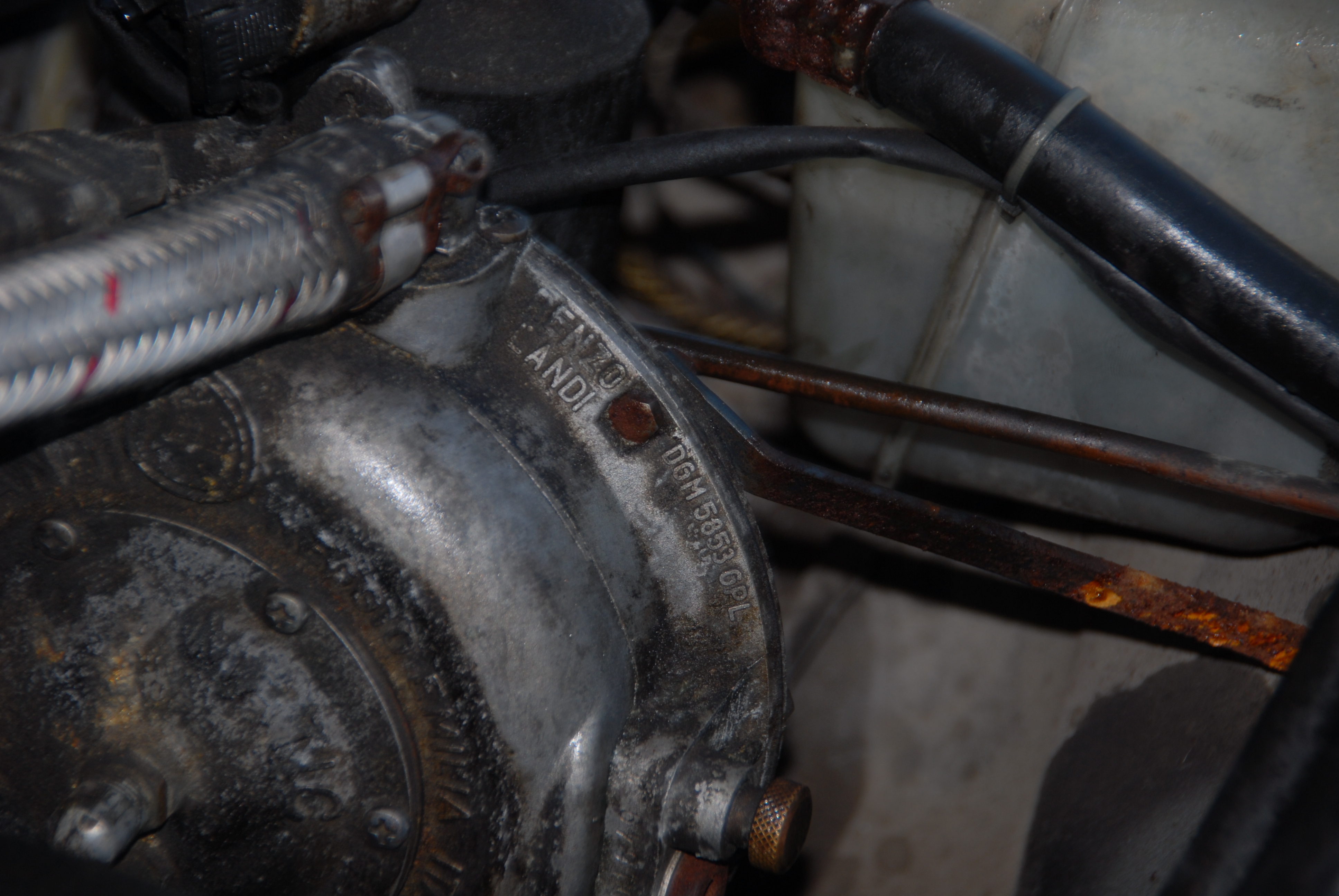

у кого есть какая информация по газовому оборудованию в 323 1980 года .Ссылки.. фотки .. любая инфа. Очень буду признателен !
Есть 323 с газовым оборудованием Развалился переключатель и потерялся ,а там 4 провода и как их коммутировать не понятно :(

Сообщение Han Solo » 17 фев 2013, 14:34
электро клапанов 3шт

Сообщение Han Solo » 17 фев 2013, 14:41
Kreatiff писал(а):Насос и бензоклапан на одном проводе.
не это не так .
клапанов 3шт
оборудование итальянское . .. фото выше
LANDI RENZO
dgm5853 GPL
Paradigma

Сообщение Paradigma » 17 фев 2013, 14:48
Работает след образом, примерно:
На машине стоит 3 клапана, два запараллелены на распределители топлива, один на стоит отдельно, с газовыми трубками.
Явно управление в режиме газа происходит следующим образом. С подводящего патрубка от бензонасоса через клапан посходит слив в обратку остаточного давления (бензонасос отключен одним проводом, синим), второй клапан штырем давит на балансир или блокирует его перемещение, тем самым создавая нужную топливо-воздушную смесь (газовую). Все клапана сидят на желтом проводе. Зеленый провод идет на газовый распределитель (он на первой фотке, не уверен что точно его обозвал). И остается красный провод который берет питание после зажигание с зеленого провода штатной проводки.
Дополнение: синий провод почти уверен что основной провод реле бензонасоса, с него идет коммутация. Если кому не сложно посмотрите раскладку схемы к-джета. Кст если у кого есть схема на е 28 к-джетную буду признателен.
