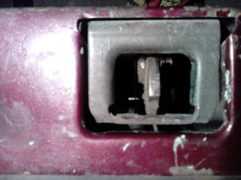

Вообщем на переодевание, сверловку и открывание заняло всего 15 мин. Так быстро и успешно в жизни не получалось ))))
1. Засверлился сверлом 4 под электрод 2,5 мм. По ходу сверления попадаешь на усилитель панели, его тоже сверлил, получив сквозное.
2. Взял старую личинку, надавил и примерил электрод. Стало понятно сколько где согнуть, по длине и ширине исходя из полученного отверстия.
3. Ловкость рук и никакого мошенства )) Отверстие можно было и чуть выше сделать.
Спасибо за совет ! Сэкономил кучу бабла, нервов и времени :up: :thanks:
Самое смешное, в закрывшемся багажнике лежали колесные болты, для переобувки и литой диск от другой машины, тоже для переобувки. Все переобувки накрылись медным ВАЗ, поехал писать на форум о помощи.
Здесь хоть и плохо, но видна отмычка, которая давит на крюк замка
Сама отмычка. Второй конец загнул, чтобы контролировать положение
Почему справа ? Потому , что рычаг личинки смотрит вправо в открытом положении
Примерный рабочий угол отмычки
Отверстие рядом диаметром 4 мм под электрод 2,5 мм
Фото установки личинки для сравнения
