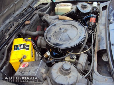

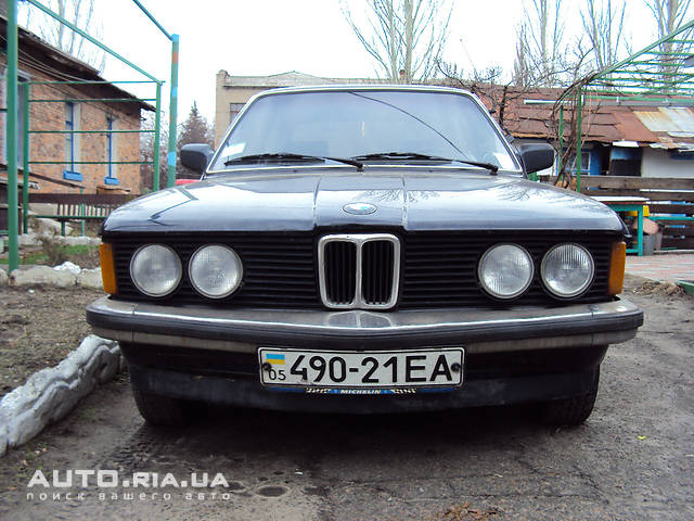

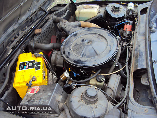

Итак, начнём, собственно, с того, какой я её купил. Вот фото с сайта автопродаж:

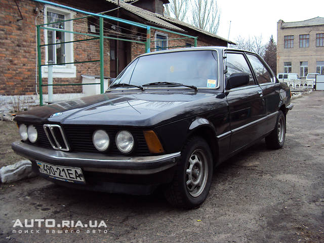

И вот такая она на сегодняшний день:

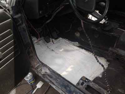

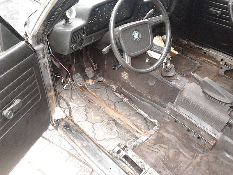

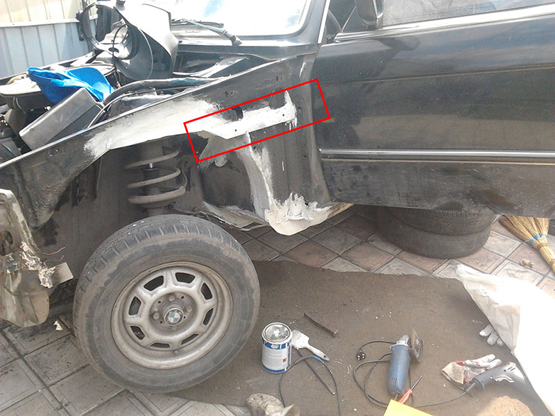

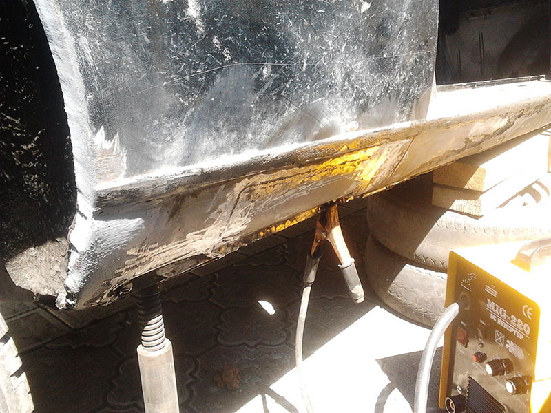

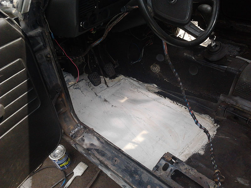

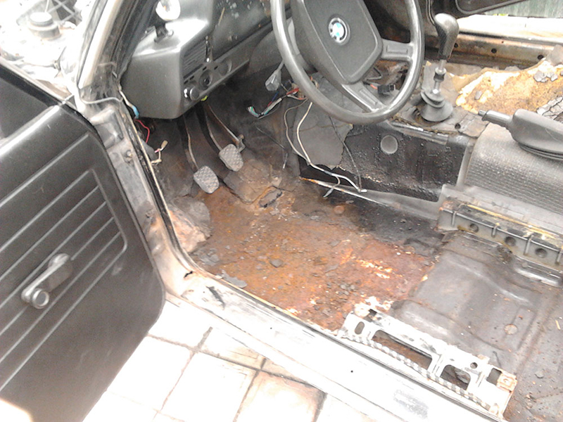

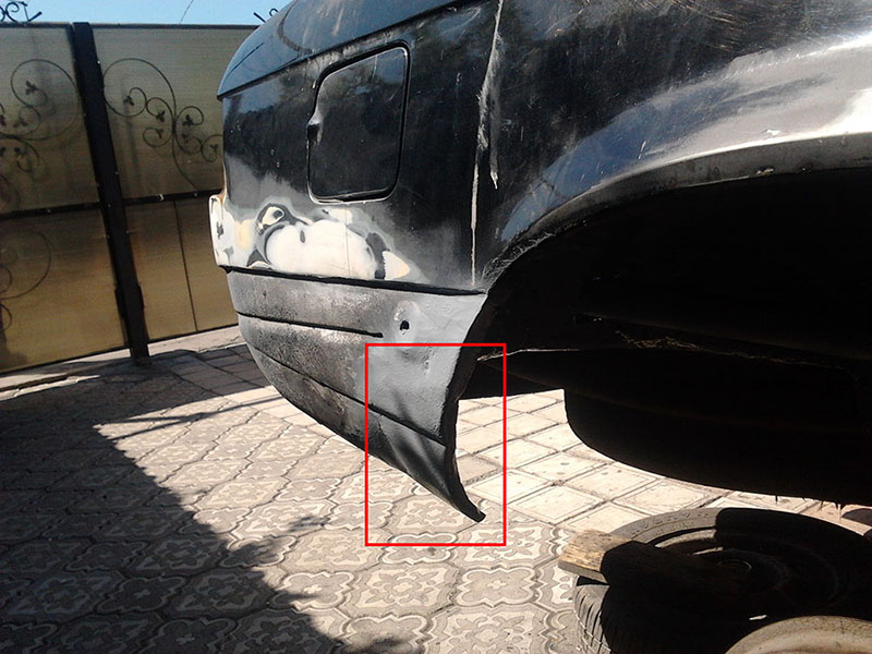

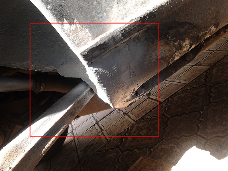

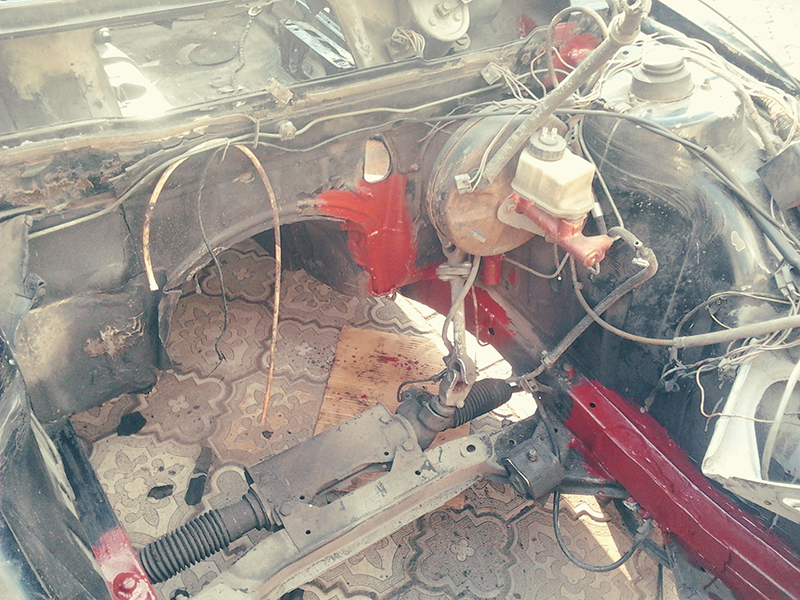

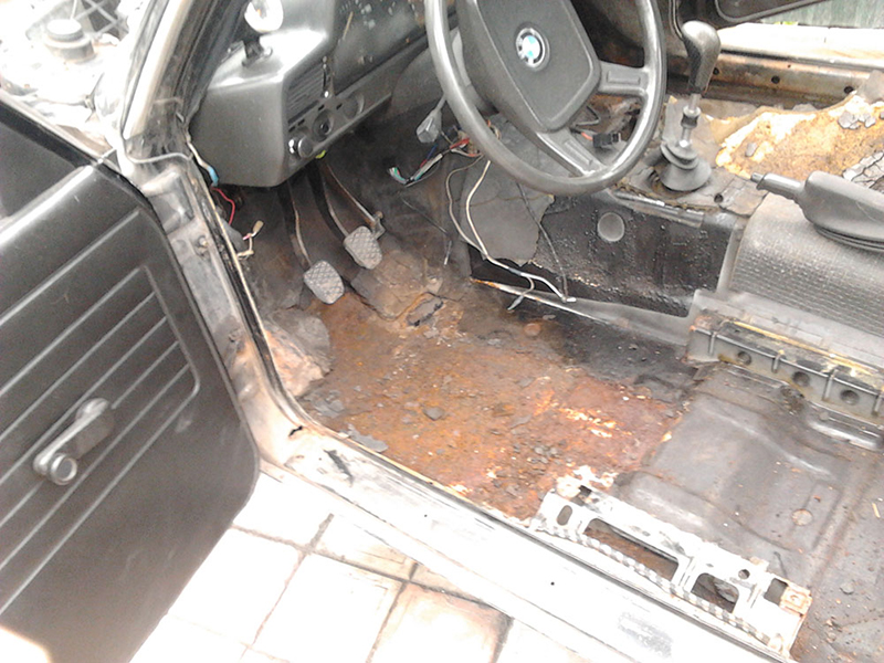

Первым делом конечно же сварка!
Особо расписывать не буду. Думаю, что фото будет достаточно для общей картины. В общем то стандартные болячки всех БМВ тех лет (не только е21). Работы было не мало, но ничего критичного по кузову всё же не было:

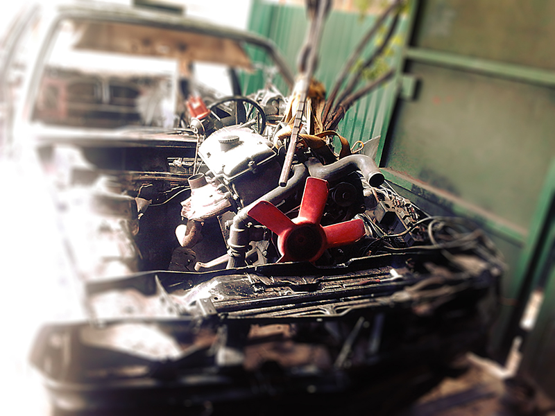

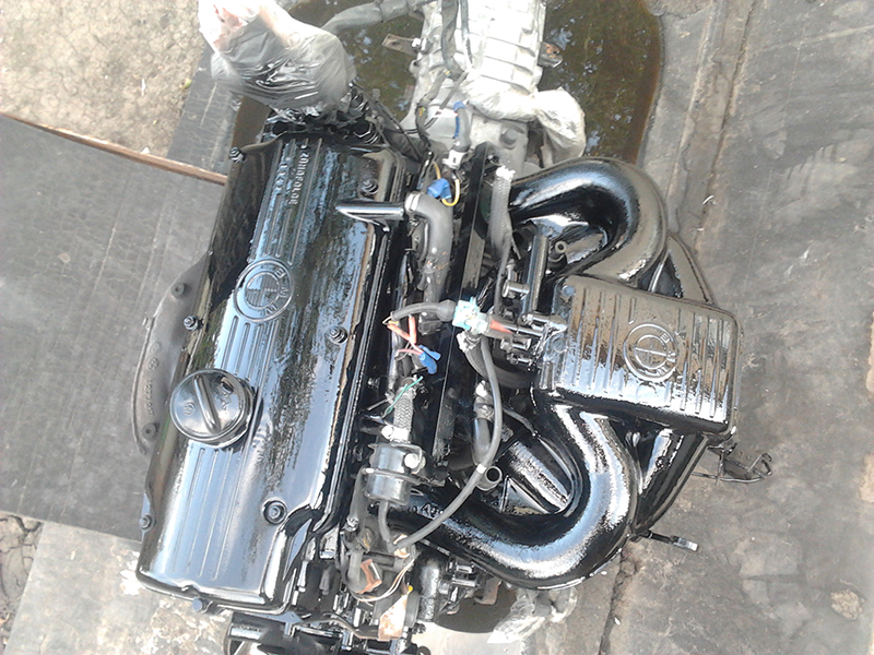

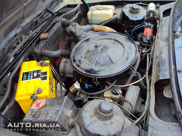

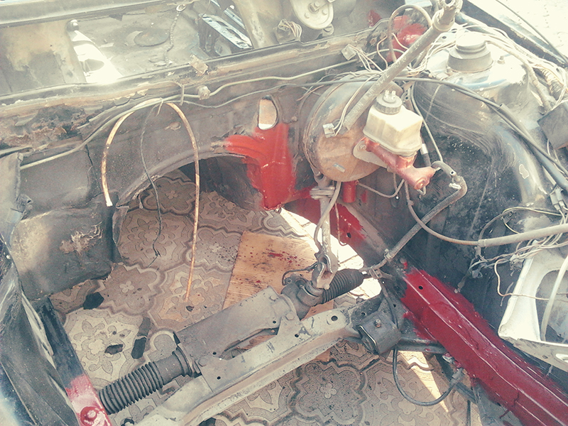

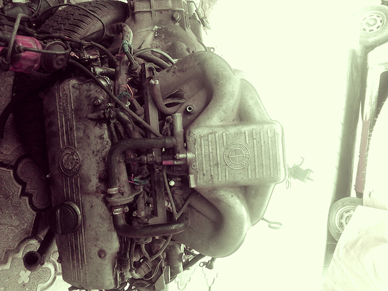

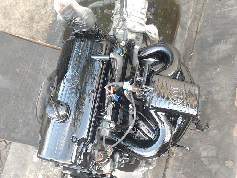

Идём далее, мотор был М10В16 карб, причём карб жигулёвский. Подвернулся за вменяемую сумму М10В18 на Л-Джете с 5ст КПП с е28. Долго не раздумывая, покупаю. Старый мотор извлекаю:
Новый мотор мою и крашу:

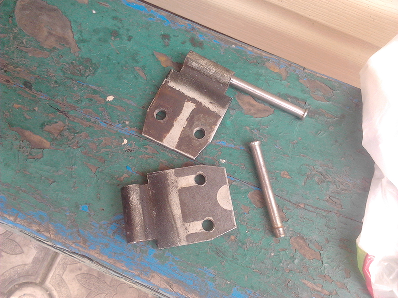

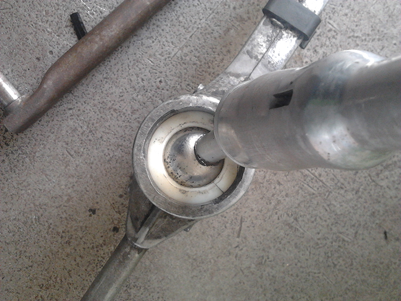

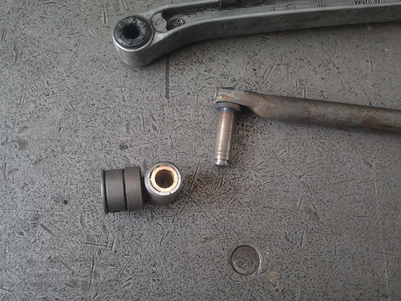

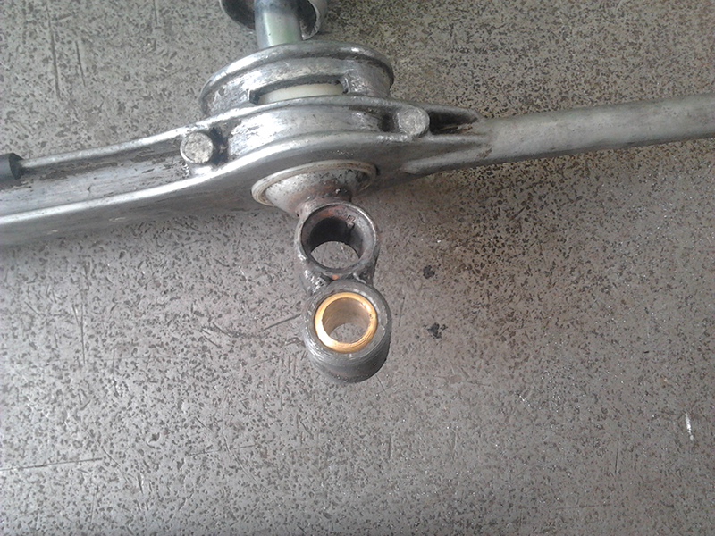

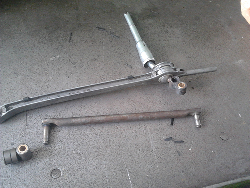

Попутно был поход к токарю. Как результат имеем короткоходную кулису с восстановленными пальцами и втулками в том числе и втулка из капролона. А так же были выточены и подогнаны новые оси к дверным петлям:
Забегая вперёд, скажу, что поход к токарю сразу же решил две большие проблемы, связанные с выработкой деталей! Петли вообще без люфтов! Подогнано идеально! То же касается и кулисы. Очень чёткое включение передач+ короткоходность!

По поводу порогов, если не хочешь покупать, то выгни. Я себе гнул в конторе где делают винтеляции, из двойки метала, так как усилители все целые. Обошлись 150 грн. Накладо никаких не нужно.

Не, про накладки забудь, они не идут нашей машине. Я про сам порог.

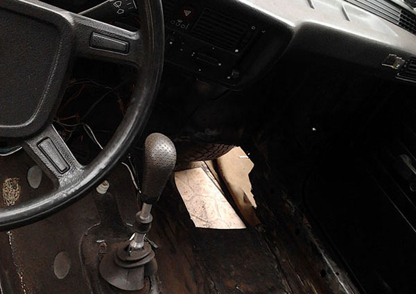

Есть вопрос:
Родная шумка с пола в салоне от времени просто разложилась. Какие есть альтернативы? Может кто подбирал с разборки с другой машины? :?:

Santino писал(а):Есть вопрос:
Заминителей нет, разве стп
Да вприницпе я думаю можно и от других бмв взять, ножницы свое дело сделают. И вообще лично мое мнение, СТП всеравно не дотягивает по уровню родной шумки.

угу. СТП- это только в добавок к заводской.
может с Е30 попробовать перекроить шумку?
