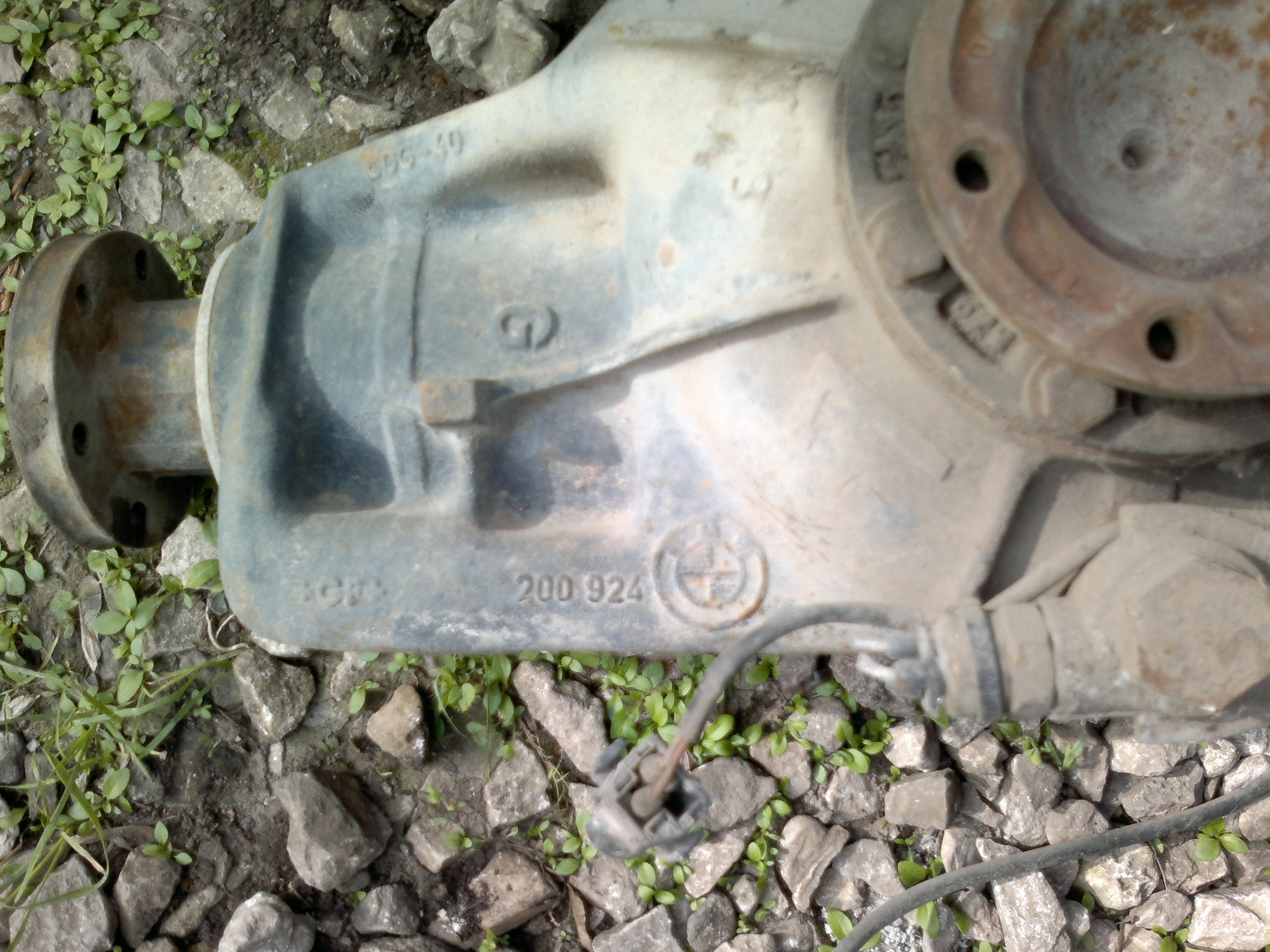

Покупаю аж 3шт, 3,07 ; 3,25 ; 3,64 . А потом выберу на каком останусь.

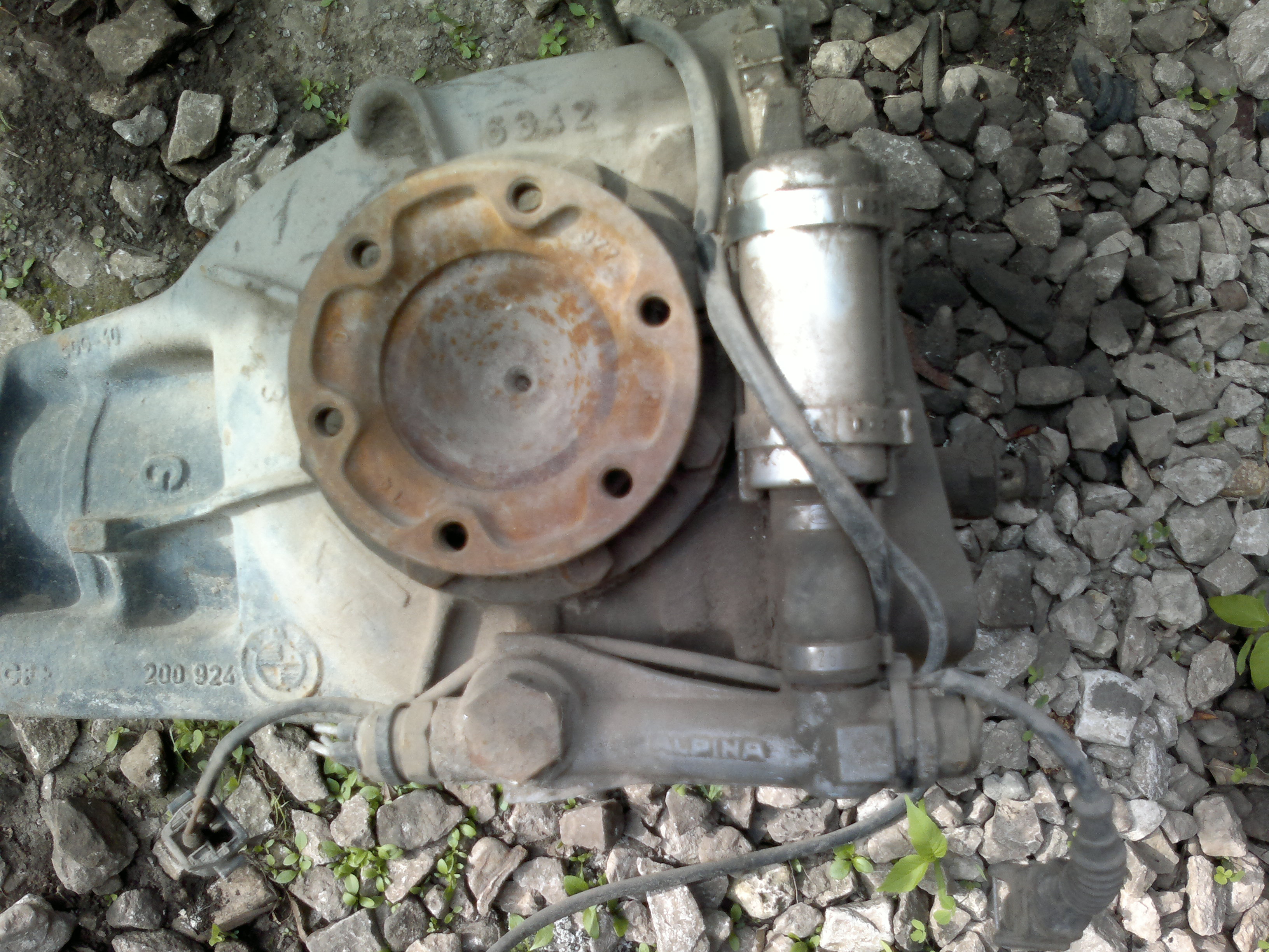

Re: Купил вот это. Буду тюнинговать
.Тип 210 или 215 с блокировкой и охлаждением
. Передаточное позже напишу
мм. я не Хан Соло, но предположу, что заднюю крышку надо или переделать, или поставить от е28.
