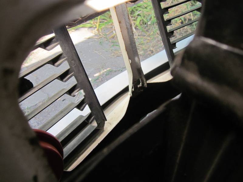

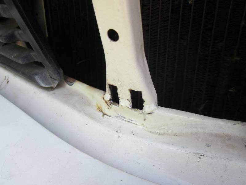

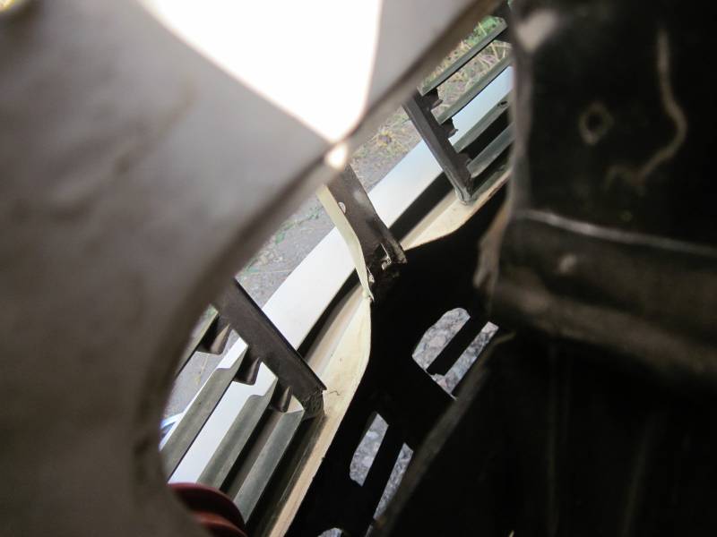

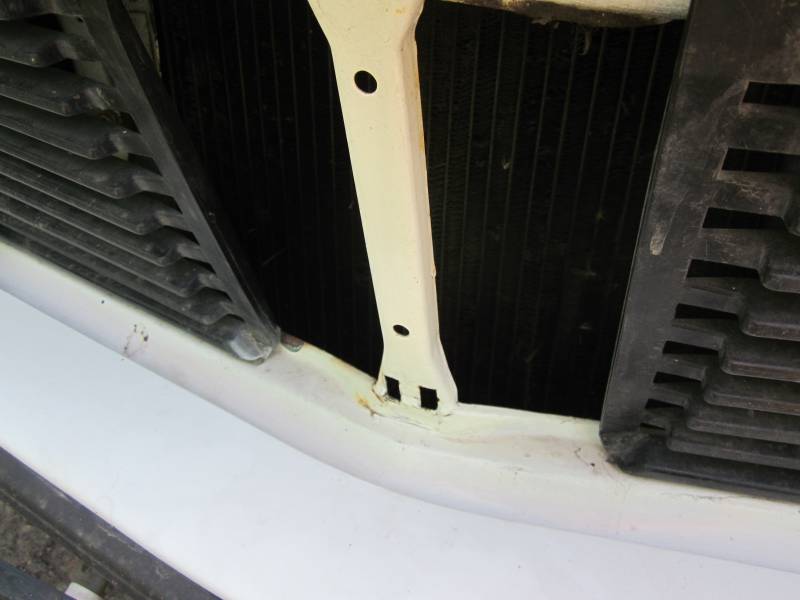

Всем привет.Подскажите как в BMW e21 -деталь номер 10 в оригинале крепилась к фартуку? У меня вареная, перевареная :roll: там мясо сплошное,все в сварке..И на какой крепеж прикручивалась решетка фар в низу у фартука,на такой же как и на верху(пластиковый пистон и саморез?На фартуке нижняя кромка губы была ,черной полосой окрашена поверх антигравия или можно целиком белый оставить? :roll:
.Поставила новую оптику в хромированных ободочках,симпотишно вышло. Подгонка фартука с час идет-нужно с перекладиной разобраться у ноздрей.У кого есть фотографии ее крепления ,скиньте в тему.Спасибо.

по заводу деталь №10 тоже приварена к фартуку. когда ремонтировал свой, он тоже был разболтан- пришлось подварить

добрый вечер катя. детапь №10 приварена на заводе точечной сваркой к фартуку . у меня этот узел остался не тронут сваркой могу сделать фото если надо.

igormariupol писал(а):добрый вечер катя. детапь №10 приварена на заводе точечной сваркой к фартуку . у меня этот узел остался не тронут сваркой могу сделать фото если надо.
Если есть возможность сделайте пожалуйста.В юбке где перекладинка крепиться есть два продольных отверстия для крючков ноздрей.Мне важен момент как приварена перекладинка.

Сообщение igormariupol » 08 авг 2013, 22:46
катя вот фото
