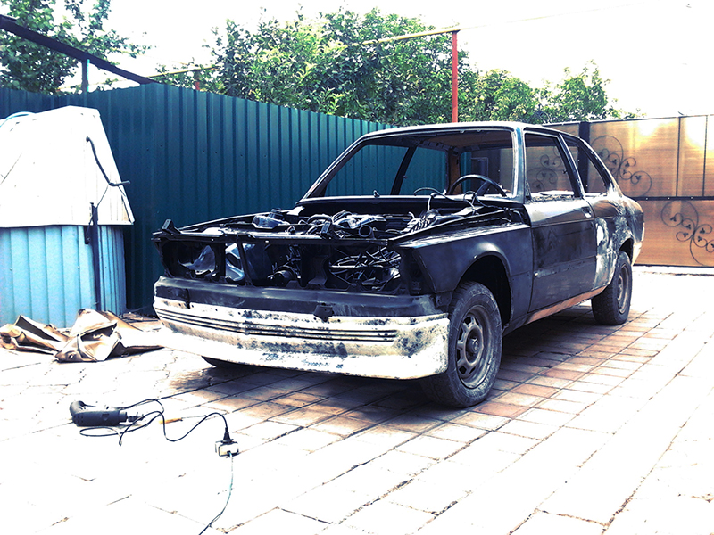

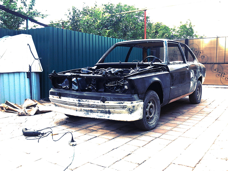

Борт журнал продолжается! :D
впоминаю, что было :D

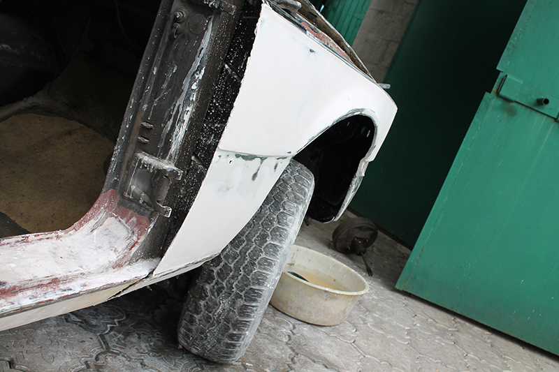

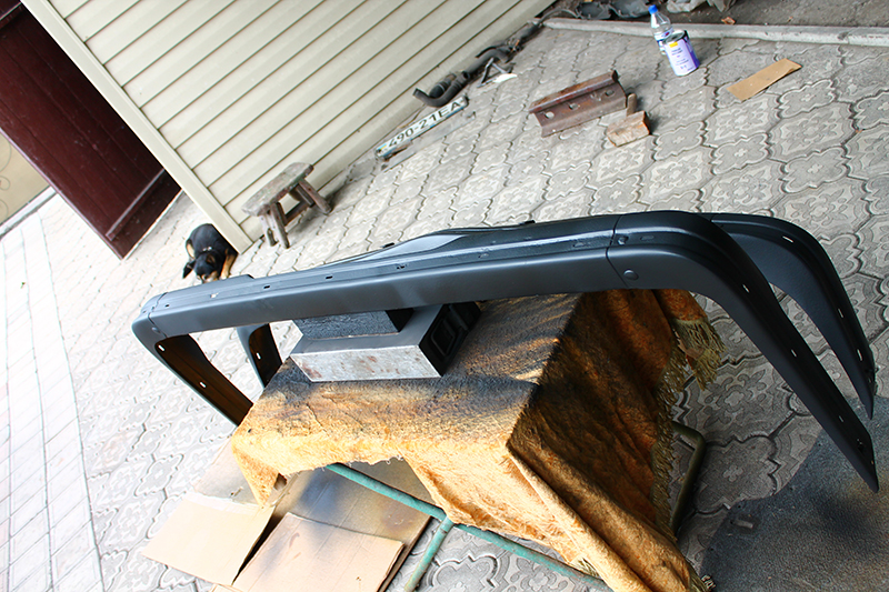

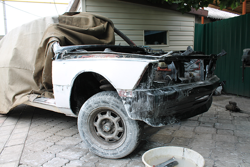

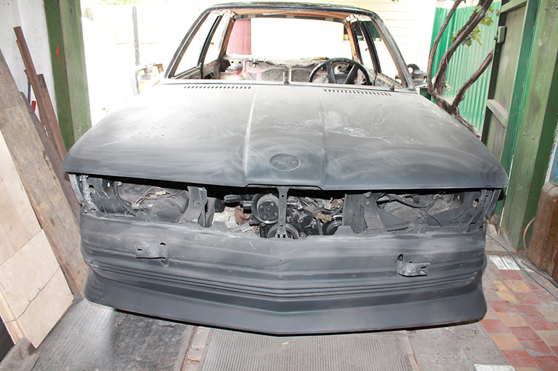

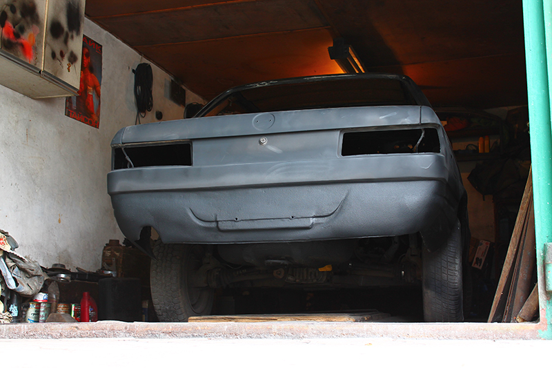

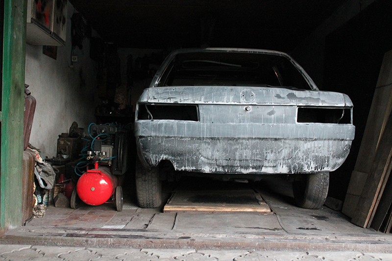

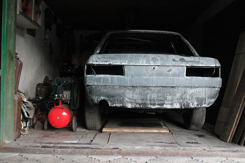

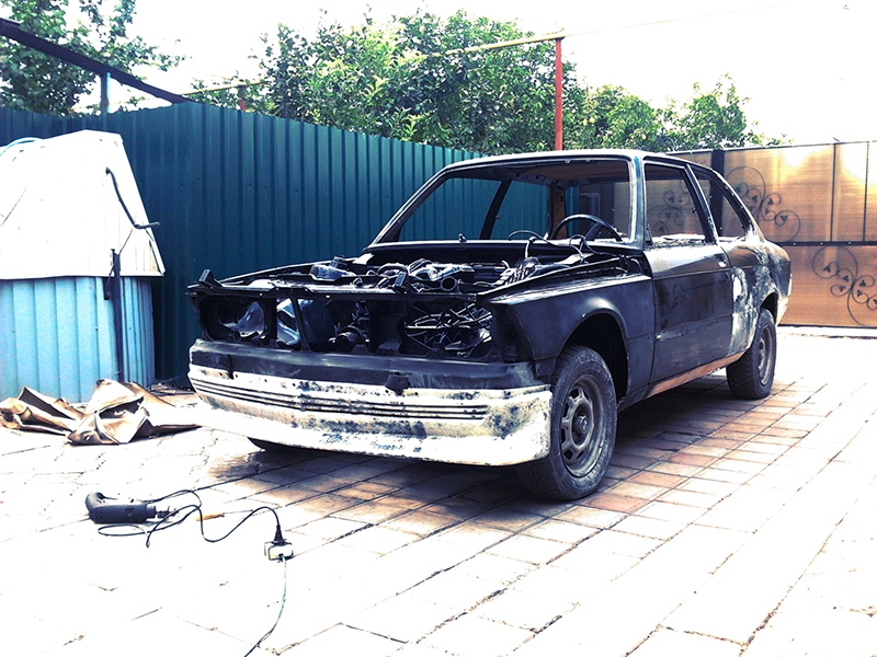

далее идёт кропотливая и нудная подготовка автомобиля к покраске.
в хронологическом порядке:

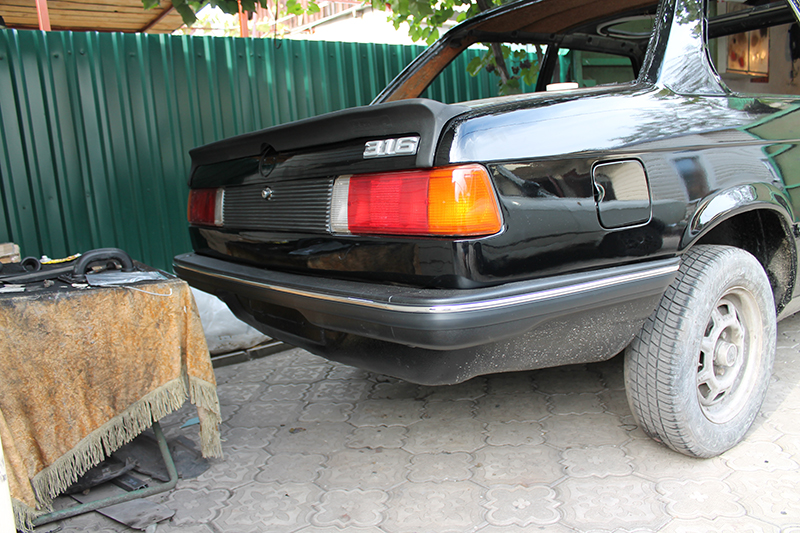

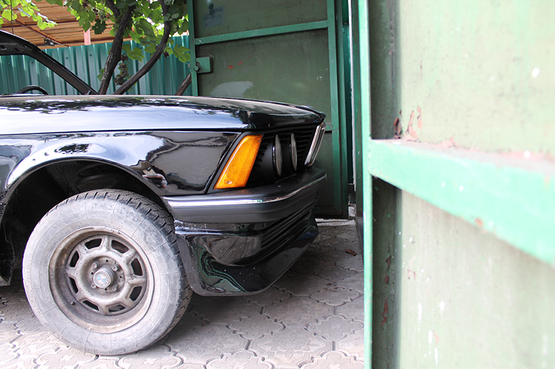

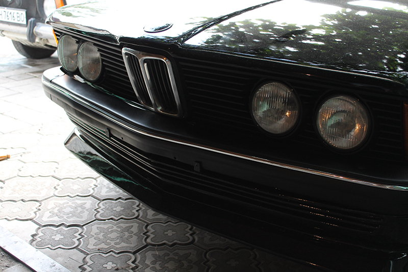

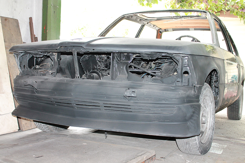

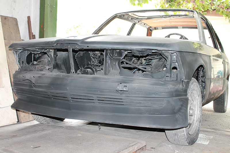

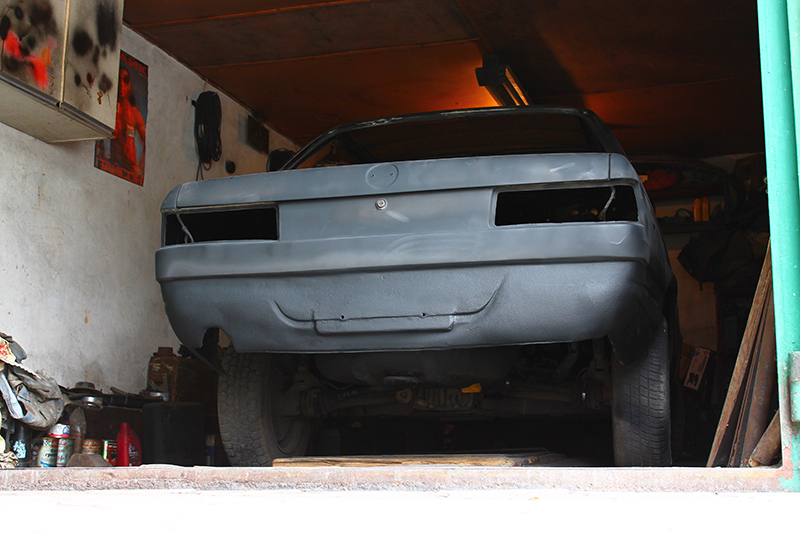

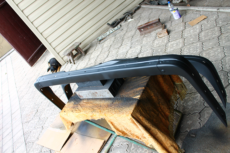

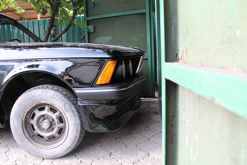

Отдельно хочу остановиться на бамперах. Для меня это было не простое решение, так как я не хотел чёрные унылые бампера! А хром на бамперах оставлял желать лучшего, так же как и резинки на них. В идеале бампера попадаются крайне редко и ценник на них не гуманный. Но безвыходных ситуаций не бывает и потому решение не заставило долго ждать.
Кислотный грунт поверх зашкуренного хрома, затем акриловый грунт и покраска структурной матовой краской. Затем поклейка молдинга с хром полосой. Думаю, что как раз хром полоса спасла положение и придала бамперам законченный вид, а заодно сочетается с полосками на молдингах боковых:
Пока что будет так, пока не попадутся бампера с идеальным хромом!)

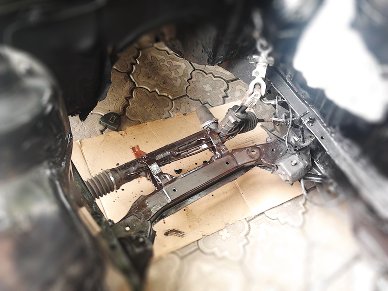

Была установлена рейка от е46:

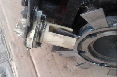

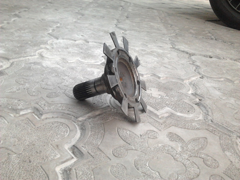

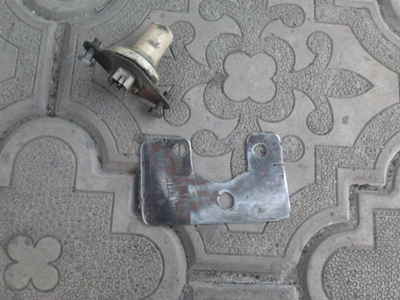

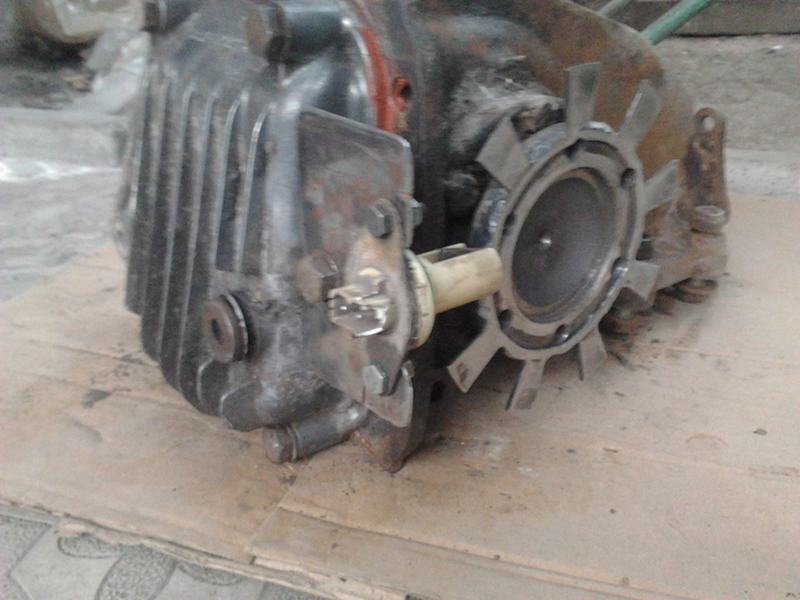

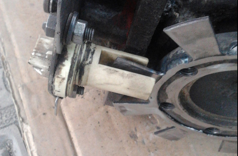

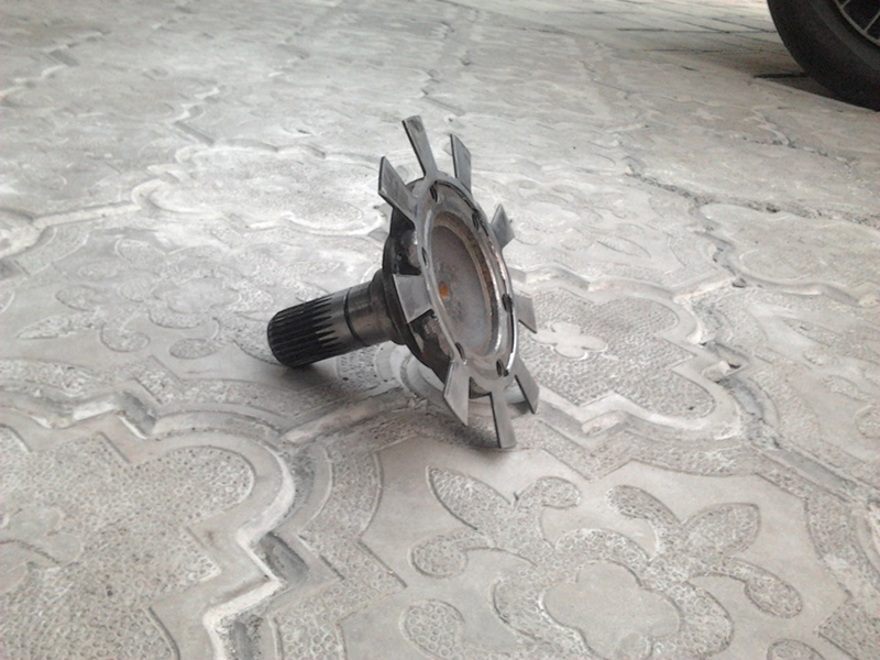

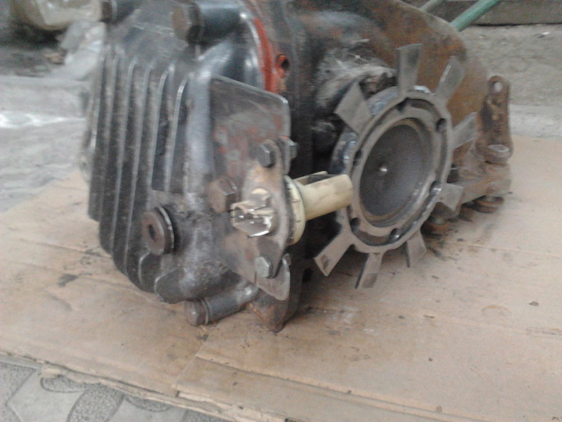

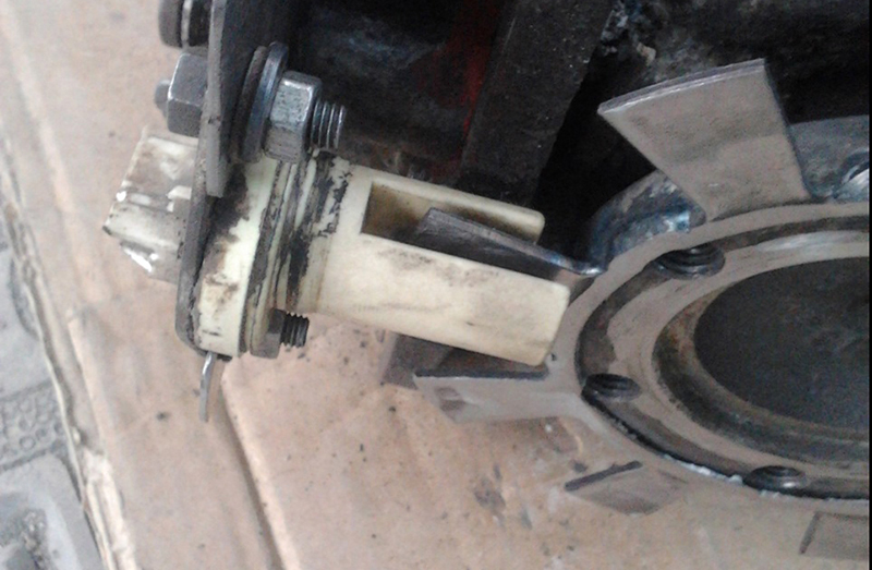

Колхозинг датчика скорости на редукторе:
Re: Santino's BMW 318i (возобновил БЖ!)
Сообщение DEMETRISS » 25 окт 2013, 19:01
что ж эт на тебя обратно повлияло?))
ты уже и датчик замутил, молодец

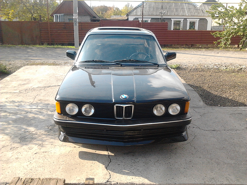

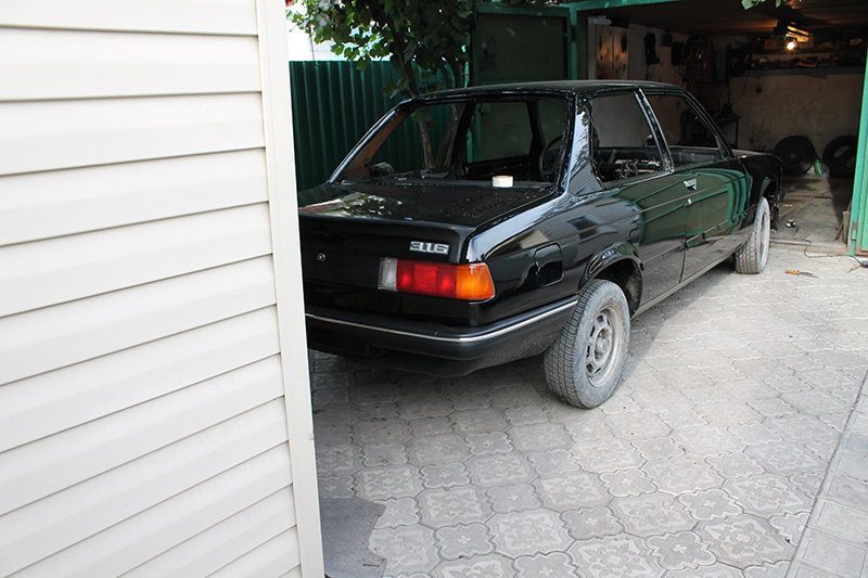

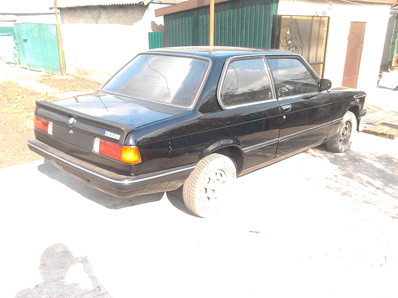

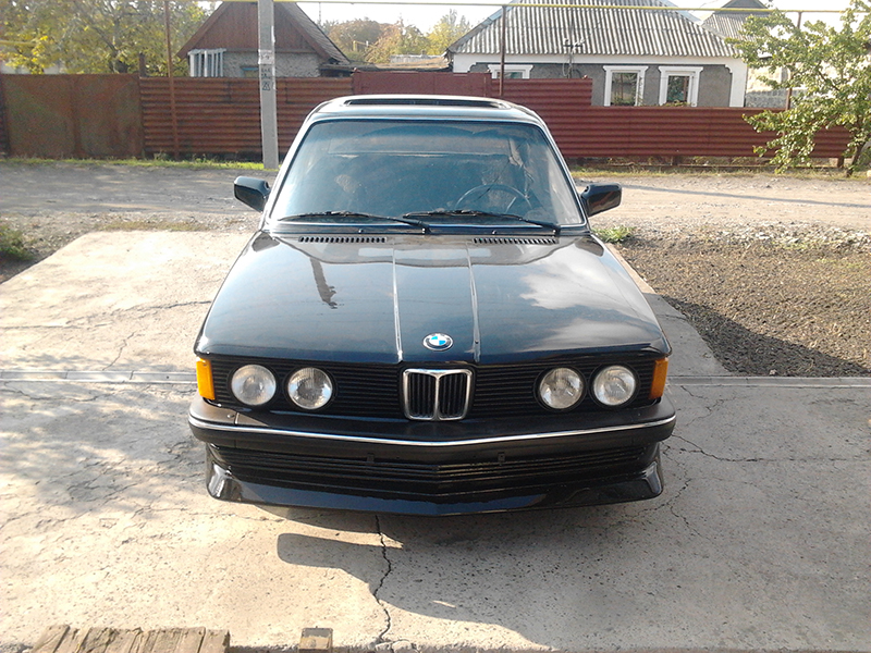

Ну и напоследок фото машинки в том виде, в котором она отправилась на зимовку в гараж.

Идея с бамперами отличная! Я так же планирую замутить.
Santino
Сообщения: 1004
Гараж: BMW E21 318i 1983г.в
Откуда: Донецк, Красноармейск
Сообщение Santino » 26 окт 2013, 08:16
Спасибо! Да, я считаю, лучше пусть немного не оригинал, чем облезлый, ржавый хром :D

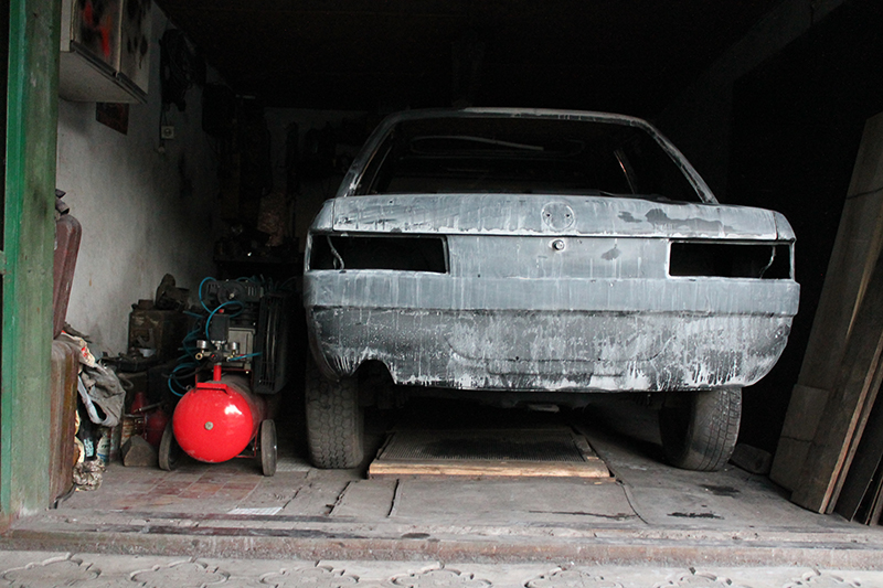

красил сам? грунтовал тем компрессором, что на фото?
Santino
Сообщения: 1004
Сообщение Santino » 26 окт 2013, 09:51
Нет, сам красить не решился... покраску доверил человеку, который этим занимается уже лет 15 :)
А грунтовал именно тем компрессором, что на фото.
