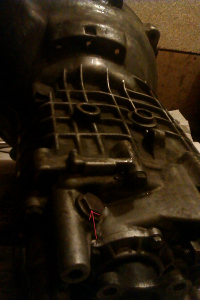

Ище как вариант посмотри соединение штока кпп с тягой в етом месте под разрезним кольцом обоймьі есть штьірек около 5мм в диаметре может он уже розбит или посадочное место обоймьи розбито... Тогда как раз плохо включаютса крайние передачи задня и пятая

Решение проблемы найдено :v:
Вот этот болт у меня был без шайбы,при установке шайбы от термостата(класскиа) все стало Ок
