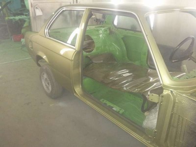

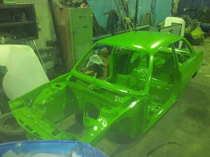

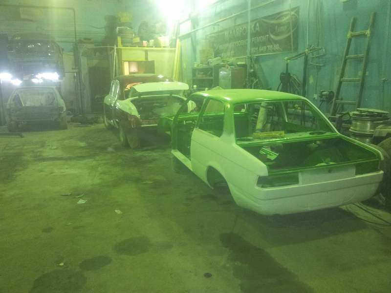

дальше кузовные пошли работы
под собрал железо-пороги ,арки и по станциям железо кое какое по крепче взял и до нового года решил ее сварить) и понеслось
и тут я увидел что арка которая приварена по этой схеме полное г...
вот эти сварные точки и не возможность защитить двойную свареную арку
Дальше морда пошла
так из салона ,где коса проложена от предов,там все гниет по тому что вода скапливаеться,в этой нише и плюс с низа намывает((
и ноу хау)))водостоки

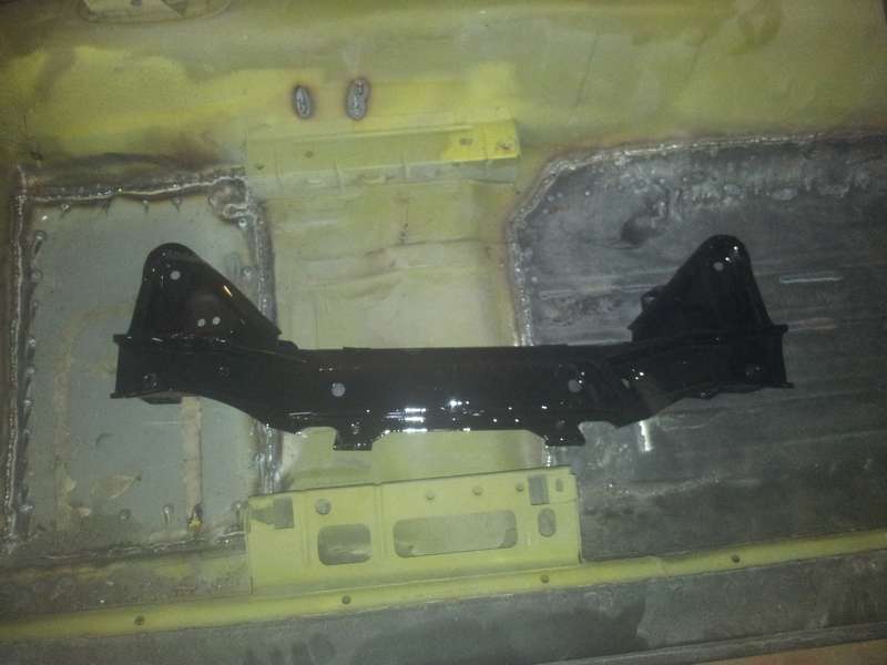

лонжероны под балку взял какието наши очень длинные помню,они по толщине как надо но шире и я вварил трубки с резьбой просверлив их,за подлицо
с другой стороны остался кусочек нижнего лонжерона
В общем с мордой закончил и вспомнил что мне арка не понравилась как первая была приварена и я вторую приварил так
сварил внутрению и крыло без арки сплашнеком
потом положил герметик кузовной и приклеил ее
и приворил по низам и дал контрольные точки
теперь история: арка внутренняя с крылом сварены к ним приклеена арка .которую можно промазать герметиком из нутри и останеться чистый арки в один метал, который очень легко прокрасить)
а с другой стороны пришлось все переделать по новой схеме
заказал арку и к новому году у меня был сварен без одной арки,Ура)))
так как зачистить сварку у меня небыло желанияи сил.я еще раз ее отогнал на пескоструй

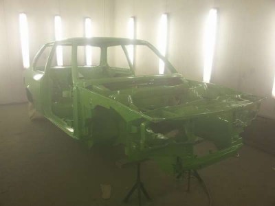

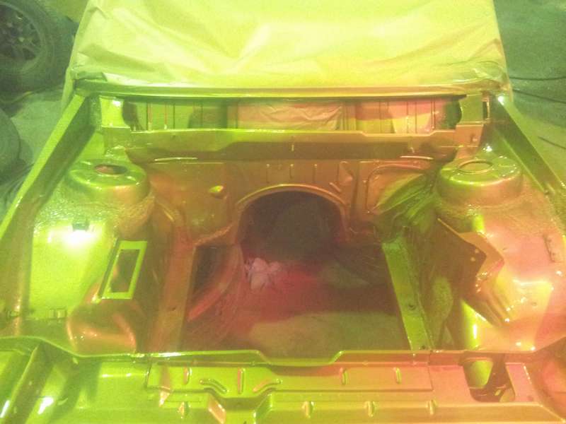

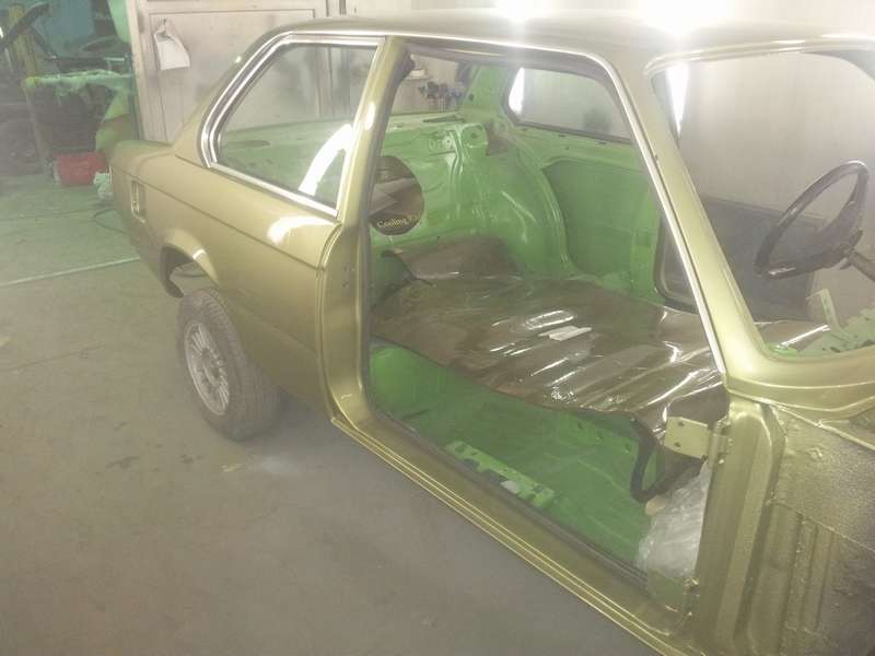

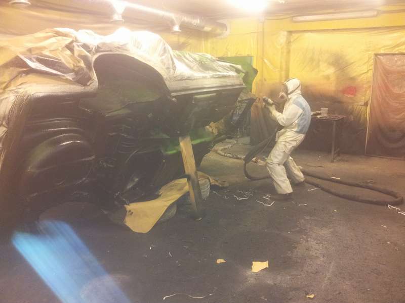

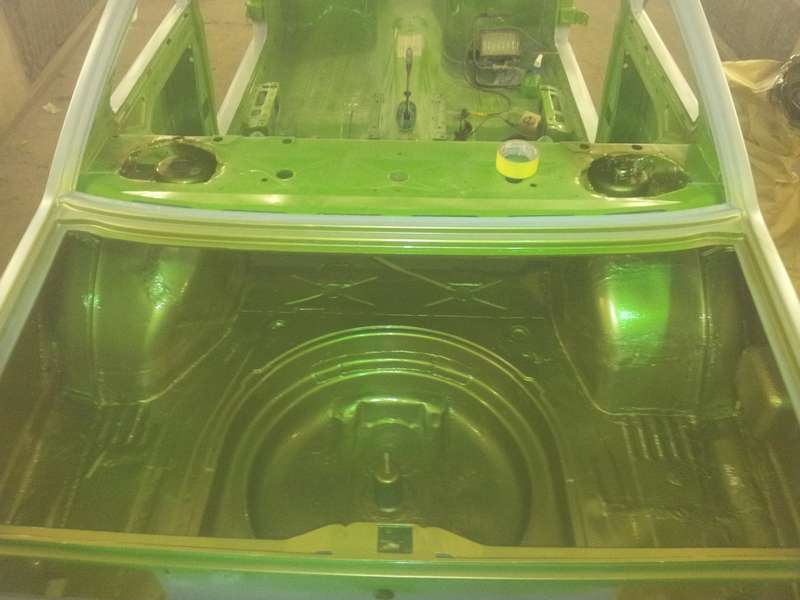

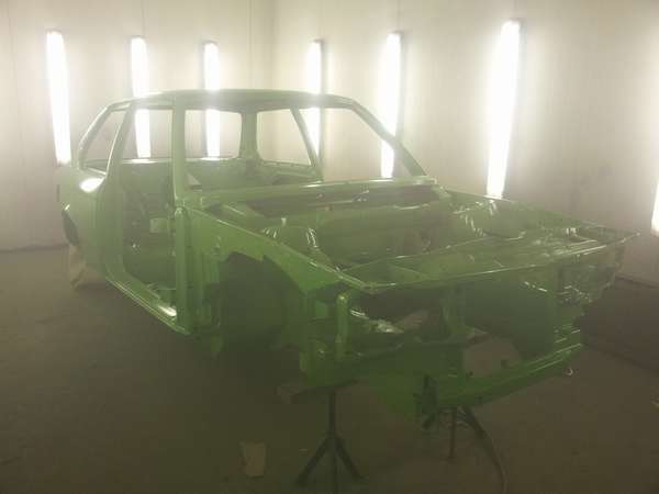

После того как отпескоструил что сварил, я ее покрасил в акрил по мокрому)
Система такая -кислота,эбоксид,швы герметиком кузовным,акрил и два слоя лака)
Потом высохла и целиком ,по той же схеме только моторку и задние крылья без лака,так как там слой не нужен,будет все шпаклеваться.
Добавлено спустя 58 секунд:

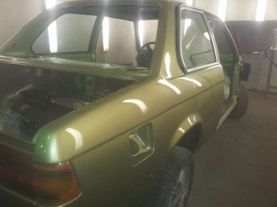

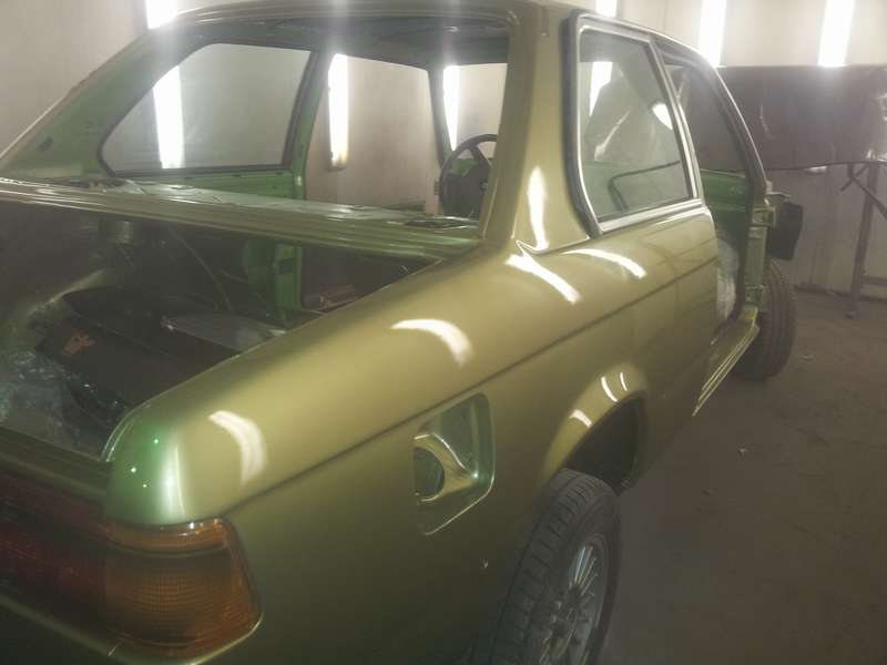

Вот такая KAWASAKI получилась

Цвет грамотный!

цвет действительно из гаммы кавасаки?
Shmerco
Сообщения: 174
Откуда: Санкт-петербург
Re: Ля-Ля )
Сообщение Shmerco » 25 фев 2014, 00:08

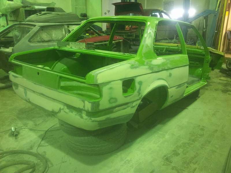

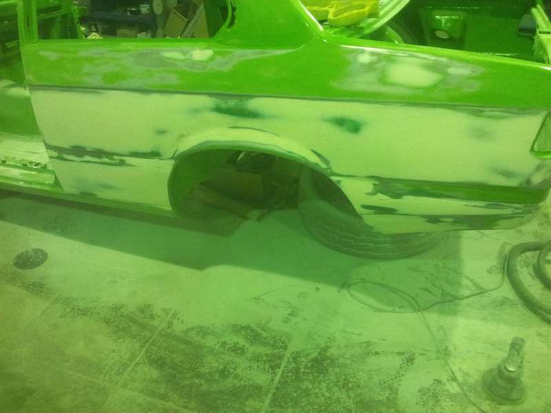

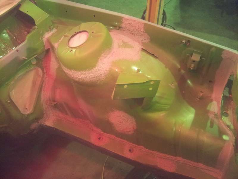

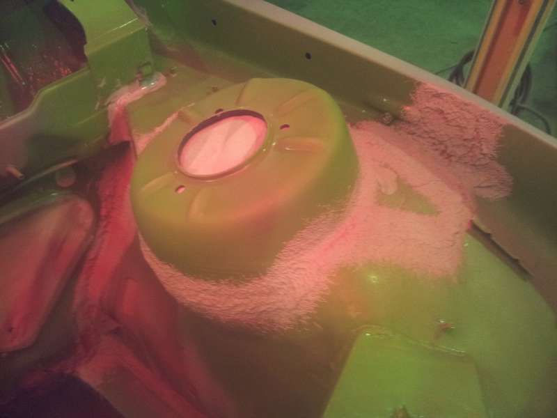

А потом я ее шпакленул ,залил порозаполнителем,вышкурил его на грубую и еще раз загрунтовал)))
Добавлено спустя 1 минуту 19 секунд:
Рулет писал(а):Добавлено спустя 58 секунд:
цвет действительно из гаммы кавасаки?[/quote]
ну да у меня пять литров его было)))

а зачем красил до финального выведения шпатлей?

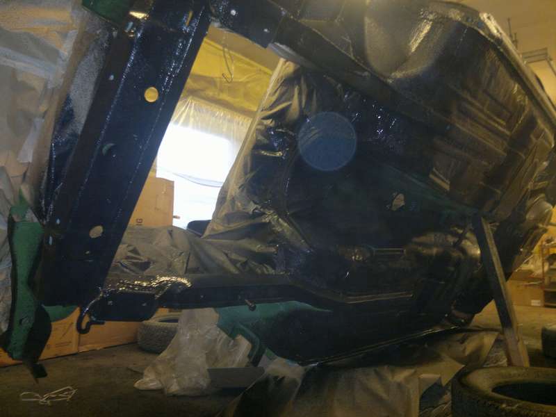

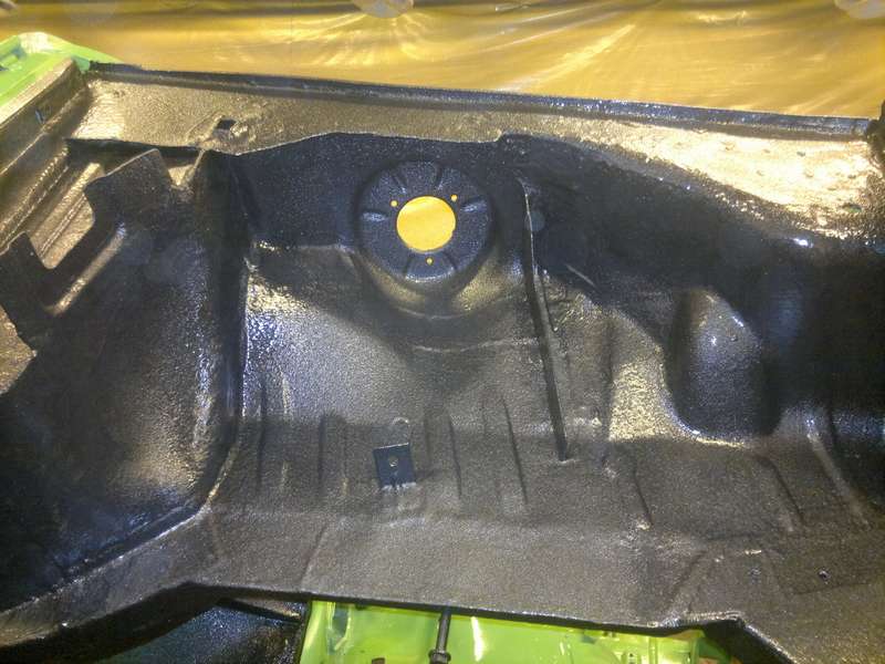

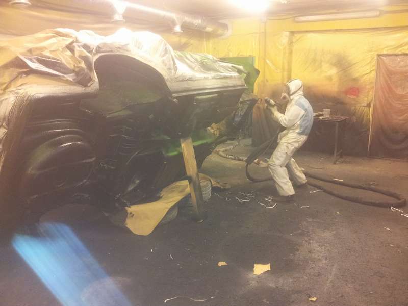

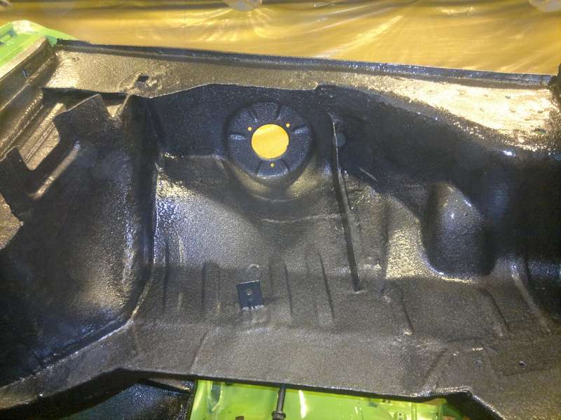

А дальше я ее отогнал к пацанам чтобы залить днище и арки в жидкий пластик. http://line-x-spb.ru/

Chewbacca писал(а):а зачем красил до финального выведения шпатлей?
а потому что работать с голым опескоструиным железом не благородно)))
так все прокрашено,все сварные швы,все недачеты на глазок)))

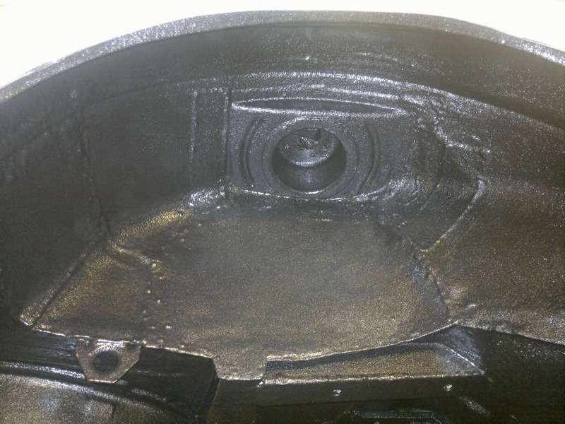

Пластик толщина до 4 мм получилась. Полная днища,которое и так было прокрашено не на шутку,а све изза того что лакеров не нашел,а сверлить под саморезы рука не поднималась)))
Добавлено спустя 2 минуты 38 секунд:

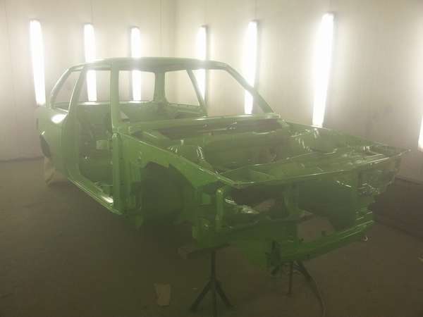

Потом покрасил моторку и багажник по отдельности чтобы потом кузов удобнее катать было и пыли поменьше!!!!!
Моторку обработал распыляемым герметиком.
Добавлено спустя 2 минуты 54 секунды:
И вот пришло за малым ,красануть кузов)

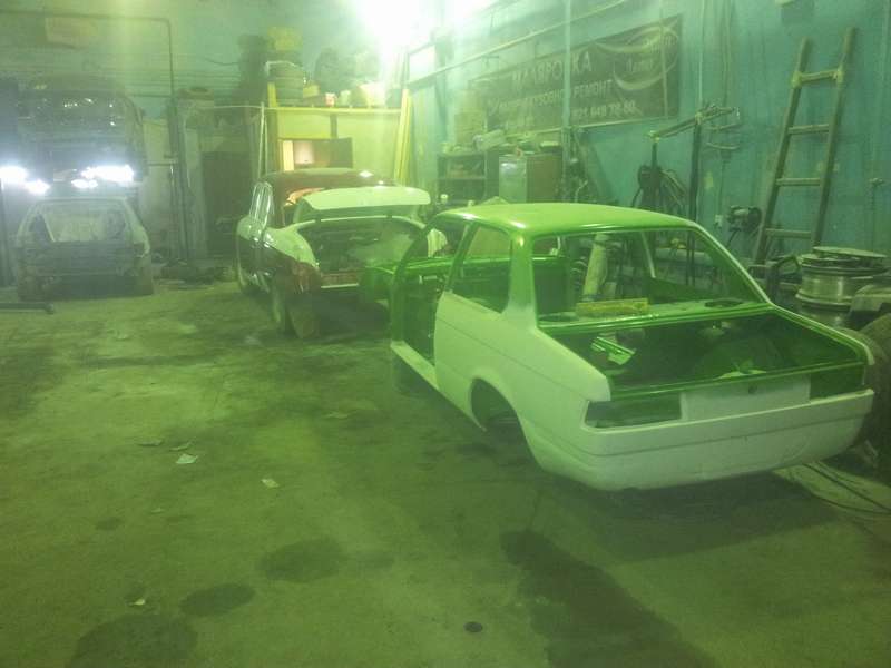

Р.S. Цвет ЕФФЕКТНЬІЙ! Клас!!!
Нива или класика 2104,не помню,но он всает один в один.только трубки под балку варить пришлось,я их выризал из старых а в новом просверлил дырки под них.потом обварил со всех сторон и из нутри,у телика лонжерон где изгибается не гниет,я их оставил.
Добавлено спустя 1 минуту 55 секунд:

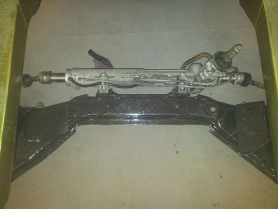

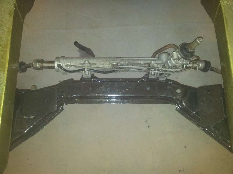

вся тоже отпескаструина и покрашена и установлена рейка от е36
