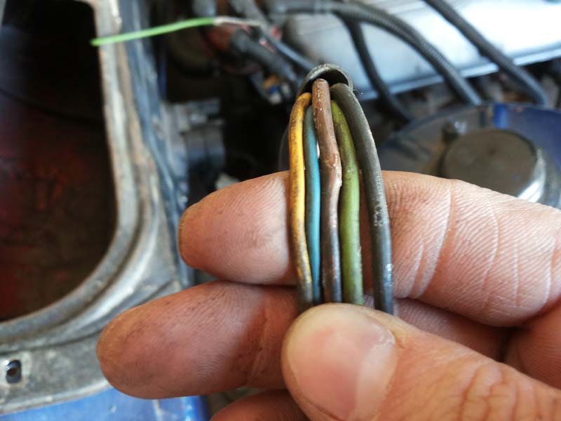

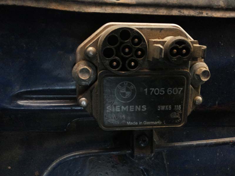

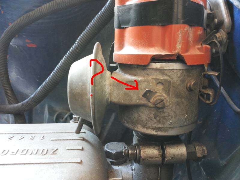

Друзья! Для более развёрнутого вопроса приложу фото. Итак, имеем BMW E21 с карбюратором Solex и бесконтактной системой зажигания. Цель на данный момент подключить провода от коммутатора Siemens 5WK6 116 по своим местам. С разъёмом для трамблёра всё ясно, хоть не есть непонятная клемма на корпусе (последнее фото). В схеме не могу разобраться, поэтому прошу помощи у вас!
