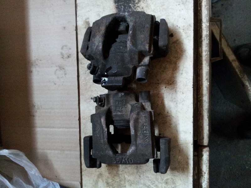

привет.предлогают вот ти супорта.с е 30.подскажите они точно станут мне назад,?

у меня ситуация такова.что мне надо искать либо родной от 323 .либо как сказали что подходит от е 30.так как от 323 не нашёл.предложили от е 30.
я так понял .что от е 30 ты бы себе не поставил.разтолкуй мне пожалуйста почему.хотябы пару за и против.может и мне не стоит ставить их.и искать дальше от 323?

ООООО!Ну ты погляди когда это писано то?2008 год ,тогда форум не такой обжитой был и всяких Сландо,Амру,Дромов,Авито не было -соответсвенно найти е21 323-ю очень сложно было и з/ч с неё соответсвенно -вот и ставили люди либо от е28,либо от е30-ближайшие родственники е21 .А я себе не буду ставить ввиду того что мне их ставить не куда -нет у меня дисковой жопы

так мне посоветуй то.искать дальше.или всётаки поставить от е 30?
Сообщение azateikin » 20 апр 2014, 16:33
hanson83 писал(а):так мне посоветуй то.искать дальше.или всётаки поставить от е 30?
Эт сам решай !Чем они хуже? -ни чем

Сообщение hanson83 » 20 апр 2014, 16:37
во.вот это я и хотел услышать.если ни чем не хуже то с е 30 куплю.спасибо.с е 30 както помассивне выглядят.
просто мне предложили с 323 за 600грн пара
с е 30 предложили за 400 и плюс у меня есть комплект новых колодок к ним
Сообщение Антон Самарский » 20 апр 2014, 18:18
Ставь с 30-ки. И колодки проще купить и со шлангами вроде дешевле выкрутится.

Сообщение Антон Самарский » 22 апр 2014, 20:51
Только учти, что там есть заморочки с тормозными шлангами. На форуме есть тема.
