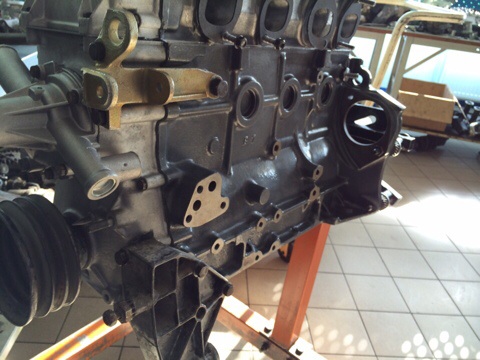

Антон Самарский писал(а):Странно, почему у 2.0 меньше рубашки охлаждения?
Лех, почем выпускной коллектор?
Есть бу на продажу за недороха? :D :D :D
Есть стоковый в ветке продам .а блестящий это не мой.
Рубашки меньше - мяса больше.

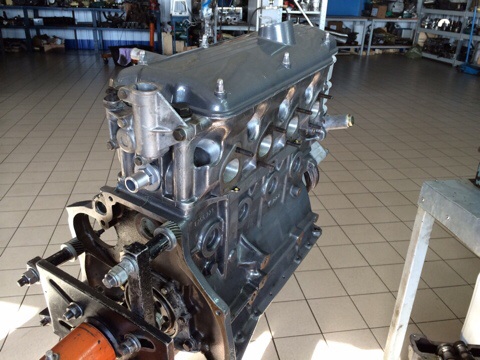

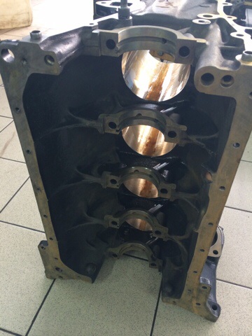

Шпильки то расскажи , как сделаны термически обработаны ? или из болтов сделаны ?
Re: тема для тех, кому интересна всякая фигня.
Сообщение 23-ий » 27 апр 2014, 09:24
Han Solo писал(а):Отлично.
как я понял всю технологию:
рассверлили отверстия до диаметра трещин. прогнали резьбу.
термическиобработанные прутки проточили до диаметра отверстий блока, сделали на них ступеньку(направляющую) для посадки головы, и затем сделали на них диаметр, который входит в голову. то есть, диаметр болта.
Сообщение Антон Самарский » 27 апр 2014, 10:20
А арпэшные шпильки не стали использовать из-за увеличения диаметра с трещинами?
Сообщение 23-ий » 27 апр 2014, 11:52
Антон Самарский писал(а):А арпэшные шпильки не стали использовать из-за увеличения диаметра с трещинами?
да болты усиленные купил. думал их ставить. но не нашел блока без трещин. поэтому шпильки делали по месту. смысла не было покупать готовые

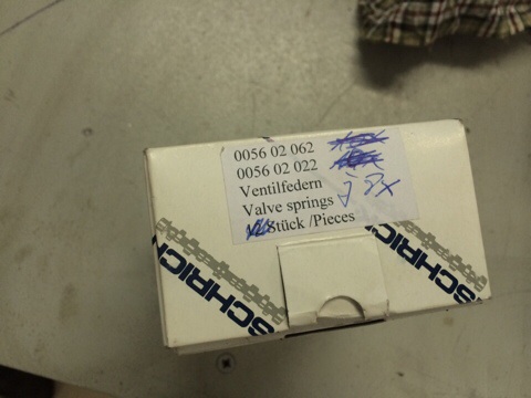

Еще немного фоток Лехиного мотора))
Добавлено спустя 3 минуты 9 секунд:
И чуть чуть моего...
Сообщение DEMETRISS » 14 июн 2014, 09:48
Леха уже сам не пишет)
Я сначала не мог понять как в такой маленькой коробочке распред, потом дошло что это ее торец :lol:
Сообщение Антон Самарский » 14 июн 2014, 11:07
DEMETRISS писал(а):Леха уже сам не пишет)
А в коробке разве не клапанные пружины?
Сообщение DEMETRISS » 14 июн 2014, 11:42
а ваще да, значит не показалось, маленькая коробочка :lol:
Сообщение 23-ий » 25 июн 2014, 22:06
DEMETRISS писал(а):а ваще да, значит не показалось, маленькая коробочка :lol:
это пружины шриковские. вал, как раз, не шрик... а от америкосов.

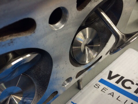

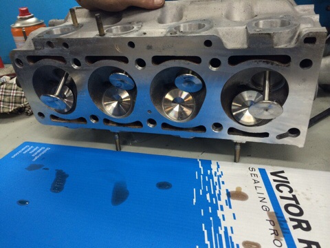

Сообщение 23-ий » 02 сен 2014, 22:47
вот такая степень сжатия получилась после пролива головки и блока:
Сообщение Антон Самарский » 03 сен 2014, 12:18
Я наверное что-то не понимаю, но СЖ получилась какая-то средняя и не наддуть и не под высокооктановый бенз.
Лех, для чего такое число сделали?
Сообщение 23-ий » 04 сен 2014, 12:21
Антон Самарский писал(а):Я наверное что-то не понимаю, но СЖ получилась какая-то средняя и не наддуть и не под высокооктановый бенз.
да хрен его знает...
Добавлено спустя 19 минут 27 секунд:
логика была такова изначально:
предлагалось у них три строкера:10:1, 11.5:1, 12:1
подумав о том, что в оригинале на всех двухкарбюраторных моторах от BMW степень варьируется от 9,0 до 9,5, и приняв то, что 95 у нас для СЖ 10-12, то решил не рисковать с 11,5.
98 мало где найдешь, 95 может быть не совсем 95-тым.. и тд. при степени 10 планировалось получить стабильность при любой заправке.
