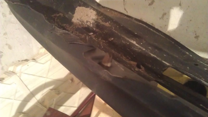

Кто обладает информацией как юбка в этом месте должна крепиться прошу поделиться
передняя юбка подскажите как крепиться

Обратил внимание что у меня в этом месте юбка не крепиться, но в кузове на против них есть квадратные отверстия.

Re: передняя юбка подскажите как крепиться
Спасибо, мне это известно, ты посмотри на картинку, меня интересует именно это место. В кузове на против них большие квадратные отверстия (с палец).
блин.запарился.она же вверх ногами лежит.но думаю крепится также.а если нет.то разве проблема на болт закрепить?!
Там металлические закладные гайки. Такие же, как крылья крепят, ток на 4.8

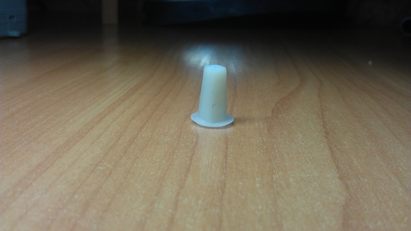

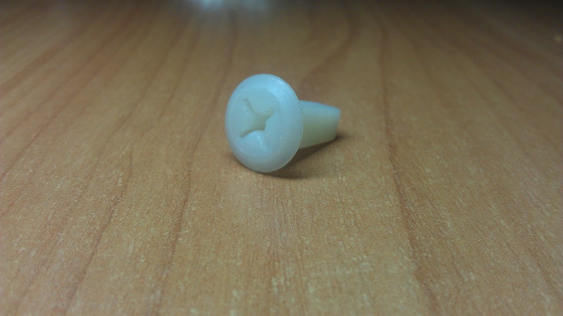

получается у меня эти перемычки отгнили и отверстия стали квадратными ! я сразу и не сообразил что туда должна вставляться пластинчатая гайка.
Раз уж теперь квадратное отверстие то тогда туда напрашивается только большой квадратный пластиковый пистон !!! ну по крайней мере я так планирую сделать.
так там болт с квадратным основанием под круглой шляпкой... все правильно там
Darth Sidious писал(а):так там болт с квадратным основанием под круглой шляпкой... все правильно там
Василич, ты о чем? Ты с ушами бампера не путаешь?
