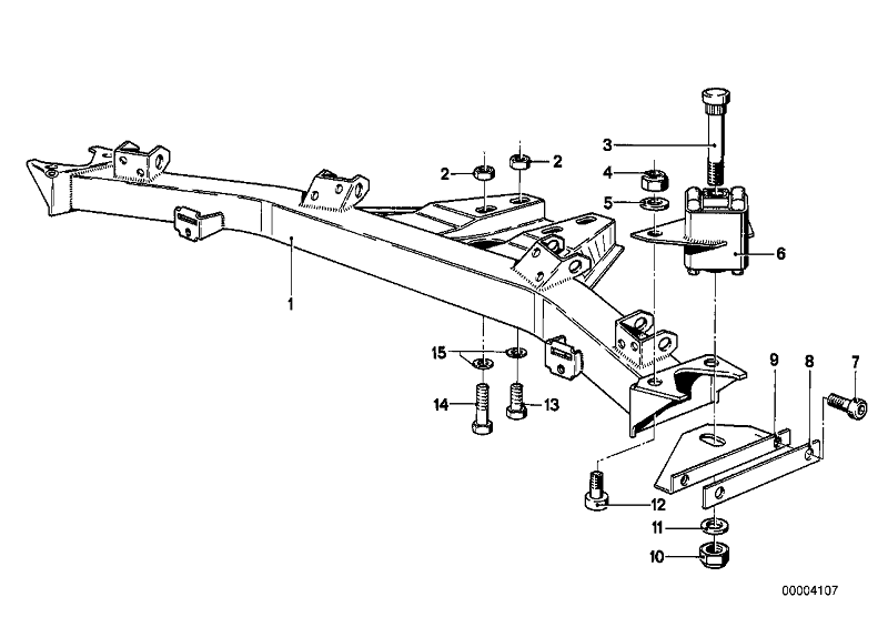

с картинками разобрался благодаря этой картинки понял, что не так немного собрал заднюю балку
получается с сайлентблок садил на балку не сверху, а снизу. на моих фото выше видно. и разъяснился вопрос про деталь №9. по состоянию кронштейна было понятно, что он из под днища. только не понятно как он полностью крепится, центральное отверстие понятно, а боковые два к порогу что ли? не понятно. пороги новые, там не было никаких отверстий, а старые давно ушли на металлолом. разъясните этот вопрос. детали №8 планки у себя такой не наблюдал
Сообщение Chewbacca » 28 июн 2014, 00:20
Косынка под номером 9 одевается под гайку гуммика, т.е. закрывает гуммик снизу. В это косынке вварены гайки. В порогах по 2 отверстия должно быть. Пластина 8 ставится с наружной стороны, т.е. с лицевой. Болты 7 проходят сквозь пластину 8, затем через порог и вкручиваются в косынку 9. То, что у тебя нет отверстий в порогах новых - это нормально. Их надо просверлить.

На схеме балки балочные сайлентблоке вроде бы сверху садятся, я уже их сегодня переделал и косынки прикрутил :D
Так изменяет память или нет. Вот вопрос

блин, а я сегодня и не глянул) Ну я почти уверен, что они должны под балку ставиться... это же логично, иначе получается весь вес балки на одних болтах.... просто там иначе не нарисовать

Я то же по логике и собрал, куртинка смутила, но в принципе косынка тоже может забирать часть нагрузки
