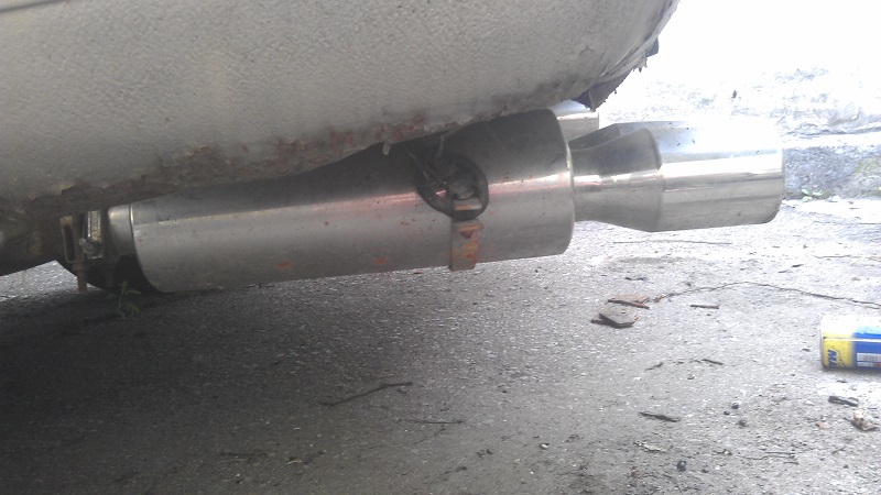

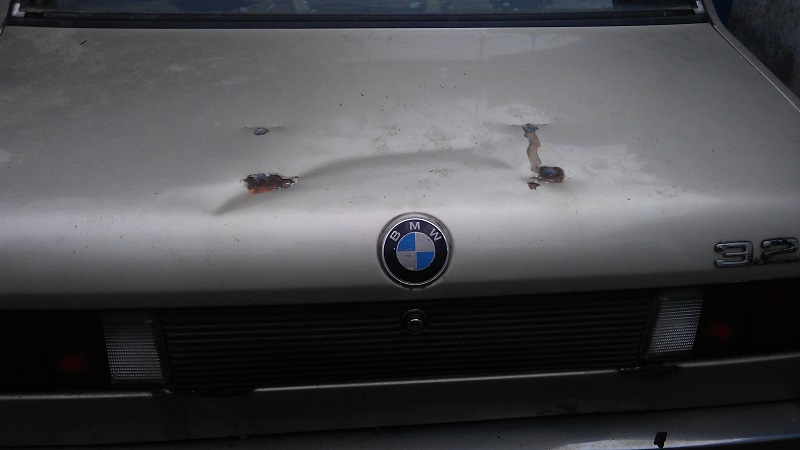

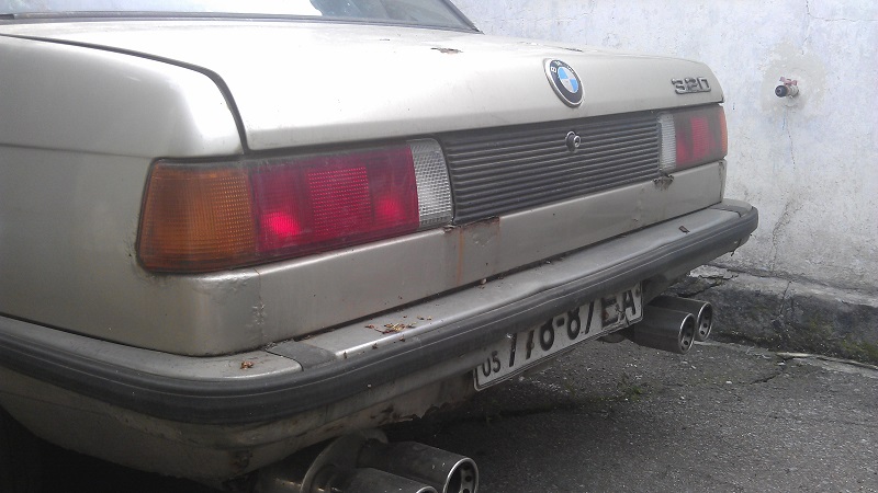

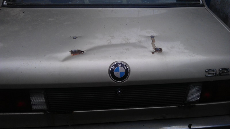

добвалю пару фоток.жопа побита временем намного больше чем перед.и фотка багажника после того как украли .то есть сломали антикрыло.

как звук выхлопа? видео нет?

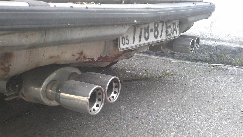

есть. там где я про пробитую прокладку спрашивал.но на видео плохо передаёт.а так вроде огонь
.глушаки под заказ делались.только за работу помоему 1500 отдал.или вместе с материалом.

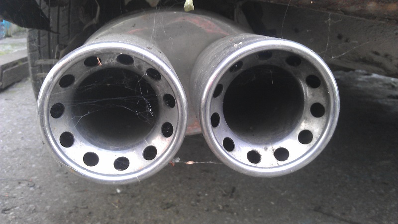

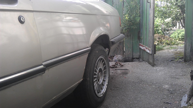

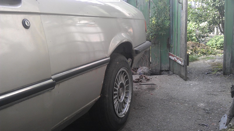

на третьей фотке снизу в стене краник под кёрхер.
это если у кого возник вопрос

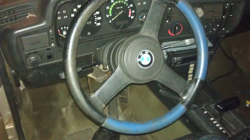

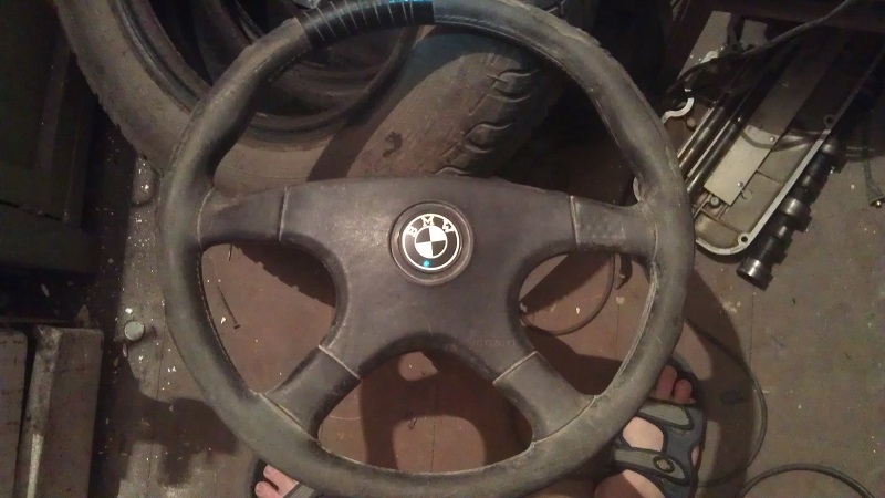

ребят.сильно стрёмный руль?помоему вообще печальный. есть ещё с е 28 но он под перетяжку и неизвесно по шлицам подойдёт или нет.

с е28 что то уж очень кажется, что не подойдёт.
а трёхспицевый если тебе стрёмный, могу тебе отдать свой и ещё денег доплатить!)
hanson83 писал(а):ребят.сильно стрёмный руль?помоему вообще печальный. есть ещё с е 28 но он под перетяжку и неизвесно по шлицам подойдёт или нет.
Сними с 3-х спицевого руля кожу и получишь отличный руль.
