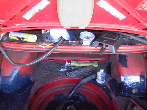

Заварил бпол багажника. Обработал преобразователем, прогрунтовал и замазал первой попавшейся в гараже краской, чтоб метал в ожидании покраса не был голым. Так же была обнаружена и устранена сваркой сквозная ржавчина на заливной трубе в месте крепления к кузову.
