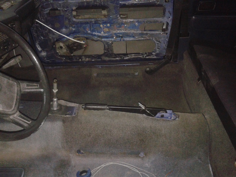

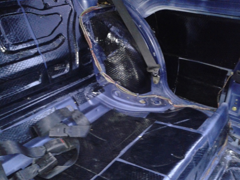

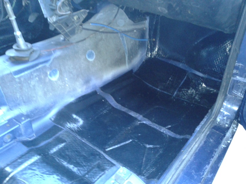

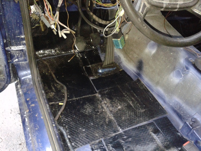

сделал вибро и шумоизоляцию салона( насколько было финансовых возможностей)
шумка тоже есть, по дверям видно и эл. стеклоподъёмники видно

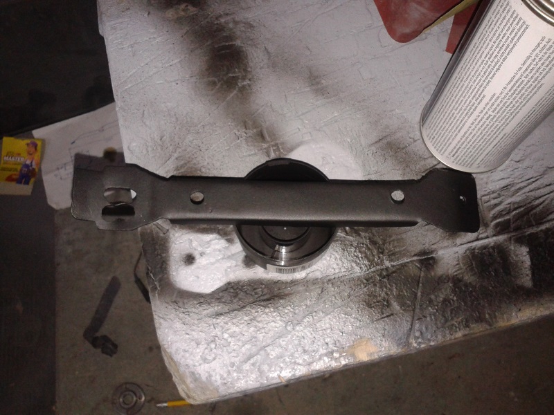

б/у перемычку, к которой крепятся ноздри, найти невозможно. новая стоит 34 бакса. поэтому вот так экономим
взял кусок бляхи 2мм, подробные размеры скинул форумчанин, спасибо ему :D

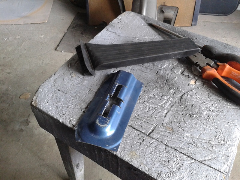

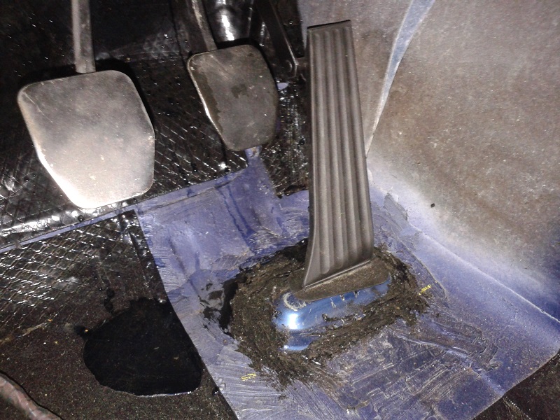

как я решил с педалью и его креплением. крепление сделал из остатка вырезанного окна какого-то грузового буса. рядом ребята переделывают в пассажиры, поэтому разжился хорошим металлом ещё на две машины вперёд :D педаль взял от е36 оригинал, вдвое дешевле от е21, по размерам вроде бы такая же, верхнее крепление чуть не совпадает.
но приваривать не стал, во-первых уже покрашена и днище обработано, во-вторых быстрее будет гнить в месте сварки. поэтому расчитал место крепления и посадил на оконный клей, опять же позаимствованный у соседей оконщиков :D
получилось очень мощно, оторвать уже не получится

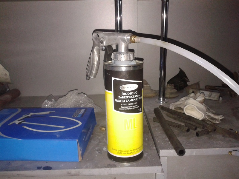

ну и конечно же антикор сделан, не захотел связываться с мовилями и нигролами, как у нас здесь советовали, купил одну банку под пистолет, хватило с головой, задул пороги, задние арки и лонжероны
и всё получилось чистенько и аккуратненько
Сообщение DEMETRISS » 09 ноя 2014, 13:29
c перемычкой прально сделал, так и надо было, лишь бы ноздри ставали нормально)
А с педалью ваапще красава, забавный кронштейн вышел

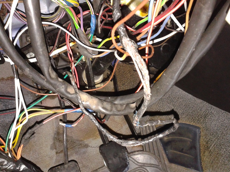

ну и случилась одна печаль, строил-строил и чуть не сгорела машина, горит сколько 3-5минут? первый раз такое за 20 лет. проблема в подключении стеклоподъёмников, устанавливал не я, так как не электрик. всё подключение он пустил через релюшку, на релюшку просто одел провода с клемами, без колодки и все выходы из реле замотал изолентой, получается он их сжал. на ямке машину трухнуло, свет почти погас( было уже темно на улице), но не захлохла и через пару секунд из под руля повалил конкретный дым. акб в багажнике, быстренько отключил клему, всё обошлось, выводы сделаны
выгорел весь провод от реле до контактной группы, странно, что ни реле, ни предохранитель на 15А не сгорели

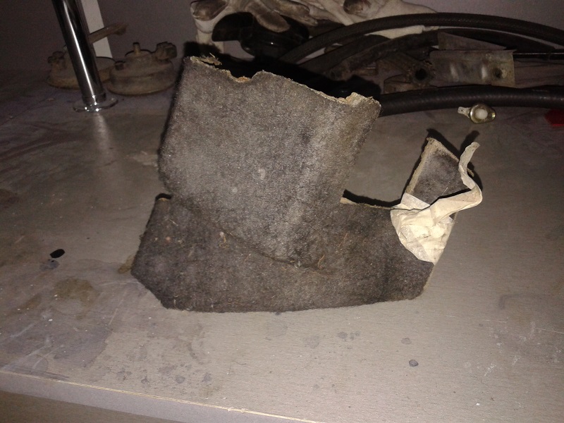

может кто знает, подскажет - остались после сборки некорые детали, не знаю куда они, и без них всё собралось
и такая вот релюшка есть, от чего и куда она

Сообщение Hammer7 » 09 ноя 2014, 13:42
Крутая перемычка получилась, можешь скинуть подробные размеры? тоже себе такую сделаю

S образный кронштейн - от торпеды, откуда крышка, чет не знаю.
Войлочная накладка -, стоит за диваном, возле катушки ремней, над задней аркой.
Серыей крышки - по бокам моторчика печки, причем их наличие вроде как довольно важно.
Реле вроде наше, комбинированное, под рулем стоит

войлочной накладки получается должно быть две? у меня только одна.т а серые крышки крепятся к шпилькам крепления печки? что они выполняют? реле не нашёл куда всунуть, на повороты другая, да и разъёма такого нет в проводке
Сообщение Chewbacca » 09 ноя 2014, 20:24
На 1 фотке крепеж торпеды из бардачка и подкладка под коммутатор.Реле такое не очень похоже на родное, в колонке другое. Пластины по краям печки нужны, чтобы в печку не засасывало крупный мусор и воду в дождь
