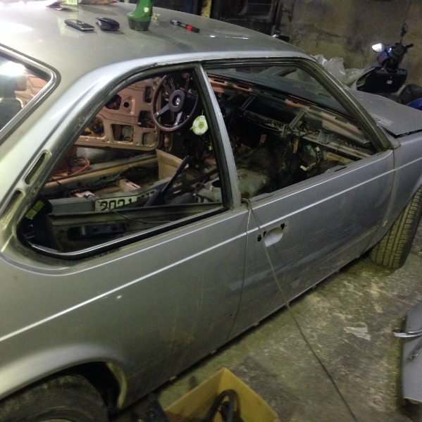

Сообщение Константин » 27 апр 2015, 11:51
Продолжение будет скучноватым. Однообразные картинки разобранных кузовов мы здесь насмотрелись вдоволь. Однако информировать общественность не перестану. Ниже - кузов со снятым боковым остеклением, без дверных замков и ручек, молдингов и уплотнителей.
Всё пройдёт. Пройдёт и это.
Re: Брунгильда
Сообщение DEMETRISS » 27 апр 2015, 12:16
ну "с почином"...)
Re: Брунгильда
Сообщение Антон Самарский » 27 апр 2015, 14:26
Началось... :lol: :lol: :lol:
