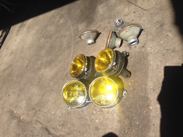

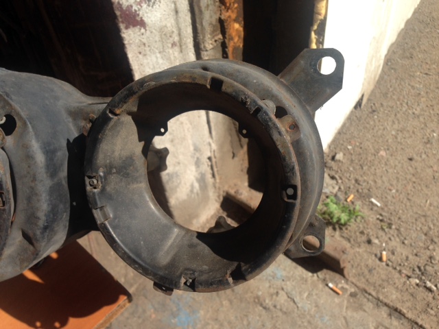

Пока кузов находится в работе, уделяю время для мелких задач, что бы потом (при сборке) не тратить на них время. В частности, занялся головными фарами. Новые оптические элементы уже закуплены и ждут установки... ну а пока что надо фары разобрать, отмыть, отчистить от ржавчины (если она есть), покрасить. И собрать. :roll:

да... ржавчины там реально... почти и не было

Фары желтые останутся или станут обычными белыми?

Фары заказаны и получены жёлтые. Она ж француженка... :oops:

Круто. А сейчас разве разрешается эксплуатация авто с желтыми фарами?

Желтые - законно по ПДД (Перечень неисправностей и условий, при которых ЗАПРЕЩАЕТСЯ эксплуатация транспортных средств: 3.6. На транспортном средстве установлены:
— спереди — световые приборы с огнями любого цвета, кроме белого, желтого или оранжевого, и световозвращающие приспособления любого цвета, кроме белого;), а запрещено техрегламентом http://zakonbase.ru/content/part/1401965. Т.е. тормозить, наказывать с ними не будут, но честный техосмотр с ними не пройти.

Фары в итоге собрал на новых уже элементах. Заодно перетряхнул задние фонари. Отмыл, поставил новые стёкла. Перекинул на новую турбину фитинги. И приступил к самому грустному - к компрессору кондиционера. Вскрыл его. Из него вылилось некоторое количество воды смешанной с маслом... состояние агрегата внутри не внушает оптимизма. В настоящее время он "в клине", поршни не ходят. Всё ржавое. Буду искать аналогичный и ковыряться с этим. Но, боюсь, с моим уже ничего не светит: слишком глубокая коррозия... :cry:
