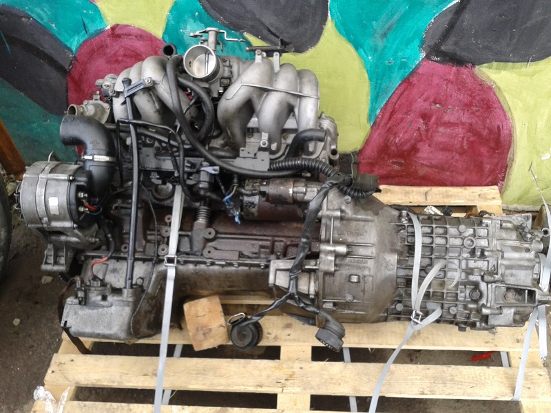

приехал вчера новый моторчик, правда сегодня он уже полностью разобран
коробка гетраг 260 озадачила, хвостовик больше в диаметре, чем хвостовик нашего кардана.

Re: Мне повезло. BMW 315 1'8 82г
ну понятно, что коробка другая)

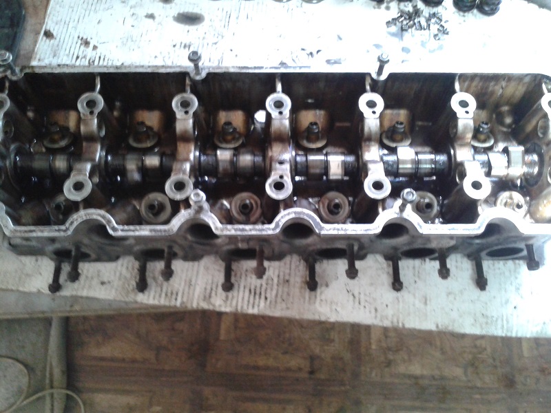

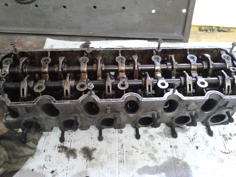

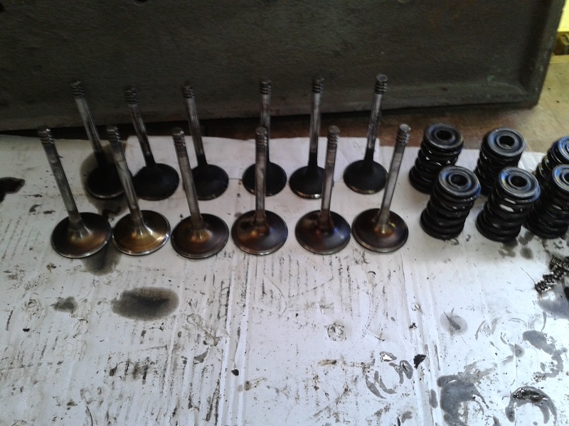

постигаю азы моториста
голова разобрана
все клапана сняты, буду притирать

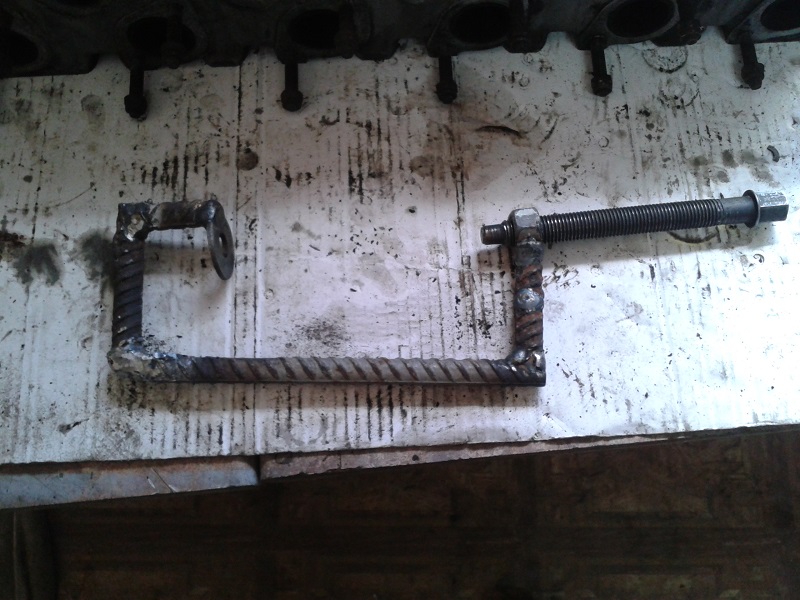

а вот на скорую руку методом сложных математических вычислений была изобретена такая штука и сухарики сами повыпрыгивали
молодец)
Я буду идти следом...
да, распредвал огорчил немного, есть выработка на кулачках, а рокера вообще с приличной выработкой.
скажем так - не удивительно
Володя, чтоб тебя поддержать, разобрал две головы и осталось только 11клапанов и пружинки с сухарями. Все остальное пошло в лом(.
