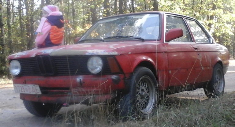

Так же е21 обулась в новые тапки - BBS 7Jx15 et13.
