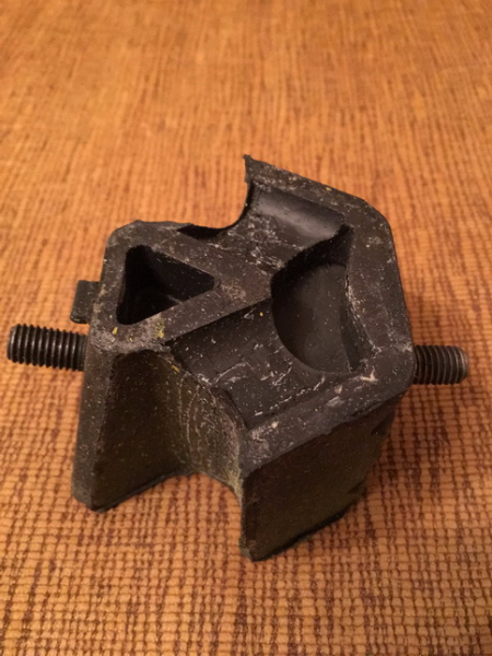

Подушки двигателя м10
Сообщение people-rozz » 20 сен 2017, 16:20
Выбираю подушки двигателя ( для рест м10,80г)
етк предлагает на левую сторону-
11 81 12 45 617------ левая, с 78г, акпп.
11 81 12 45 617------ левая с76-78, мкпп.
11 81 11 09 174------ левая, до 76, мкпп.
Судя по применению все не мои , но это же не так.
На правую-
11811175103 снята с производства( понятно ).
Выдает аналог MEYLE 3001181104 ( это та ,c е30, у которой нужно удлинить шпильку или нет ?)
Еще аналог на правую 11811129287 ( непонятный)
Так какие же покупать , может кто нибудь внести ясность ?
Сообщение Valeron315 » 20 сен 2017, 17:53
ничого удлиннять нетреба, она полностю ідентича я себе такую брав
Сообщение saha19880212 » 22 сен 2017, 13:48
поискать железную лапу двигателя с дорестайла не вариант ? тогда и резьба длинная не нужна !
Сообщение Chewbacca » 22 сен 2017, 23:31
11 81 11 09 174 под железную дорест лапу
11 81 12 45 617 под аюминь рест
Сообщение people-rozz » 26 ноя 2017, 18:30
11 81 12 45 617
