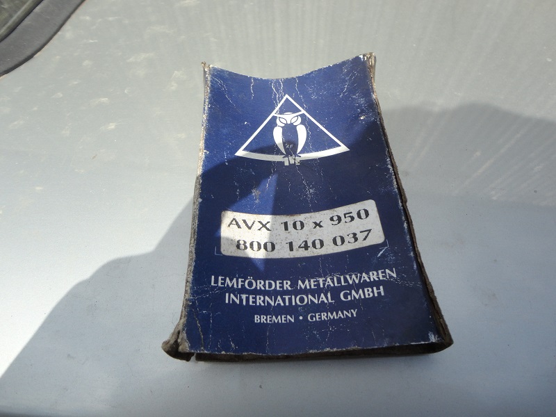

Спс, а вот седня чудесное утро, еду еду себе, хлопок слышу, дальше еду, смотрю АКБ лампа включилась, остановился, под капотом лохмотья от ремня генератора. Ну думаю доеду до работы на акб, начала греться, пропеллер тоже не работает. Остановился остыть, потом АКБ сел. Позвал товарища на тросе притащить, стали цеплять трос с карабином, а ухо под губой и карабин заминает губу.
Заглянул в багажник, а там лежит 2 ремня -ГРМ и Генератора. Решил приехать потом с АКБ, ключами буду менять ремень. Просьба : пните в мануал по замене ремня m20 или подскажите какие ключи взять. Кстати как тут благодарности ставить?

Поменял ремень. Пришлось позаниматься любовью, ремень не налазил. Оказалась такая интерсная особенность:
через шкивы гены и вентилятора он не налазил, а через шкив колена свободно!
Казалось бы-чудеса.

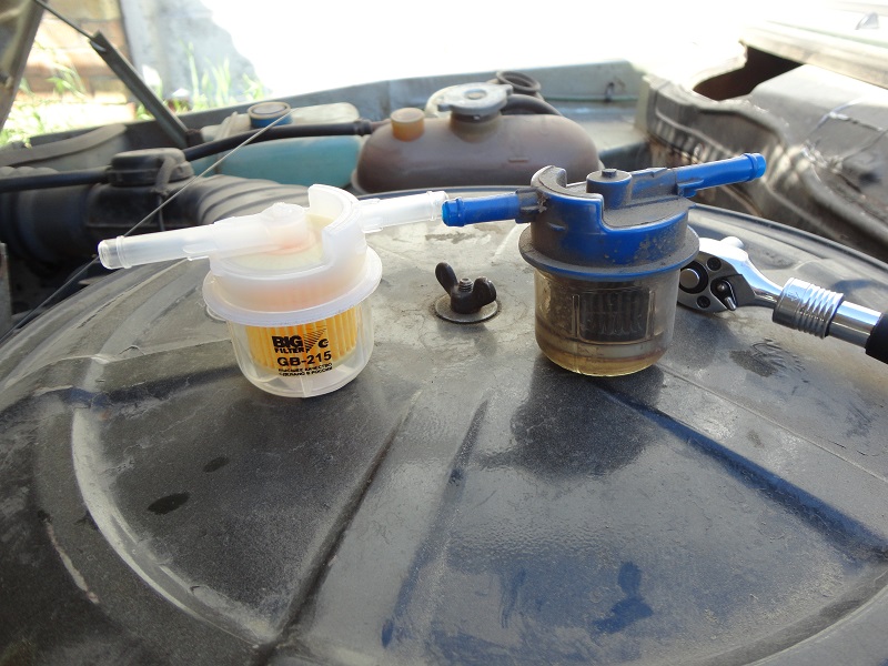

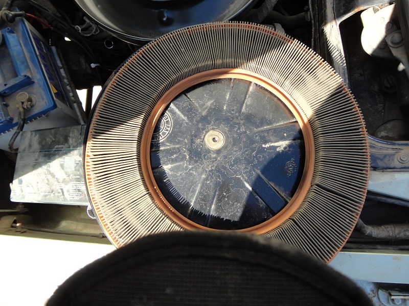

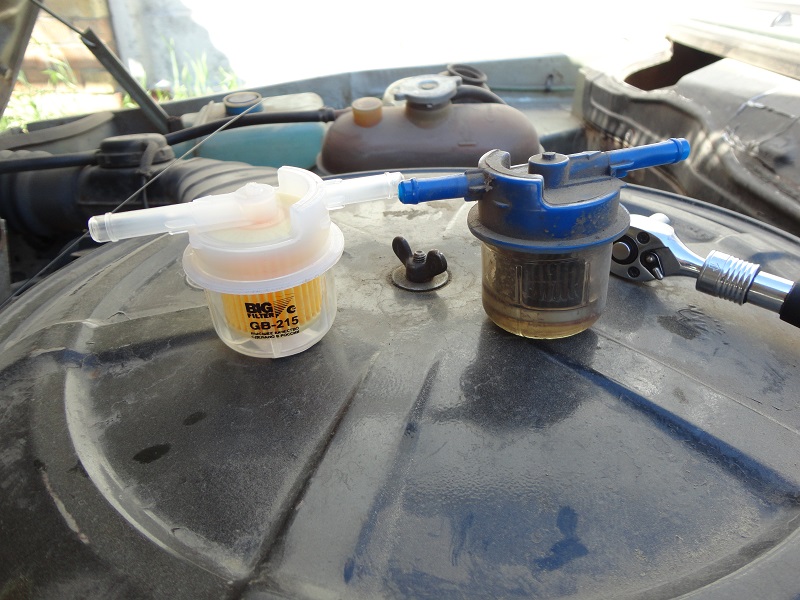

На днях тут менял фильтра, топливный и воздушный. они были грязные. Ну думаю: ща как повалит, повалит- не удержу, на прямой выставляться буду.
В итоге оказалось все прозаичнее, ну так что-то прибавилось но не существенно. На низах от 2000-4000 тяга есть, а после ничего не происходит. Ну я посмотрел по хар-кам мотора м20б20 карбюратор 122 силы (помоему) макс, крутящий момент на 4000 , а мощнолсть при 6000 оборотов.
Добавлено спустя 15 минут 27 секунд:

Йа_злоу писал(а):Старый добрый Solex 4a1. Мой тоже после 4000 не ехал, хз с чем это связано...
Ну я тут сегодня обнаружил , что на заколхоженный вазовский насос идет еще один фильтрик.
