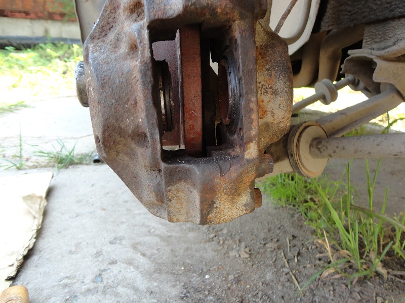

Да и точно! куплю гранту! :P Снял короче суппорт вдавил оба цилиндра , теперь буду собирать смазывать смазкой для суппортов,

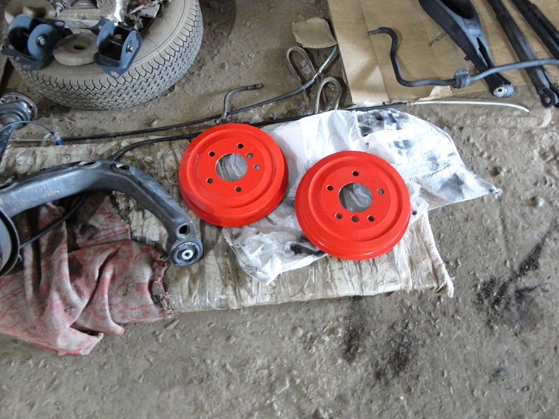

корпуса ? Я на 36 барабашата покрасил термой , 21ую пока не хочу.

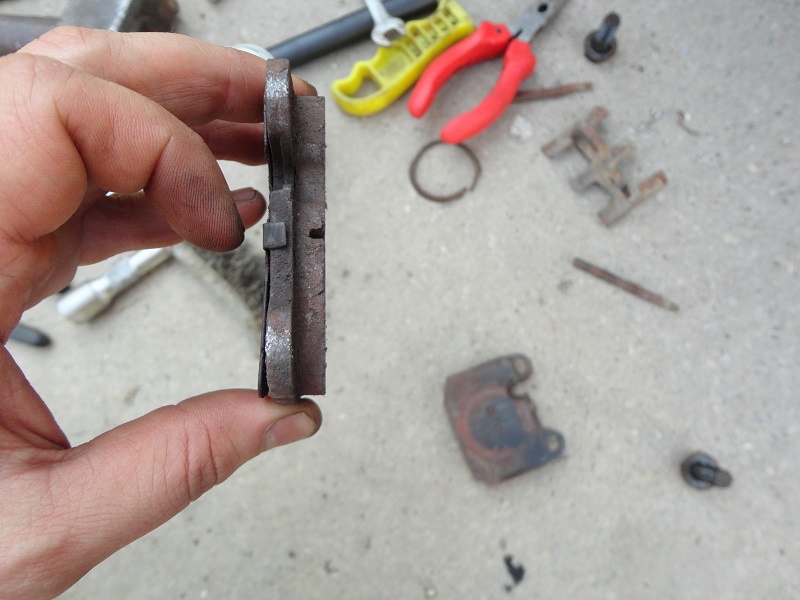

Ну в итоге, трубка жавая лопнула при откручивании, на сегодня все, выдохся. Надо тормозуху купить. А подскажите колодки нормальные еще или это уже изношенные? почему заклинило тогда, или от влаги?

Я так понял по буковке G тормоза у меня GIRLING, а в етк представлены ATE и LUCAS лукас это и есь гирлинг или че? :roll:

Girling была куплена Lucas в 1938, но патент на производство оставался за New Hudson, пока не был окончательно выкуплен Lucas в 1943. После этого Lucas стал продвигать компанию Girling Ltd.
Re: Акулина
Сообщение Chewbacca » 21 июл 2016, 10:54
Да, у тебя гирлинги, они же лукас.
