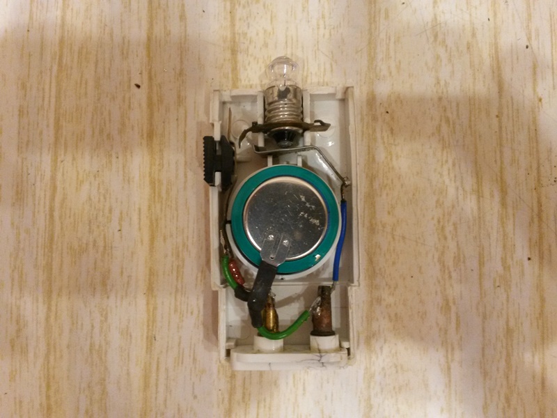

Радости пост. Короче когда купил машину, почти сразу особым фетишем для меня стал фонарик БМВ)
Насмотревшись на картинки в интернете и на отказы из магазинов я решил купить его на ебау.
Просматривая объявления я понял что никто не гарантирует, что он будет работать по приезду,соответственно тридцатилетний аккумулятор придется менять скорей всего. Поэтому взял самый хорошо сохранившийся внешне :D Когда получил, увидел какой он крохотный :) ,убедился что он не работает и отложил на полку. Шло время и протирая в очередной раз пыль на полке я загорелся мыслью его починить. Открыв его я увидел что аккумулятор уже давно вытек, чего и следовало ожидать и я стал искать новый. И тут началось самое интересное. При ремонте я хотел как можно меньше нарушать внутреннюю конструкцию фонарика. Например такой вариант меня не устраивал ни при каких обстоятельствах.
А о замене лампочки на светодиод не могло быть и речи.

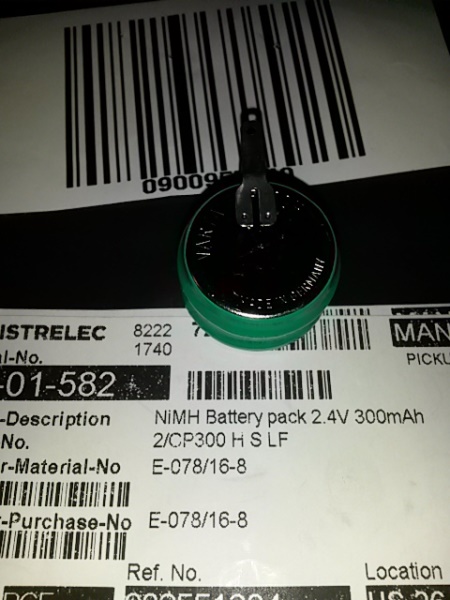

На старом аккумуляторе была маркировка,по ней я нашел официальный заменитель в интернете,но через тот магазин (единственный) где его можно было купить, у меня не получилось его достать. Еще поискав я нашел новый подходящий вариант у нас в городе,да еще и с большей емкостью. Дальше долгое время ожидания и вуаля)
Ну а после немного приложить руки и вот он уже красуется внутри.
Аккумулятор немного больше в высоту, чем старый, поэтому пришлось его немного утопить в нишу,ну и допаять пару элементов.
Кстати сказать заменил резистор на новый.
Вот он собранный кроха. Теперь жду лета чтобы зарядить его,а пока любуюсь на него на той же полке :v:

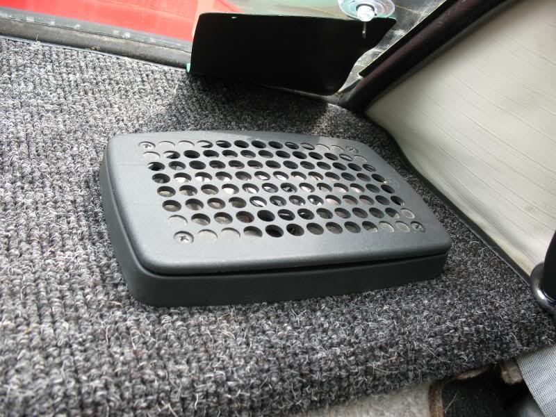

В процессе облагораживания салона помимо ремней хочу еще сзади вернуть родную полку с сеточками динамиков.
Сеточки то я нашел,но посмотрел на фото в интернете и увидел что там еще какая-то пластиковая проставка идет между сеточкой и полкой.
Вопрос,что это за пластмасска там?
Я думал что в полке такие же сеточки как в ногах у пассажира и водителя.

Re: Синяя акула Е21 323i
Сообщение Santino » 05 фев 2017, 22:37
магниты на динамиках разные были, проставка призвана вместить динамик с большим магнитом
Сообщение Антоша из Голицыно ) » 06 фев 2017, 02:37
это с американки штуковина
