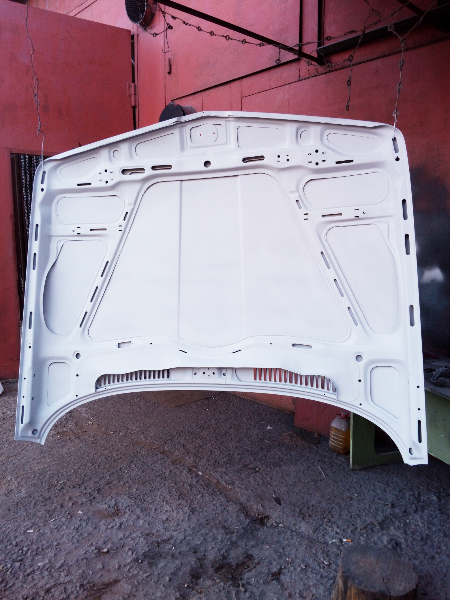

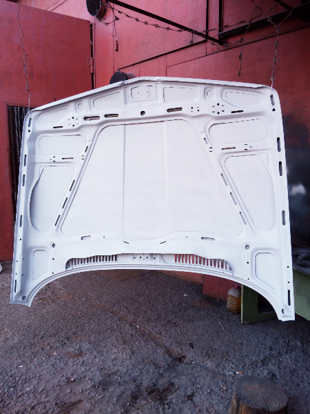

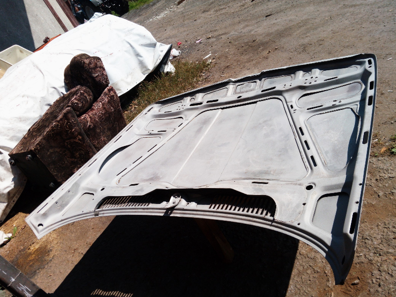

Вернулась в Санкт-Петербург,после нескольких лет отсутсвия связанных с работой.
Сейчас нашла живой капот,будет донор.
Мой был просто истлевший и не ремонтно пригоден.
Пескоструй был слабым,что бы не деформировать железо.Кислотник и первый грунт .Но герметик практически во всех местах отвалился..
Придется новый наносить.
У меня вопросы по антуражу внутренних деталей капота.
На что приблизительно была похожа родная шумка?
Где можно купить наклейки на капот?
Нужен фонарик .
Нужны пара отбойников резиновые в районе воздушного заборника у капота.
Я даже не представляю как они реально выглядят.
И в каком месте ставят две круглые резиновые заглушки ?
Торсионы краситься в цвет кузова ?
Вижу разные исполнения в инете.
Блин,с мобильного как теперь загрузить фото?

Защелки торсионов, ролики и их болты, болты замка и язычка - цинк. Болты торсионов и петель - в цвет кузова

ну и про сами торсионы ты забыл написать - их тоже красили)
