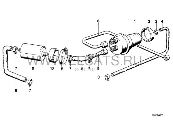

чубайс
бензо заборный патрубок на инжевой Е21 из бака к насосу диаметр 10мм на РОДНОМ насосе тоже такие трубки должны быть 10мм , если у тебя не успевает насос накачивать при ускорения из-за разници диаметров трубок 10мм в баке и 15мм на насосе, значит насос не родной и нет наверное гидроаккумулятора, от может стоит посмотреть есть ли в системе гидроуккумулятор,если нет, найди родной насос и гидроаккумулятор, хотя его найти очень тяжело. все это выглядит так: где 1 это гидро аккумулятор, 6 трубопровод от элктро насоса
а еще проще смотри здесь: http://www.elcats.ru/bmw/unit.asp?mdlid ... 0&subid=15
