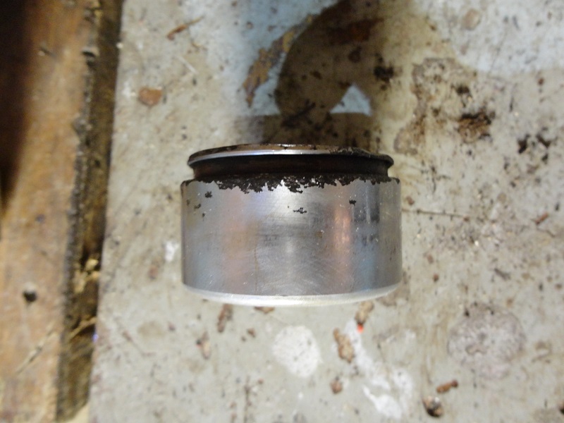

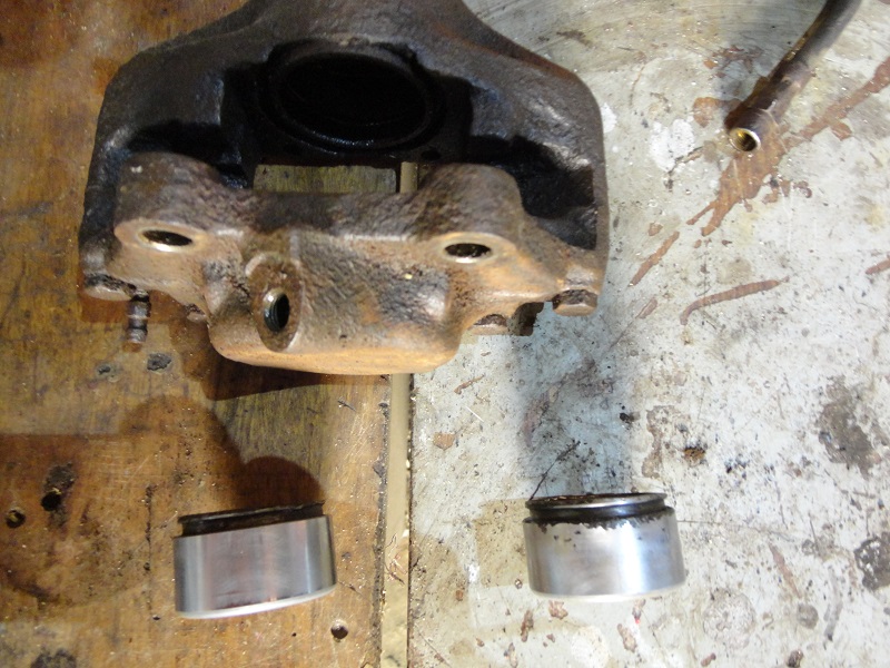

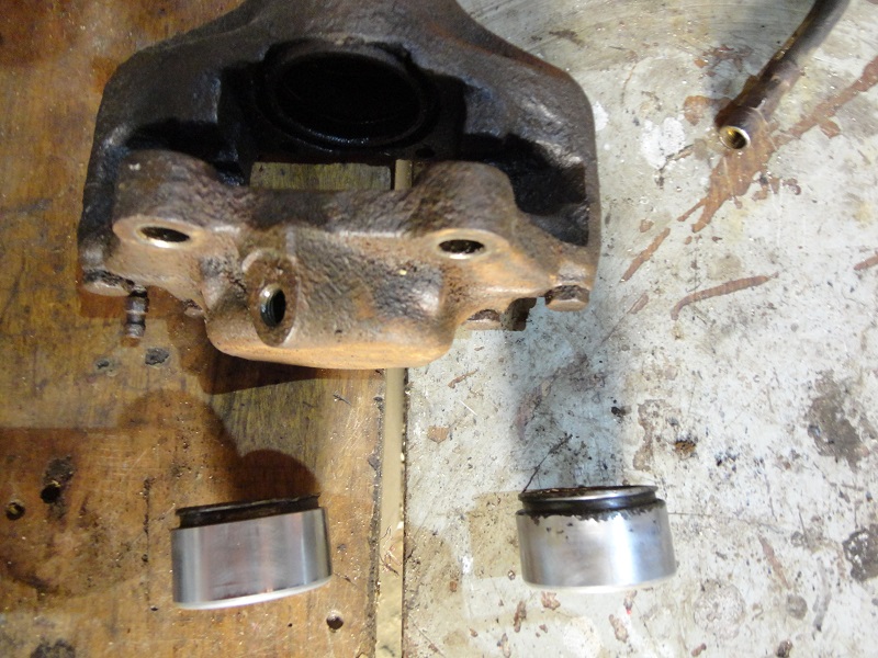

Выдавил 1 и вытащил 2 поршни. Один поршенек немного покоцан коррозией. ну я думаю пойдет еше!? Впорос 1 -стоит располовинить суппорт чтоб легче было чистить? Вопрос 2 а тормозные трубки как заказать?
e21 320 m20b20 1982 "Акулина"
l1mex
Сообщения: 574
Гараж: 318i '97
Откуда: Ставрополь
Поблагодарили: 16 раз
Re: Акулина
Сообщение l1mex » 01 авг 2016, 11:11
Располовинить стоит, потому что там 1) - два уплотнительных кольца между половинками надо заменить
2) уплотнительные кольца в посадочных местах поршней надо менять
3) чистить удобнее
Поршенек, думаю, не походит.
