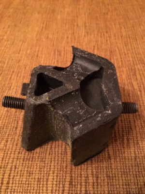

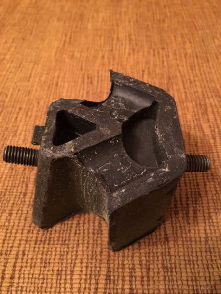

Сообщение people-rozz » 26 ноя 2017, 18:30
11 81 12 45 617

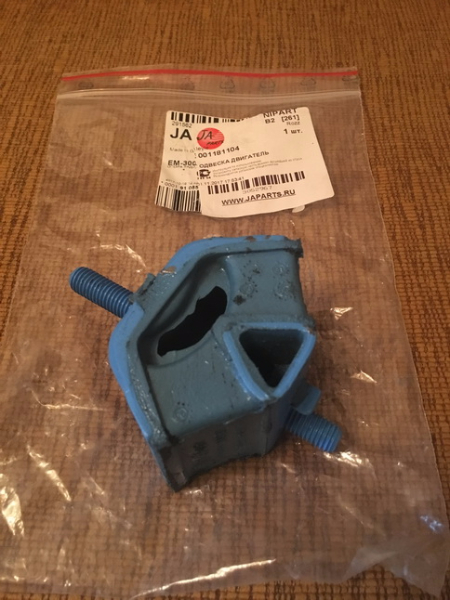

Сообщение people-rozz » 02 дек 2017, 15:02
ну и вторая
mayle 3001181104
