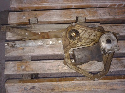

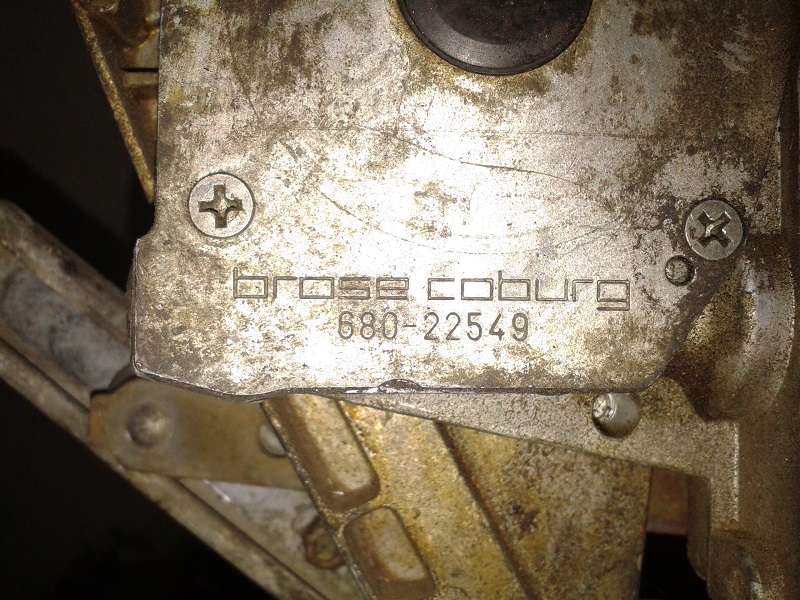

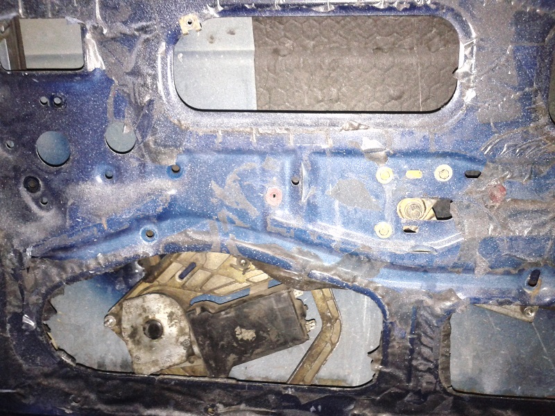

а кто-нибудь устанавливал самостоятельно эл. стеклоподъёмники? я приобрёл их и теперь голову сломал, как их туда всунуть. стеклоподъёмники вроде бы оригинальные, но по креплениям в дверь никуда не подходят. или это от других кузовов, или в е21 какие-то другие внутренности дверей для эл.стеклоподъёмников? в чём очень сомневаюсь. или пилить дверь или что подскажите?
вот моя дверь
вот моя дверь

Найти фирменные заводские эл. подъемники от е21 не возможно потому что их не было. Их выпускали сторонние конторы, в те лохматые времена, соответственно вероятность найти даже эти сторонние стремится к нулю. Так что если не хочется "весел", то колхоз и только колхоз. Хотя эти что на фото очень похожи на наши рестайлинговые механизмы.

благодарю, чёт так и думал с другой модели, потому как не становится в дверь. сегодня полдня крутил и пришёл примерно к такомуже месту, как на ссылке, по другому там никак не получится. но думаю лучше заранее спросить, что б лишний раз колхоз не налепить, как с заливной трубой вышло

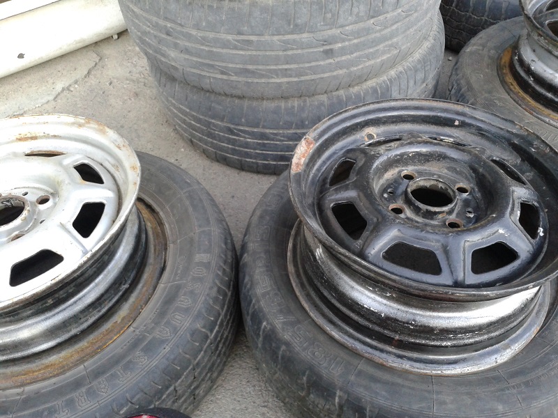

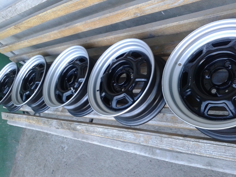

вот прикупил у форумчанина пять оригинальных дисков, все с родными колпачками ,
ну и на досуге немного с ними позанимался

оо, ну за родные штамповки респект, за ними ща редко кто гонится... Интересно глянуть как с черным центром будут на машине смотреться
